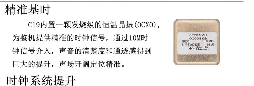

Мне больше морионовский (из Питера) кварц понравился. Правда чего они им там реклочат неизвестно. Буквально вчера вопрос реклокинга арм-одноплатников у соседей поднял, три фидбэка от “хуже не стало”, до “стало лучше”. Истина как известно где то рядом.
А по питанию скорее всего и 7-9 вольт пройдет, греться только сильнее будет. Ну или платку стаба хоть на кренке хоть на 317-м приборе приладить несложно.

Работать будет, но очень хреново. У MV85 опорник для настройки частоты 5 вольт. Поэтому, надо иметь источник питания не менее 6 вольт, а лучше 7-12 вольт. И ещё у этого генератора две печки, поэтому, в первые минуты он жрет очень много, надо бп не меньшет 15 ватт толко для этого генератора, плюс ещё столько же для малинки.
Упс, сорян. Для генератора с питанием 5 вольт опорник 4,5 вольта, будет работать от внешнего 5 вольт.

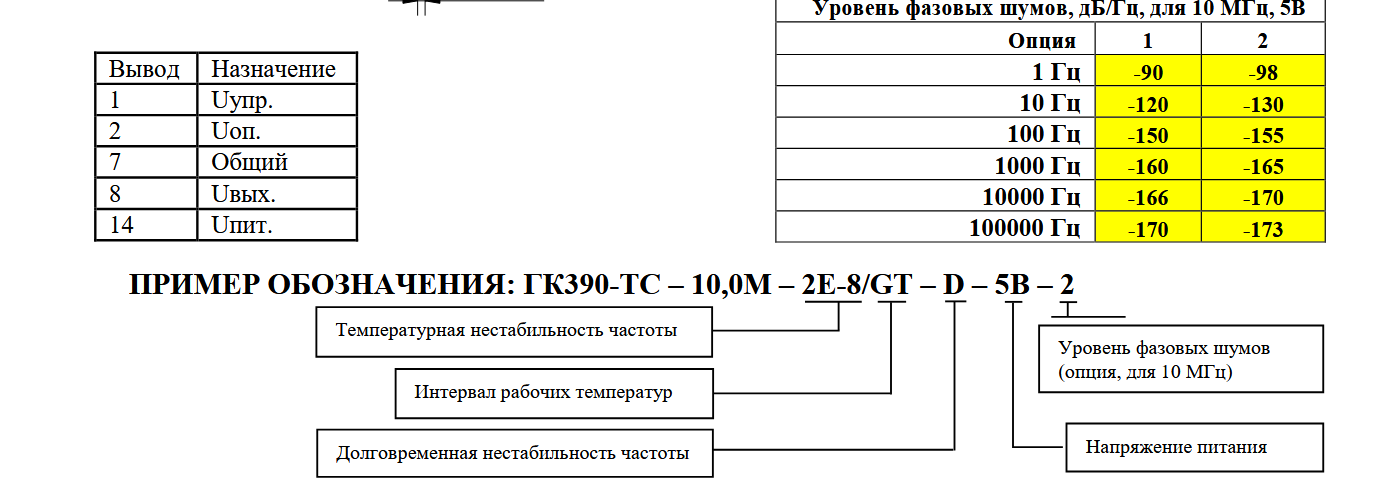

А есть информация по уровню шума?
Спасибо
