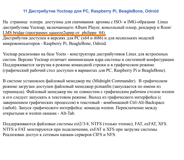

Если я правильно понял мануал, то идёт речь про Roon/LMS Bridge, то есть это актуально как и для Roon, так и для LMS bridge в Squeezelite, модуле в LMS, который позволяет проигрывать на UPnP устройствах

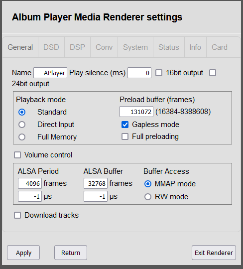

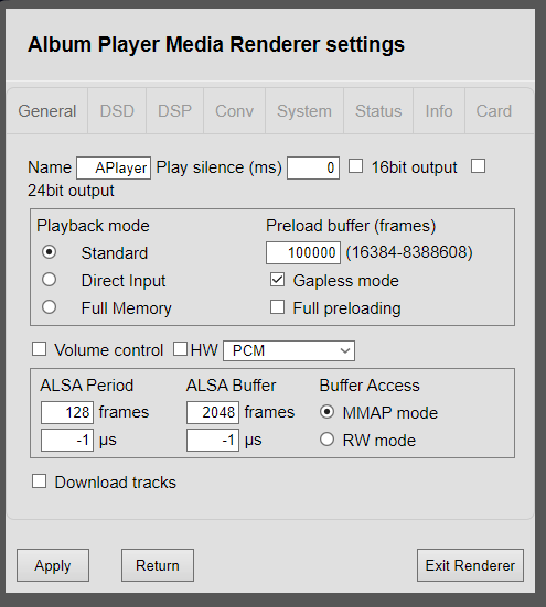

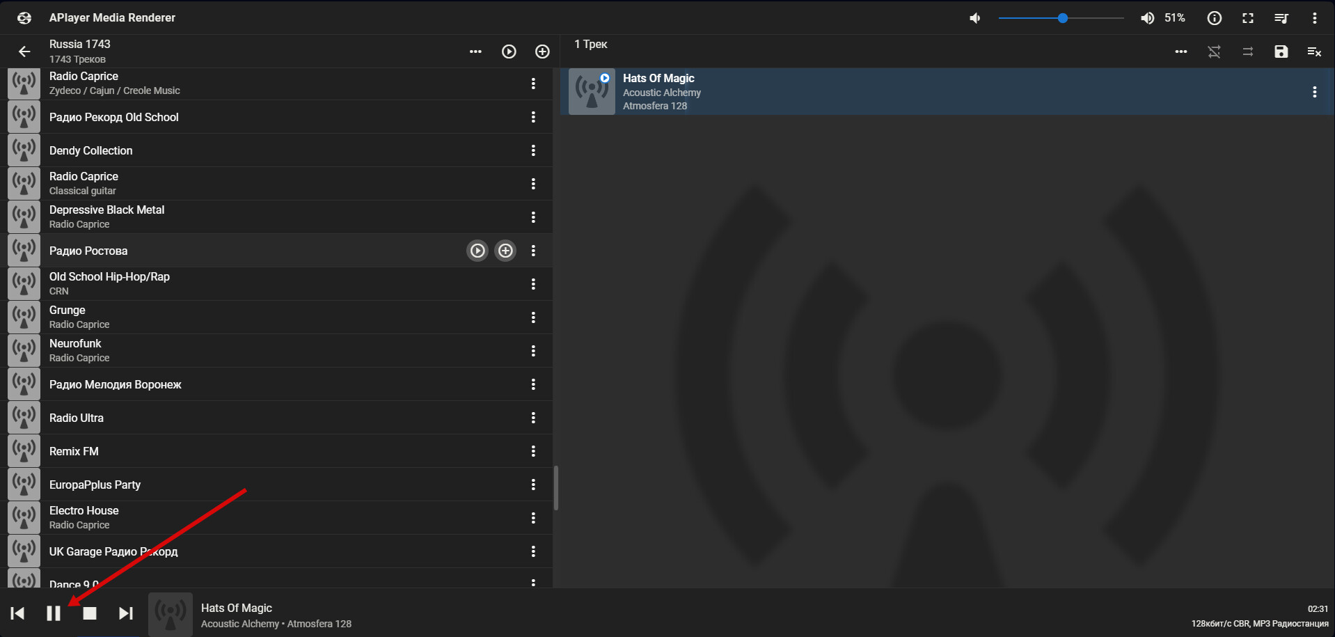

Один и тот же сервер LMS на малине. На Beagle играет норм, а на Neo 3 эта ошибка. Только Album Player Media Renderer страдает этой особенностью. Раньше тоже самое было и на Beagle, но со временем болячка пропала. Пробовал выставлять такие же настройки в Neo - не помогает. Если Neo прошивать Yoctoap проблема отсутствует.

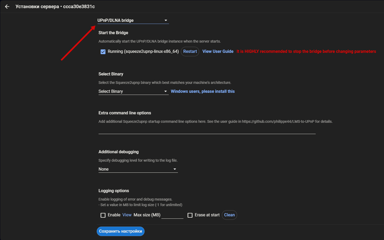

Roon/LMS bridge в Yoctoap не требует установки upnp плагина в LMS. С bridge апрендерер обычно работает устойчивее.

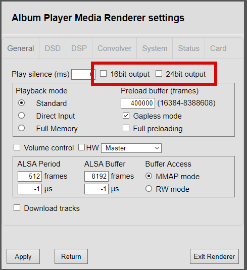

Галки 16 и 24 появляются, когда драйвер устройства вывода принимает эти разрядности. Их некорректная работа может быть связана с тем, как задано в конкретной системе устройство вывода по умолчанию в файле /etc/asound.conf.
