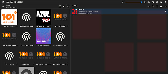

Подскажите как произвольные радиостанции в лмс добавлять, если не пользоваться штуками типа тюн ин?
В корневом меню зайти в избранное и добавить адрес станции
Дая спасибо, а где бы отыскать адреса наших станций, может списки есть какие ?
Можете этот файл заменить или дополнить, если у вас уже сформирован список избранного. favorites.opml — Яндекс Диск
Вы этот файл у себя сможете найти в папке конфигов сервера. Не знаю как лично у вас, у меня этот файл покоится по пути apps\config\prefs\favorites.opml
Весь список не проверял, так как там порядка 1700 станций. Просто дёрнул с какого-то форума и преобразовал в opml формат
Если хочется разбить их по папкам как-то, то можете нажать на станцию правой кнопкой мыши и добавить в какой-то плейлист.

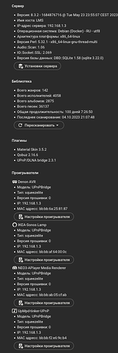

  2. Для использования UPNP/DLNA эндпоинтов необходимо включить плагин "UPnP/DLNA Bridge"и в его настройках явно обозначить сетевой интерфейс Synology в параметре “Extra command line options” я написал “-b 192.168.1.3:49153” (192.168.1.3 - сетевой интефейс Synology) (смотри скриншот). После этой настройки в качестве плееров появятся все доступные плееры умеющие DLNA без “родной” клиентской части LMS (ака squeezelite …etc) В моем примере стала доступна Лампа-Колонка колоборации IKEA-Sonos.

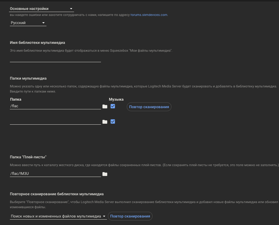

А как их потом увидеть эти радиостанции? я файл этот на диск закинул, а далее какие должны быть действия?
Кидаешь их на доступную шару, в настройках сервера (см. скриншот) указываешь папку, где лежит этот файл, для индексирования для плейлистов. И дальше в своей медиатеке после индексирования видишь этот плейлист

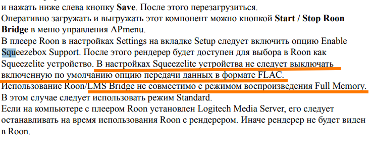

Вот тут выполнили условия, как в мануале?

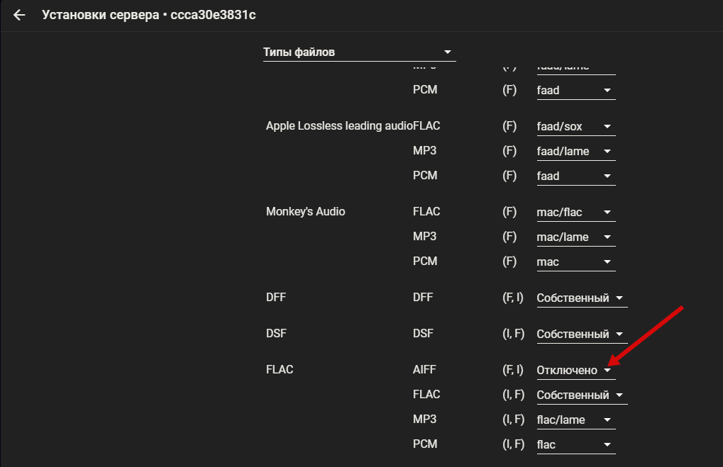

И, кстати, интернет радио у меня заработало, когда я отключил FLAC в типах файлов. Для меня эта тема тёмный лес, просто ткнул наугад и заработало.
В сети есть “пояснения”, что означают эти R, F, I. Но от этого пояснения не легче.
The transcoder application may take its input from various sources:
Это бы все в закреп темы, и ещё полезности всякие, а то потеряется…
Я не умею в закреп))
Я же написал - остальные рендеры работают исправно. Проблема у меня касается только APlayer на прошивке Pure.
Причем здесь Roon? Я про LMS сервер веду речь. Режим воспроизведения Standart. Может я что-то недопонял, но хотелось бы яснее и нагляднее. Спасибо.
