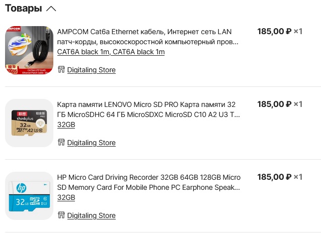

Кстати отличные карты, те что за 201. По 185 еще в пути.

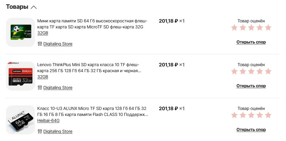

Карты2
