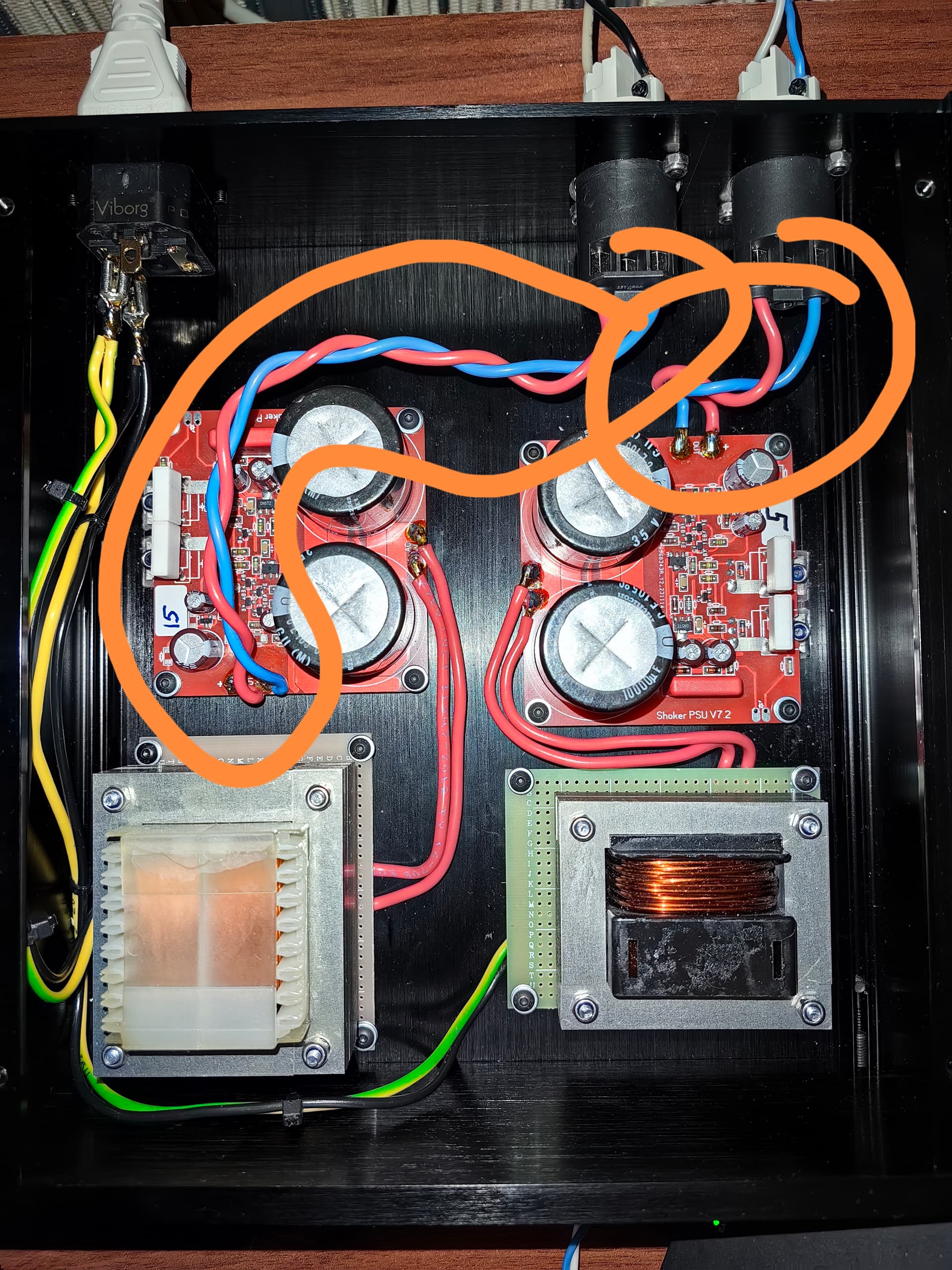

Спрошу еще, вроде спрашивал а может и нет, часто видел скрутку проводов в бп, скрутил не уверен что это правильно. Некоторые товарисяи говорят что это не правильно, вопрос - раскрутить или нет? И зачем их скручивают иногда? И провода от бп к потребителю тоже..
Dc надо всегда скручивать. Тем самым уменьшится влияние эфира на них.
а, ну оке… а силовые не?

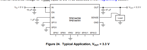

Все так, сделал как по даташиту и все работает отлично :slight_smile:

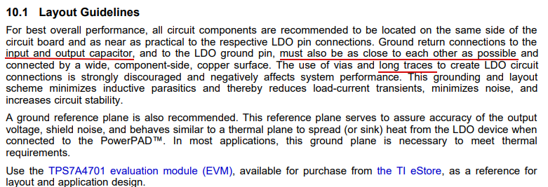

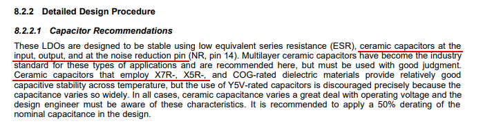

в даташите мягко говоря по другому
https://forum.puredsd.ru/t/luckfox-pico-max-endpoint-s-vneshnimi-klokami-na-rockchip-rv1106/1172/1873?u=fabis
Ну и где тут противоречие с тем, что я написал? Пять керамических последовательно по 10 uF на выход.

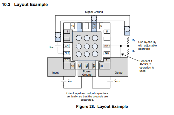

там есть нюанс в разводке стаба, работать у Вас все будет.
Речь про этот нюанс? На практике смотрел по ослику, шумов не уловил особо заметных.
да, это не критично

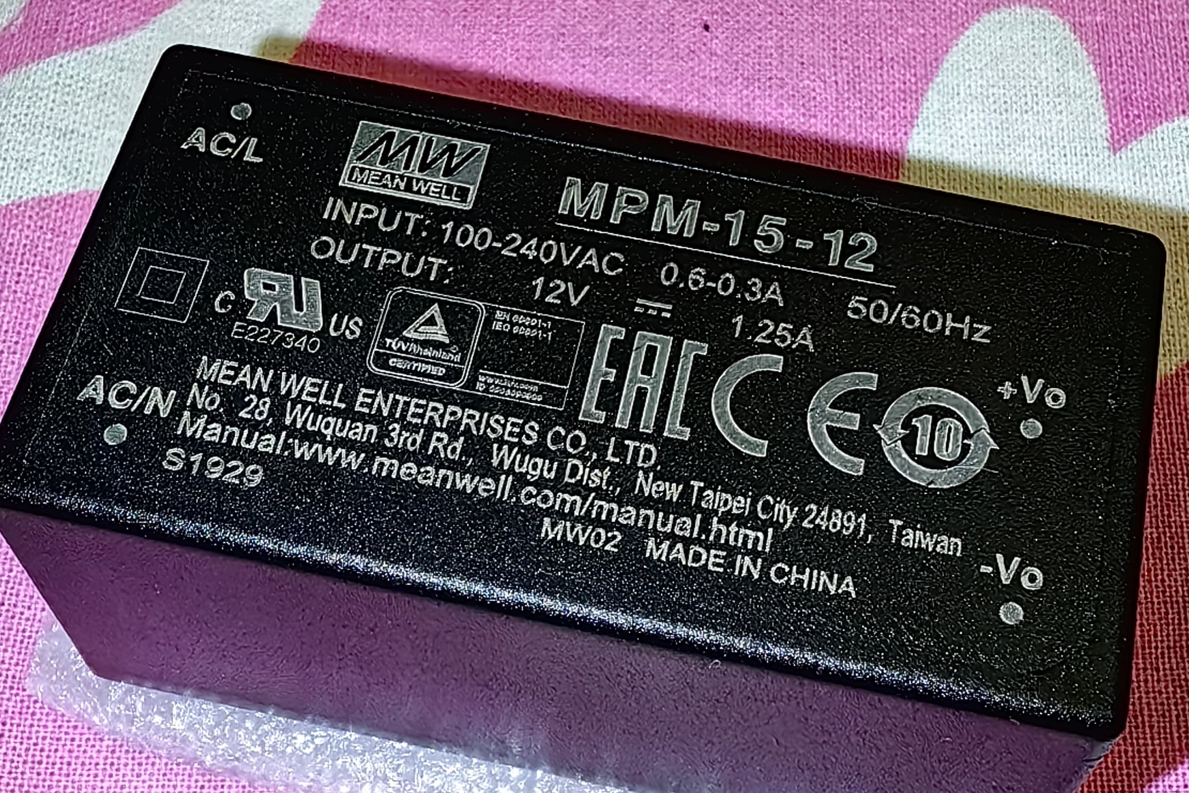

А черт его знает, ну менвил можно этот присобачить попробовать… Илм что посоветуете… Был егк менвил на 15 вольт большой, но не уверен что он у меня дома еще… Ну и думкльна линейники перейти.
На него надо будет еще фильтры на вход и выход ставить. Посмотрите датащит, там есть картинки. После этого вся конструкция будет не такой уж и маленькой.
Где это в даташите такое написано?
Был не прав, стоят фильтры. Перепутал с маломощной серией DC-DC преобразователей. Там отсутствуют входные фильтры и емкости на выходе рекомендуют дополнительные вешать.
Хотя, посмотрел сейчас даташит на аналог от HI-Link там все прописано.
В аналоге от TESLA POWER даже осциллограммы по выходу присутствуют.
Ну в хайлинкн может и надо, в минвеле нет
У MEAN WELL все фильтры присутствуют в стоке, пусть и по минимуму в самых мелких и самых дешевых, но есть.
Mornsun, HI-Link и Aimtec, как правило, без ничего и требуют внешних фильтров на входе и выходе.
Тут кому как и куда это ставить, внешние фильтры конечно можно повесить более качественные, но габариты будут больше, а если не столь важно какого уровня фильтры, коробочки все в одном от MEAN WELL получаются эффективнее и компактнее.
