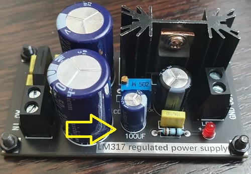

У кого БП на LM317 ? Какой емкости электролит ставить на выход чтобы бигль уверенно стартовал. Поставил 220 мкф. запускается только если штеккер передернуть. Не получится так что при дальнейшем понижении емкости возрастут пульсации ?
А Вы гляньте даташит на нее. Там что-то в районе 10 мкФ, если склероз не подводит…
Время нарастания напряжения у LM317 и подобных больше зависит от емкости конденсатора, шунтирующего нижний резистор делителя - в даташите обозначается как Cadj. Если ставить туда больше даташитных 10uF, то и время старта увеличивается.
В дополнение к посту Айдара, если речь вот про такую алишную платку с тристасемнадцатым стабом, то на ней как раз Cadj имеет в десять раз больший номинал, 100мкФ вместо рекомендуемых 10мкФ. Можете попробовать уменьшить его номинал, для устойчивого старта бигля при подаче питания.
Заменить электролит на плёнку.

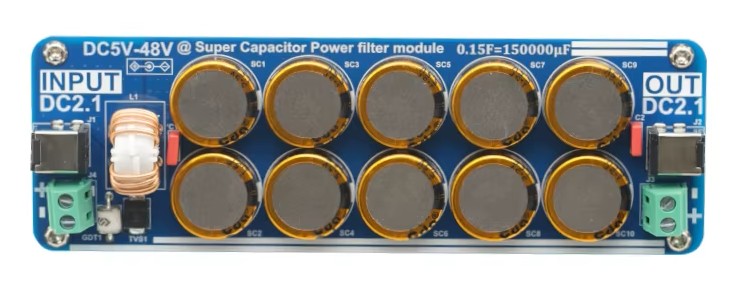

Может кто-то что может сказать про такую вундервафлю?
Смотри, что есть на AliExpress! Плата фильтра суперконденсатора, Линейный импульсный источник питания для наушников Raspberry Pi, усилитель DAC, 5-48 В, 10 А, 1 шт. за 3 049 ₽
https://sl.aliexpress.ru/p?key=hnGZG6s
Если к ней импульсник и от неё питать, скажем, тинкер? Это как альтернатива шляпному варианту.
Шляпный вариант всё равно лучше должен быть, т.к. сделан под питание только 5В, поэтому максимально использован потенциал применённых ионисторов (4 шт. 5.0F 3.0V соединены паралелльно-последовательно, в итоге получаются те же 5.0F, но с удвоенным потолком напряжения 6V).
А в этой длинной плате фильтра диапазон подаваемых напряжений увеличен до 48В, а ионисторы применены 1.5F 5.5V, и чтобы они не повзрывались при подключении 48В, то все 10 шт. соединены последовательно, таким образом итоговая емкость платы получается всего 0.15F.
Понятно, просто хотелось бесшляпный вариант, дабы не городить этажерку из-за радиатора тинкера.
В то же время у этого длинного фильтра есть и свое преимущество перед шляпным - синфазный дроссель перед линией суперконденсторов. То есть получается очень эффективный LC-фильтр с емкостью 0.15F. Для шумных ИБП такой вид фильтрации может даже лучше быть, чем просто конская емкость 5.0F.
Это конечно всё в теории, т.к. реального сравнения эффективности плат наверное никто не делал.

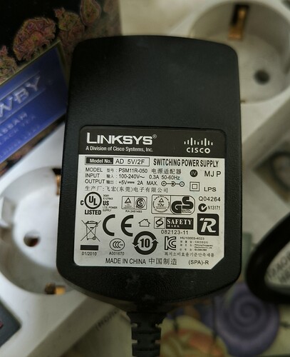

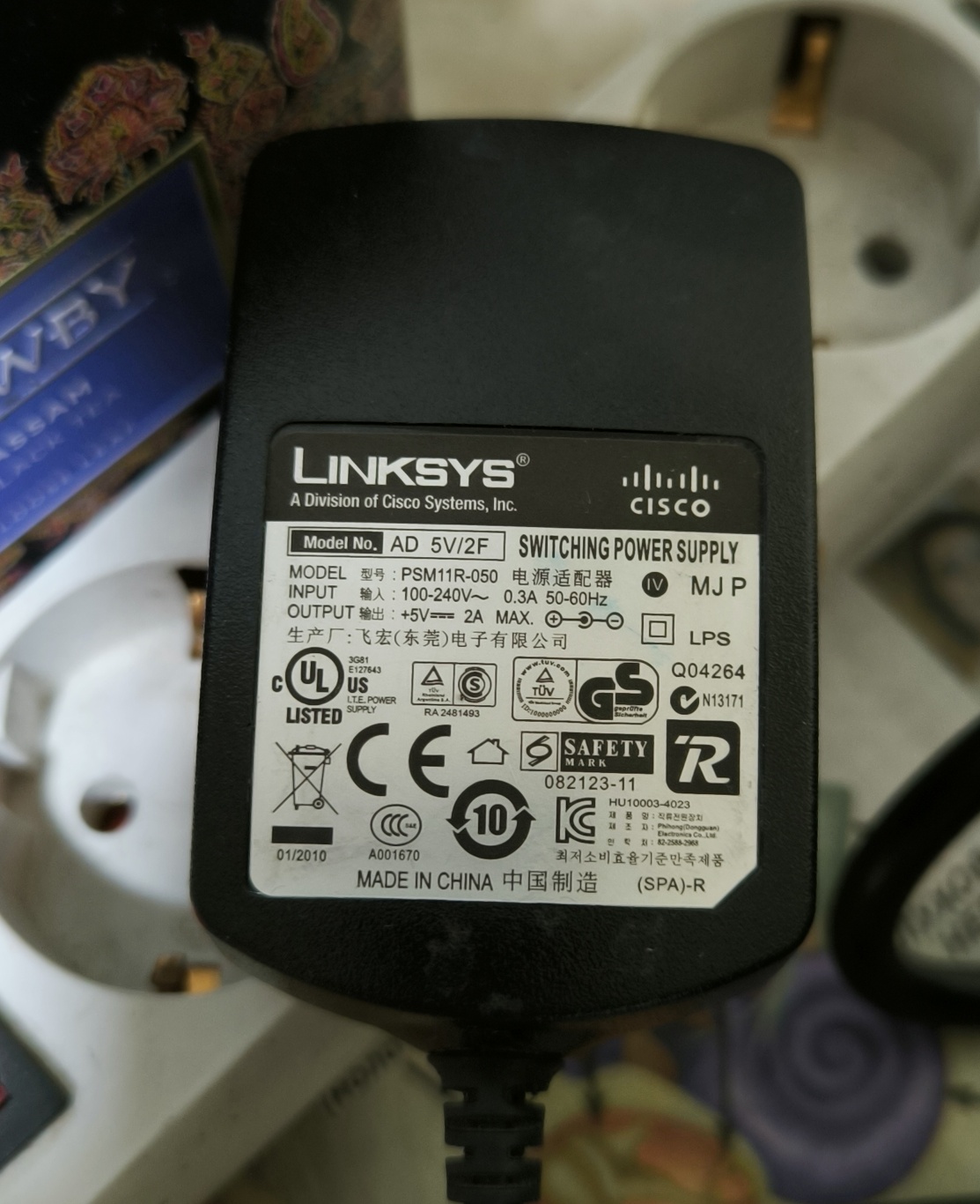

К вопросу блоков питания из пыльного ящика.
Нагрузка как всегда 1 ампер. Более чем годная штука для питания Нео/Малинки. Для тинкера жидковат.
Андрей, можно ссылку? Или он был в единственном экземпляре?
Сергей, он один был у этого продавца. Более того, товарищ, который ставит оборудование Линксис кубометрами сообщил неприятную особенность таких блоков. Горят. То есть буквально - термические спецэффекты при выходе из строя, похоже что защита от КЗ не срабатывает.
https://www.avito.ru/kazan/orgtehnika_i_rashodniki/blok_pitaniya_5_6_9_10_12_13_18_19_20_48v_4430580820
