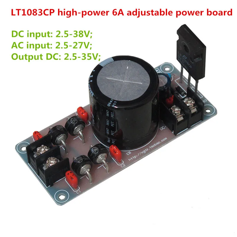

Если нужен именно линейный БП, на ток более 3А, да ещё и чтобы имеющийся транс на 6В оставить - то вариантов не так уж и много, т.к. схема должна быть с низким падением напряжения на стабе.
На дискрете такие платы БП делает Александр Шокер - низкое падение напряжения обеспечивается там системой вольтодобавки на базу/затвор регулирующего транзистора. Платы Шокера стоят от 5 т.р.
Если это для вас дорого, то нужно смотреть в сторону интегральных low-drop стабилизаторов серии 1083/1084, которым обычно достаточно 1В падения напряжения на стабе.
Если умеете паять, то я бы собрал простую схемку на стабе LM1084 от Texas Instruments - в Платане сейчас 358 руб.
Схема распайки совпадает с LM317, поэтому можно даже использовать платы вроде показанных выше, но тут кроме замены стаба на LM1084 нужно будет ещё и диодный мост менять минимум на 4А тока, да и конденсаторы поставить получше и емкостью поболее.
Также очень хороши стабилизаторы LT1083CP от Linear, но они уже давно не производятся, поэтому можно нарваться на подделку.
Если хочется непременно на Али готовую взять, то вот эта плата выглядит неплохо:
Однако нужно учесть, что стабы LT1083CP они ставят б/у с распайки, часто с нарощенными ножками после варварского раздербана донорских промышленных плат. На этой плате желательно поменять маленький конденсатор, шунтирующий нижний резистор делителя, на 100uF Panasonic FC, и на выходе стаба вместо Elna RE3 тоже лучше Panasonic FC емкостью 1000-2200uF.
