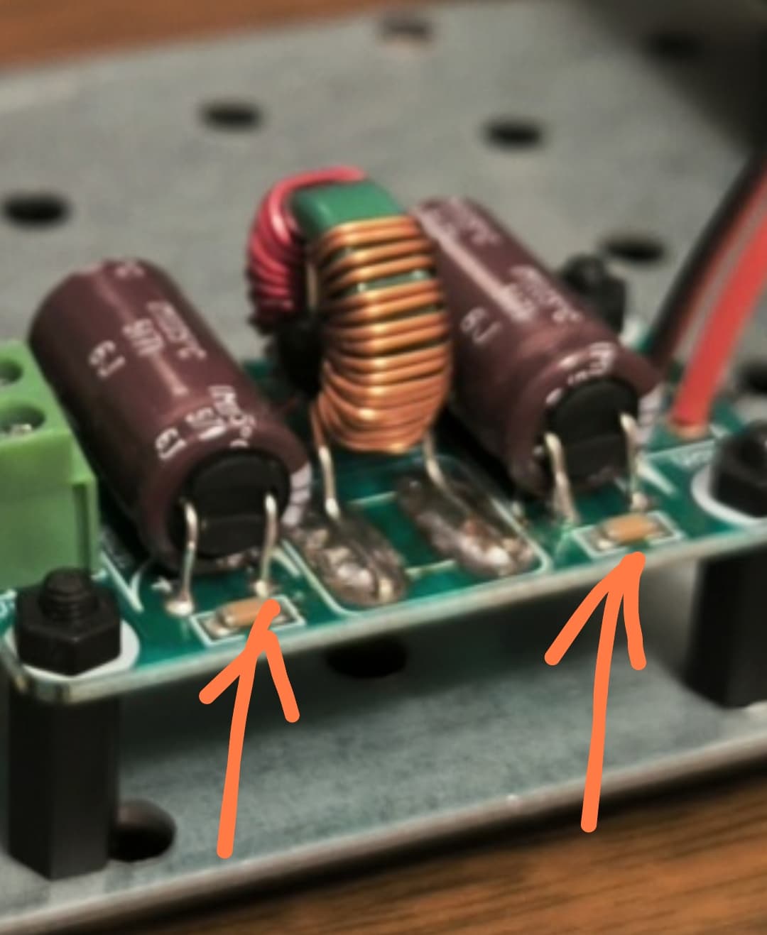

Андрей, эти штуки нужно оставить?
Лучше убрать. Это скорее всего емкость номиналом 0,1 мкФ неизвестного качества. У себя смахнуть просто забыл, спасибо за напоминание.

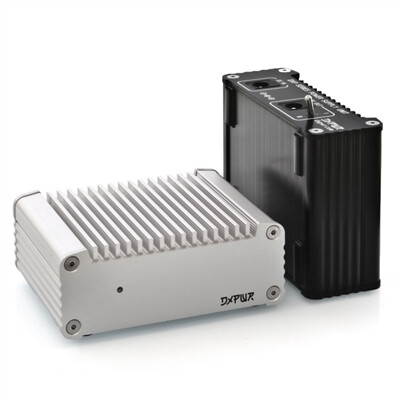

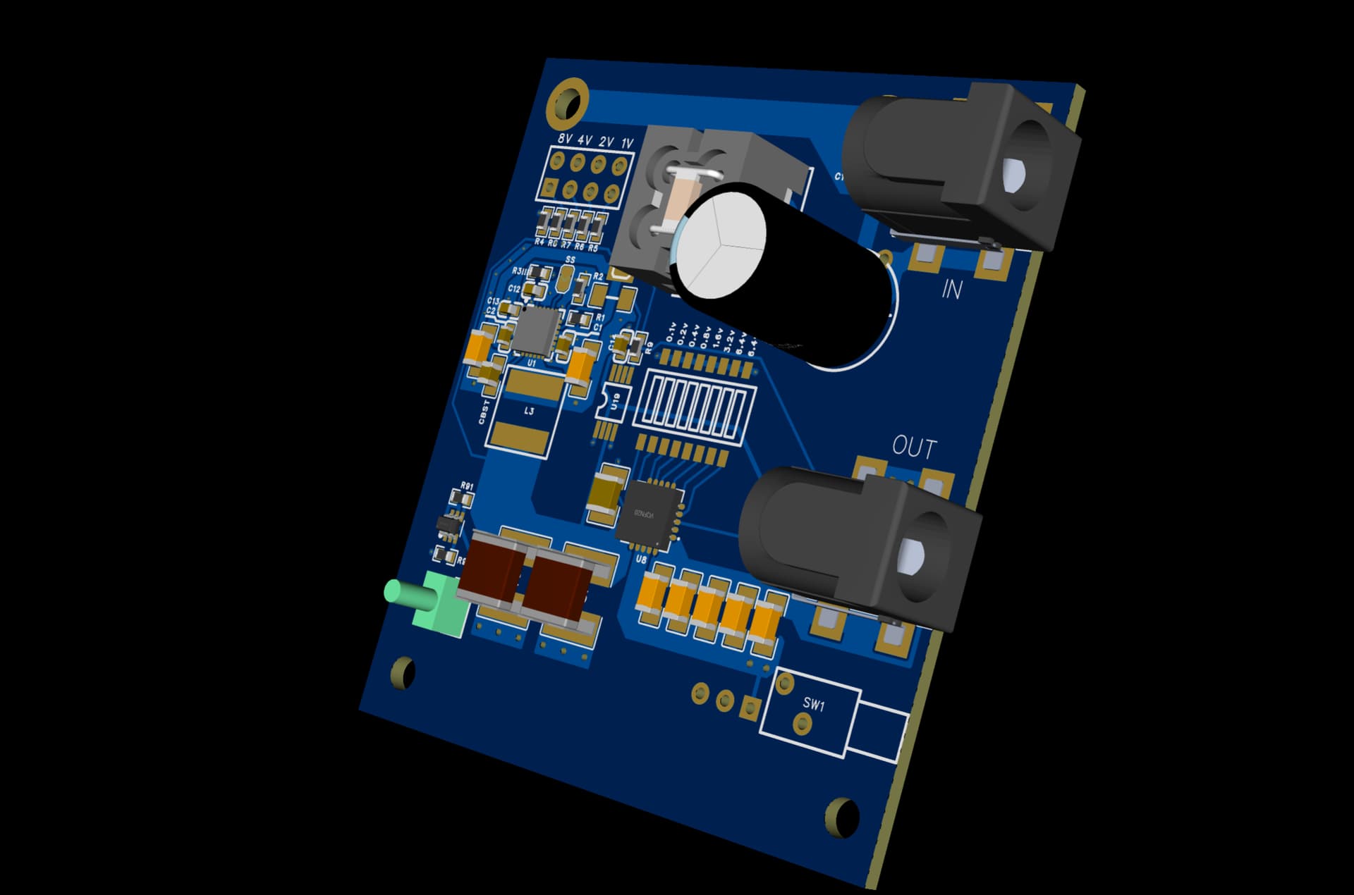

Привет всем) По скольку я на пенсии, но не бросаю заниматься "изысканиями"по возможности, у нас с Алексеем из Ldovr.com ( думаю многие слышали о нем) родилась оччееень годная коробочка ( гибридный бп) для питания ББ, свитчей, роутеров.
Чем она примечательна:
  1. Настройка напряжения от 3 до 20,5 в. до 1А
  2. Маленькие размеры
  3. Возможность питать ее чем угодно
  4. Минимальное влияние на сеть ( аудиосеть втч)
  5. SUPER LOW NOISE)))
  6. МОжно питать от аккумуляторов)))
    В данном проекте мы объединили наши многолетние наработки и опыт))) Ой корона покосилась))))
    Есть возможность их изготовить, поэтому если интересно, давайте обсуждать.
    Цена будет тут около 14-15 т.р.
    Как Вам?)
    Ну и монибэк неделя))))) Для сомневающихся)
    Извините за скромность, но по моей субъективной оценке, данный бп закроет вопросы с питанием Ваших сетевых и не только дел)))

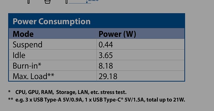

Из практики у меня он нормально работал от 5 вольт 1,5 ампера. Без диска. Руководство же по эксплуатации гласит вот так.
Так что лимит 1 ампер 5 вольт это то самое состояние, когда легко поймать глюки от недостатка питания.
В рабочем режиме у него потребление 3,65 ватта , что равно 0,7 А В реальности склрее всего для аудиоцелей этого хватит, малинкам и биглю хватает. Но в любом случае чуть позже будет уже топовый гибридный бп, который будет мощнее.
В любом случае надо будет на тинкере протестировать.

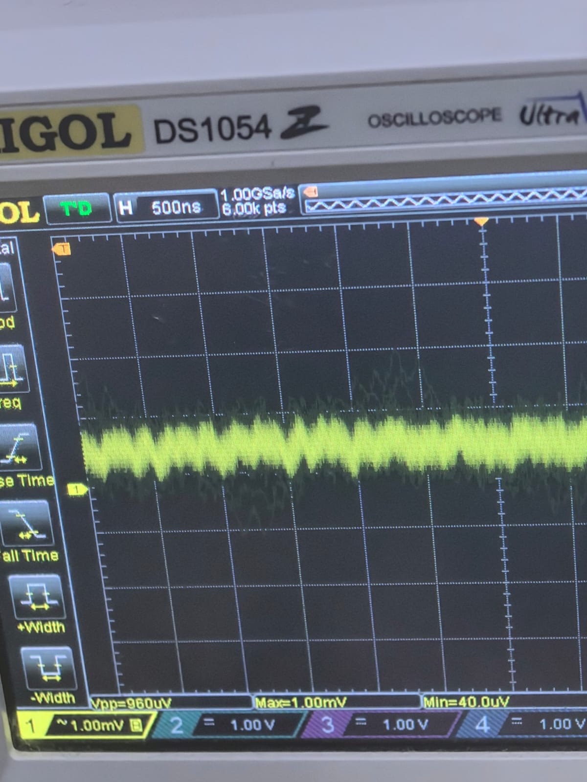

В продолжение о бп , пришли платы, первые замеры на цифровой нагрузке, ток 1А
ограничение полосы стоит?
20мгц

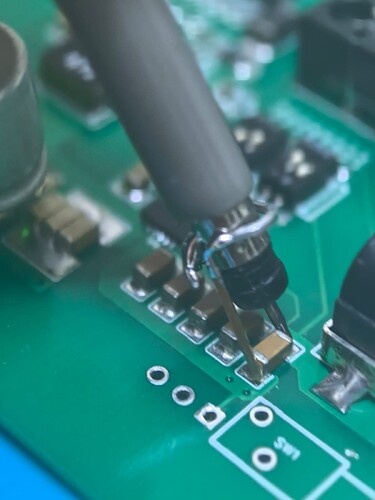

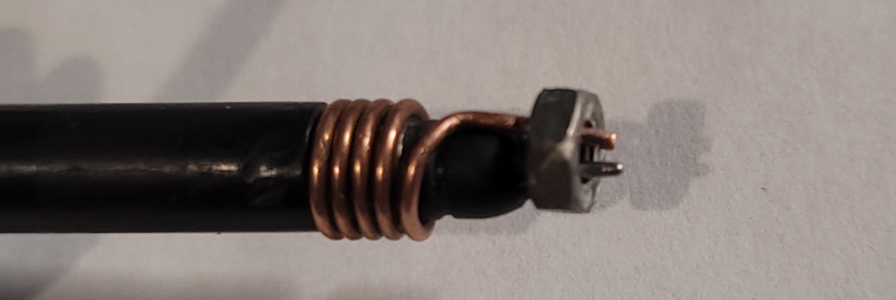

Мерите с щупом 1x? Я вот на своем хантеке 5102 не могу померить шум такой низкий, наводки идут, хоть и такую приспособу сделал, как у вас на щупе. Возможно на ослике невозможно правильно померить шум.
А что у вас в 1x с замкнутой пружинкой?
Вот так если.
