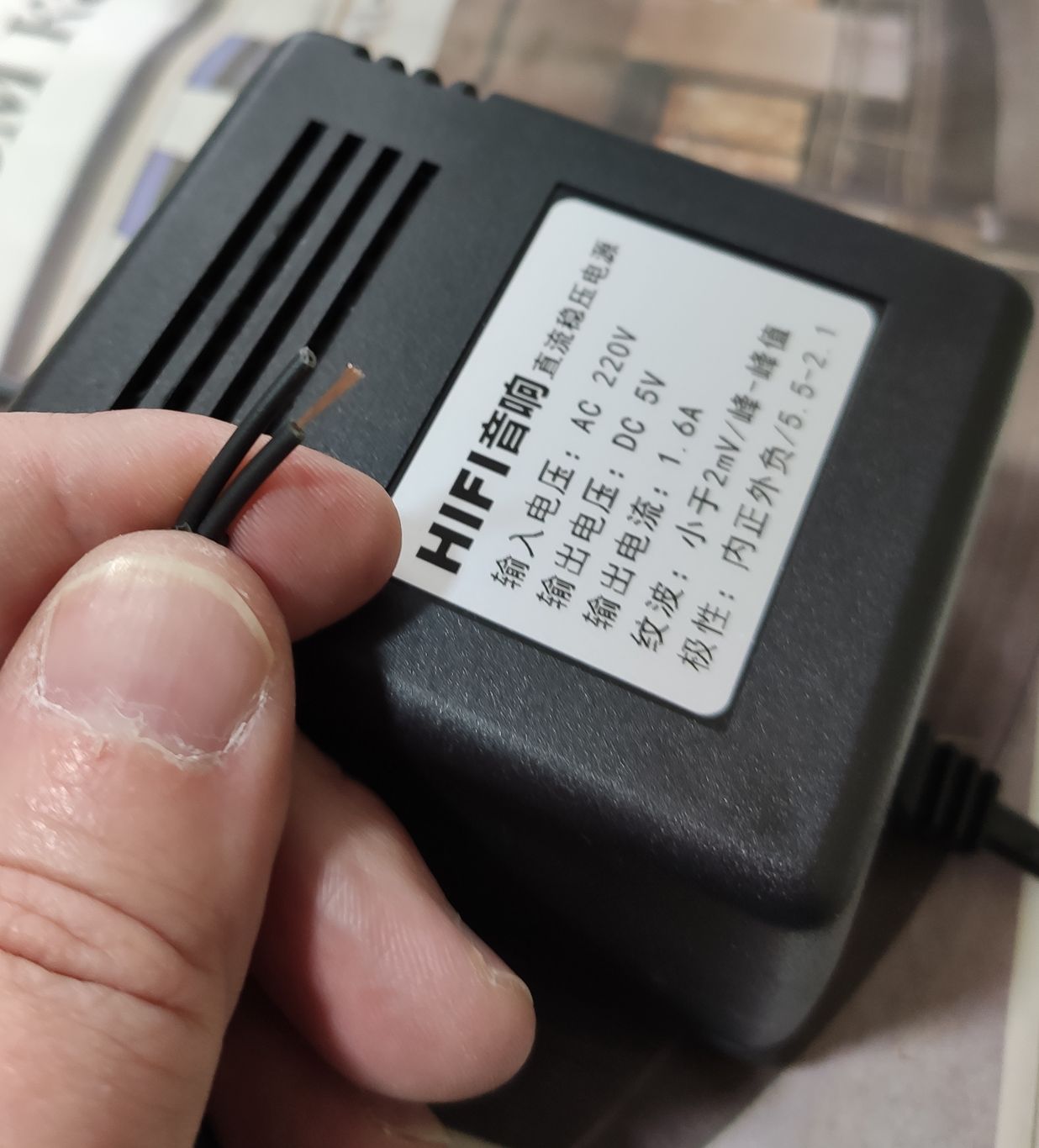

Достаточно было заменить сетевой - он там реально из семи гнилых металлических волосинок. DC кабель вполне нормального сечения, да еще и коаксиальный, хоть и длинный.

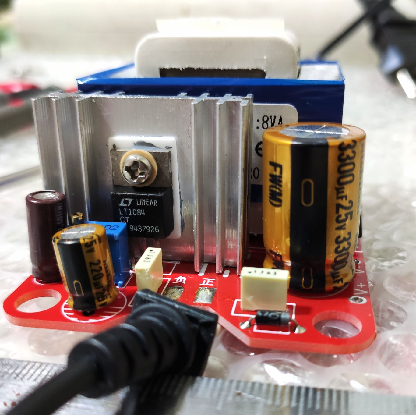

Там надо 0,1 мкФ, их и надо ставить.
Прекрасно влезает, если не упарываться на аудиофильский силмик. Он стоит шунтом нижнего резистора делителя и важнее номинал емкости, чем порода банки. 150 мкФ 16 вольт Nichicon PW туда прекрасно помещается.

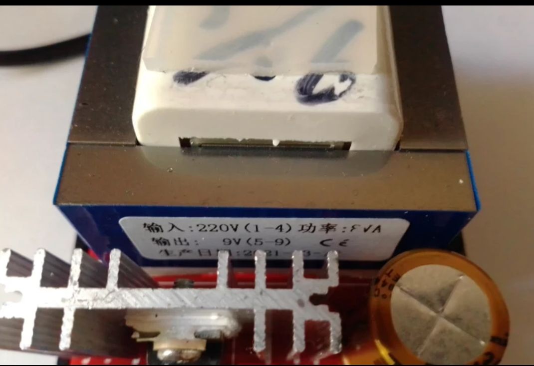

К тому же трансформатор там скорее гадкий, чем нормальный и костыль из пары резисторов ом по 220 в первичку ой как полезен. И не нужно питать никаких иллюзий про 1,5 ампера (для 5 вольт) на выходе, им там неоткуда взяться, трансформатор 9 вольт 8 ВА, если повезет - ампер в прыжке кратковременно и не более полампера напостоянку, так как падение напряжения на стабилизаторе большое и все внутри изрядно греется: и трансформатор и диодный мостик и радиатор стабилизатора.

Какую марку кабеля порекомендуете для замены?
Линейные блоки питания все греются, за редким исключением.
Вместо этого позорища
Даже шввп 2*0,5 будет откровением.
Разумеется. И для бесперебойной работы должен быть обеспечен должный теплоотвод, которого тут не имеется. До расплавления либо срабатывания защиты стаба не дойдет, но жизнь электролитам сократит изрядно. Особенно если напихать аудиофильских, которые 85 градусов 2000 часов.

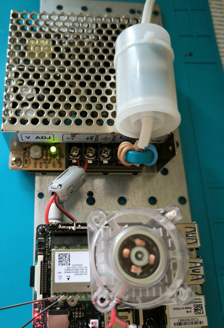

Путь джедая, отказ от ЛБП и фильтров. Старый добрый минвел s-25-5 едва шумит в нагрузку 1 ампер
И изумительно питает АТВ2

а что там в белой баночке прячется?
Навесом Х2-синфазник мурата-Х2. В пенале от фотопленки.
