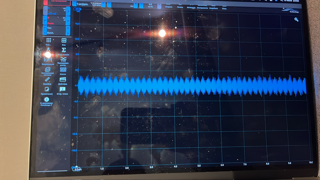

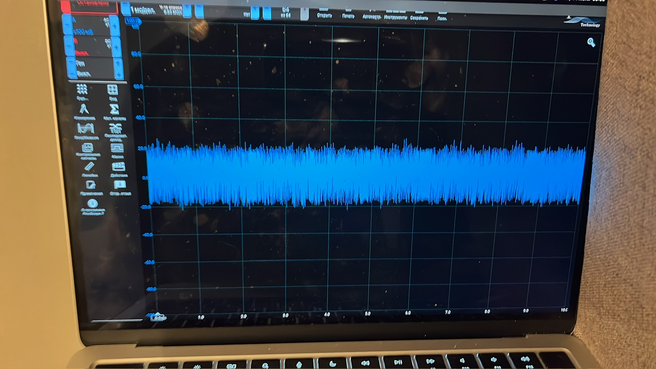

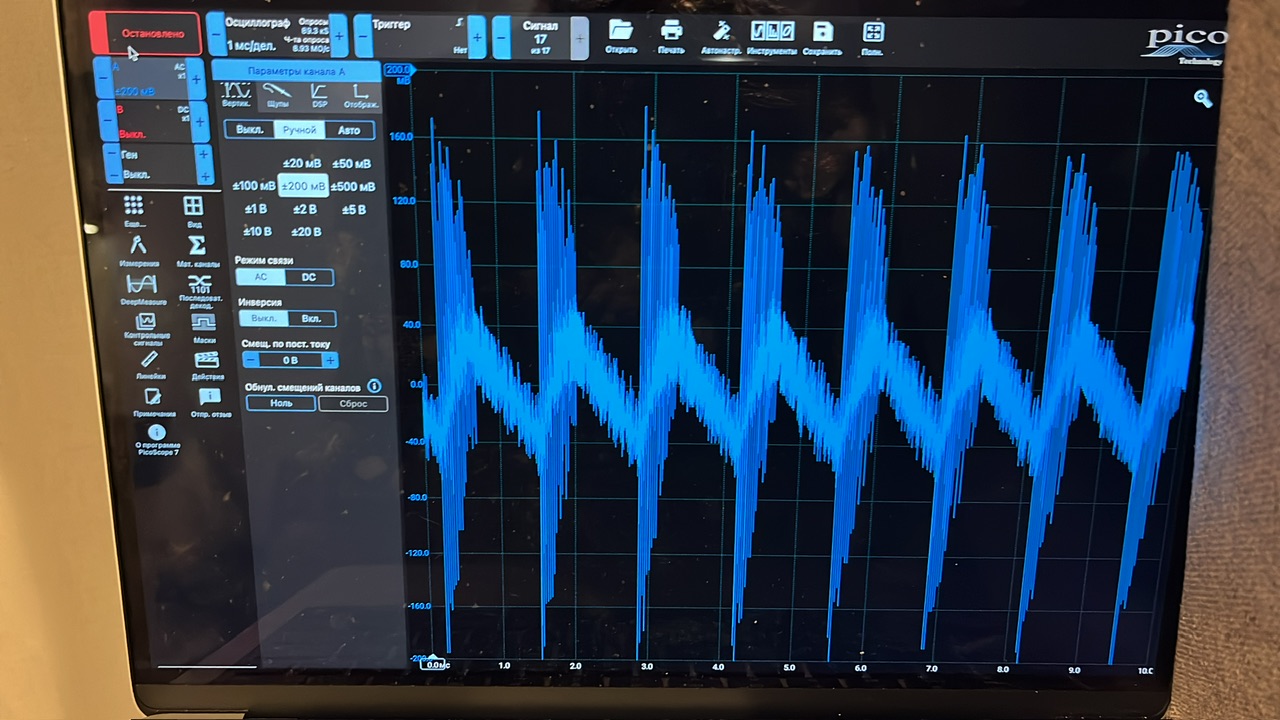

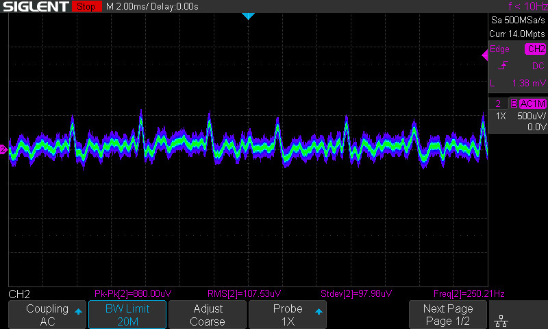

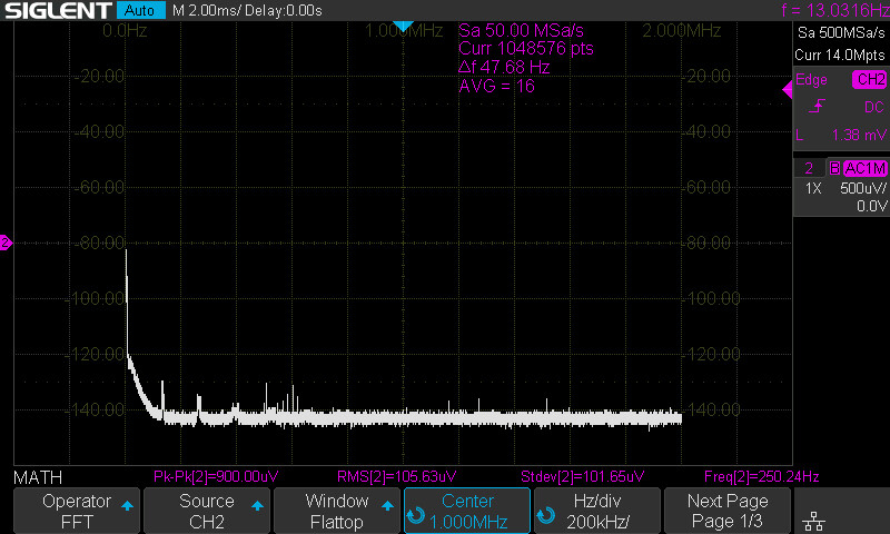

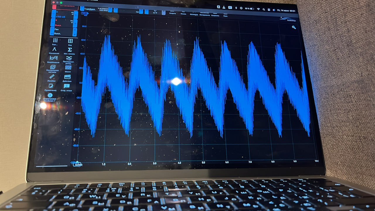

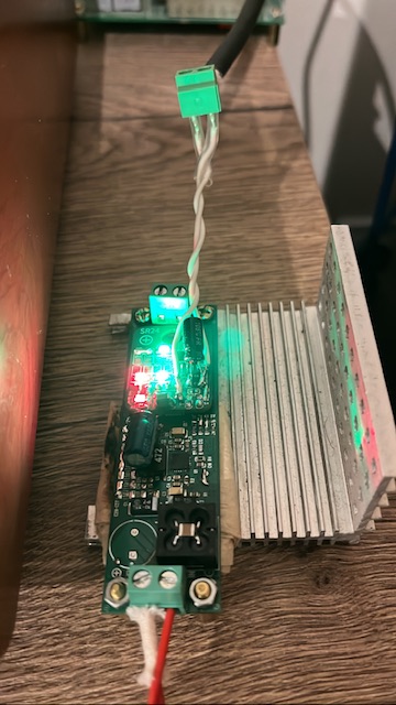

Не знаю на сколько это интересно, но покажу что получилось на гибридном бп при питании роутера:
1 картинка это выход бп meanwell gst90
2 это миневел после бнх
3 это выход 1 каскада импульсного регулятора
4 выход 2 каскада регулятора на ионфшоу нагруженый на роутер

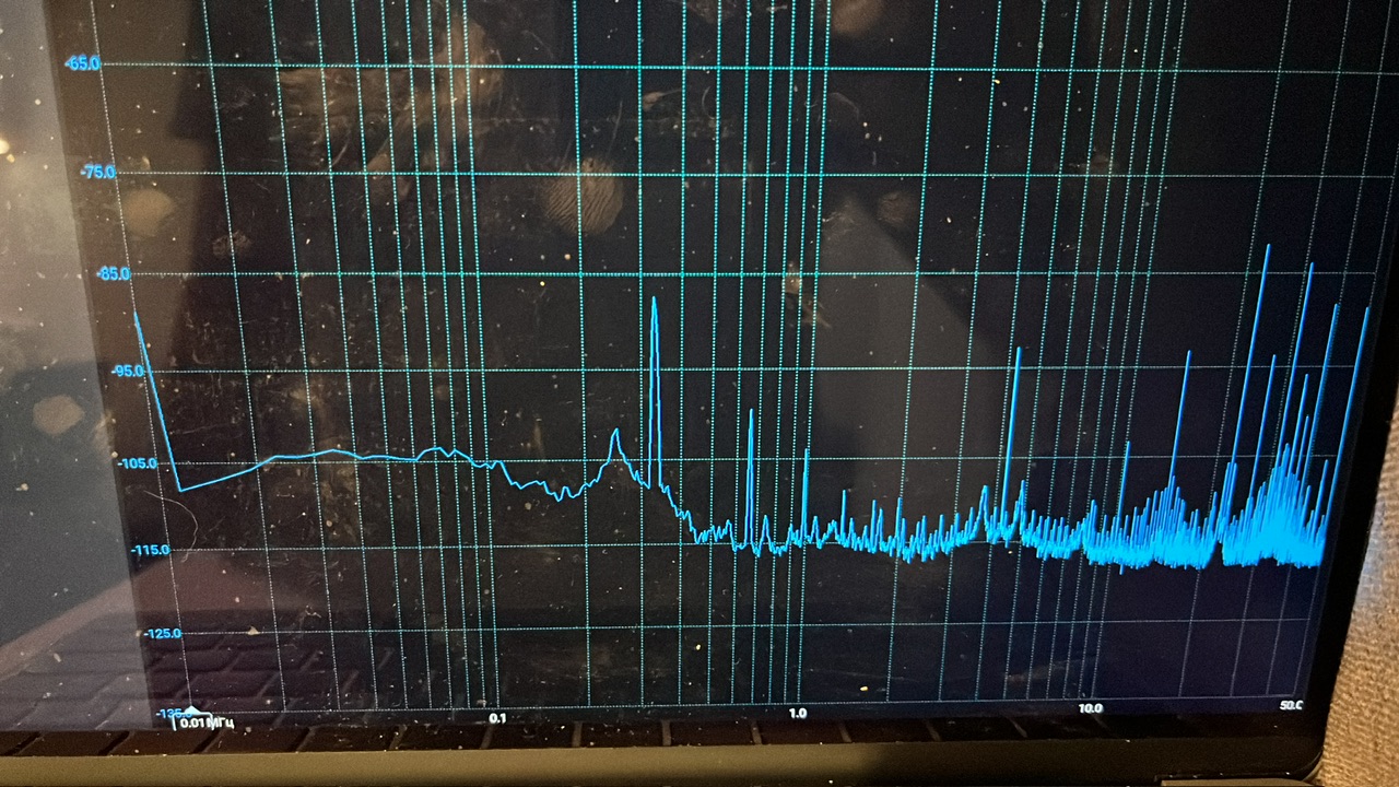

Спектр
Обратите внимание на апмплитуды пульсаций.
Не плохо вроде получилось да?
Все замеры делались на подключенном роутере с идущем через него потоком.
Ничего не видно в измерениях. Картинки не увеличиваются, все мелкие цифры размыты.
Поправил
Ну на 1ms/d так много кто может. Вы же не хотите сказать, что ваше питание в состоянии сожрать маяки от wi-fi. Мне кажется нет особого смысла смотреть под нагрузкой цифровым устройством, это спорт блокировочных конденсаторов.
А как есть смысл смотреть? Ну у меня лично не получалось добиваться на питании роутера такой стабилизации с амплитудой пульсаций 4 мв. Какие стабилизаторы так умеют? А на какой нагрузке лучше смотреть? На резисторе?
Хотя бы. Это просто нереально иметь и емкости на выходе линейника и обратную связь невменяемой скорости и устойчивость при этом. Может у вас чудо чудное получилось, я тоже такой хочу.
Я не к тому что у вас что то не так, мне самому интересно. Я к тому, что понять с потребителем в виде роутера сам стаб трудно. Разве что как известный ориентир.

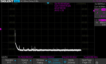

Вот мой роутер питается от гибридного стаба ldo за 1$, на входе tps на 500 кгц. Пульсации около сотни микровольт rms. после двух мгц ниче особого нет.

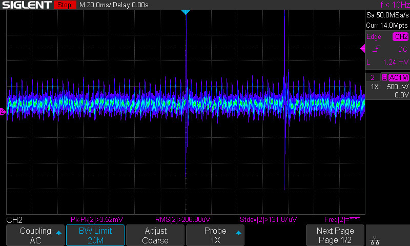

А вот и маяк от wi-fi. Он имеет ощутимую амплитуду, но сил в нем на 100uV. Почему и спросил, почему то ваших маяков не видно. Или выключен вайфай?
Мне трудно оценить сие свое поделие по подключенному роутеру. Я лучше на резисторе и нагрузке с пол ампера и потом на слух.
На резисторе у меня не будет пульсаций от слова совсем- по косйней мене я не смогу их разглядеть своим осликом 50мгц. Вайфай конечно включен и принимаются данные в виде аудиопотока,
