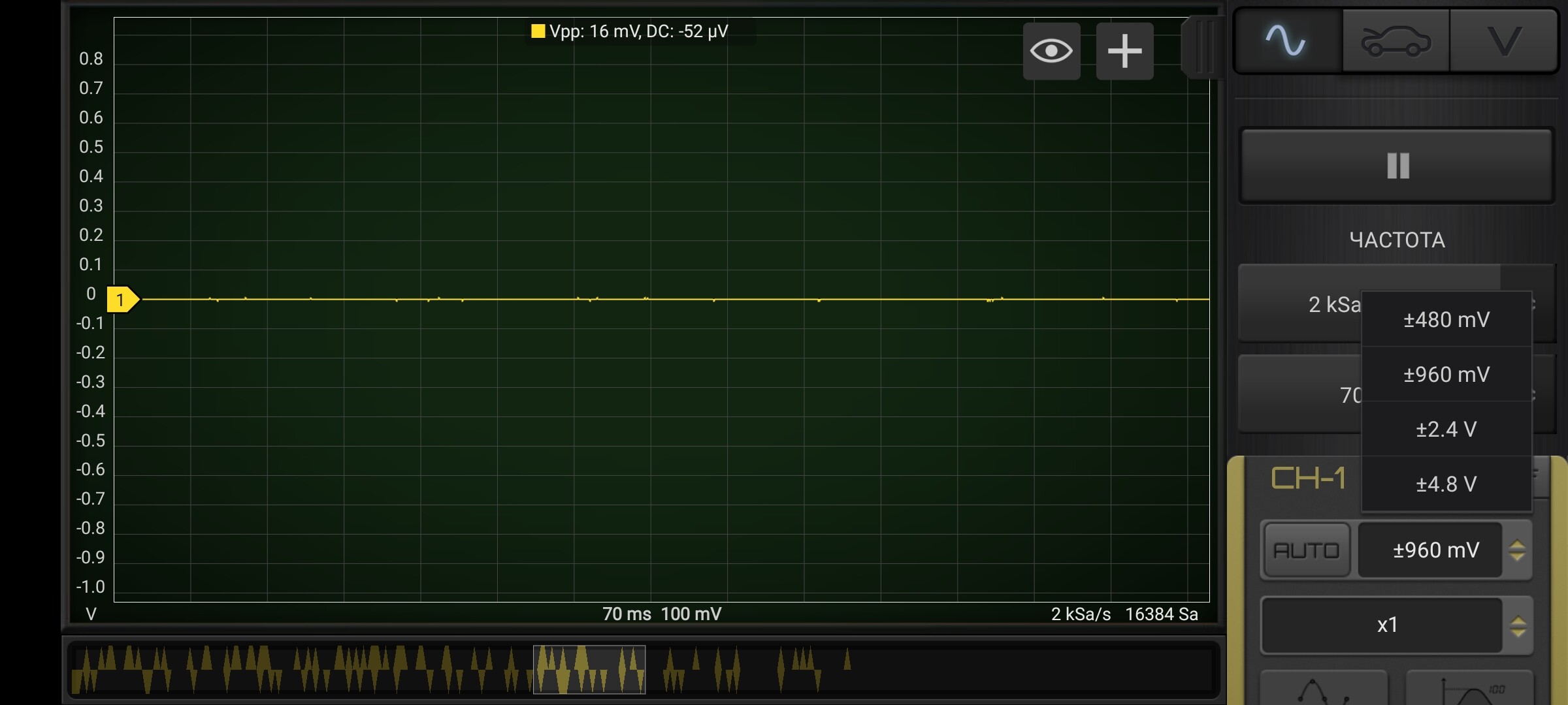

Только на 10:1 есть выбор по напряжению более 4.8v
И тогда показывает так

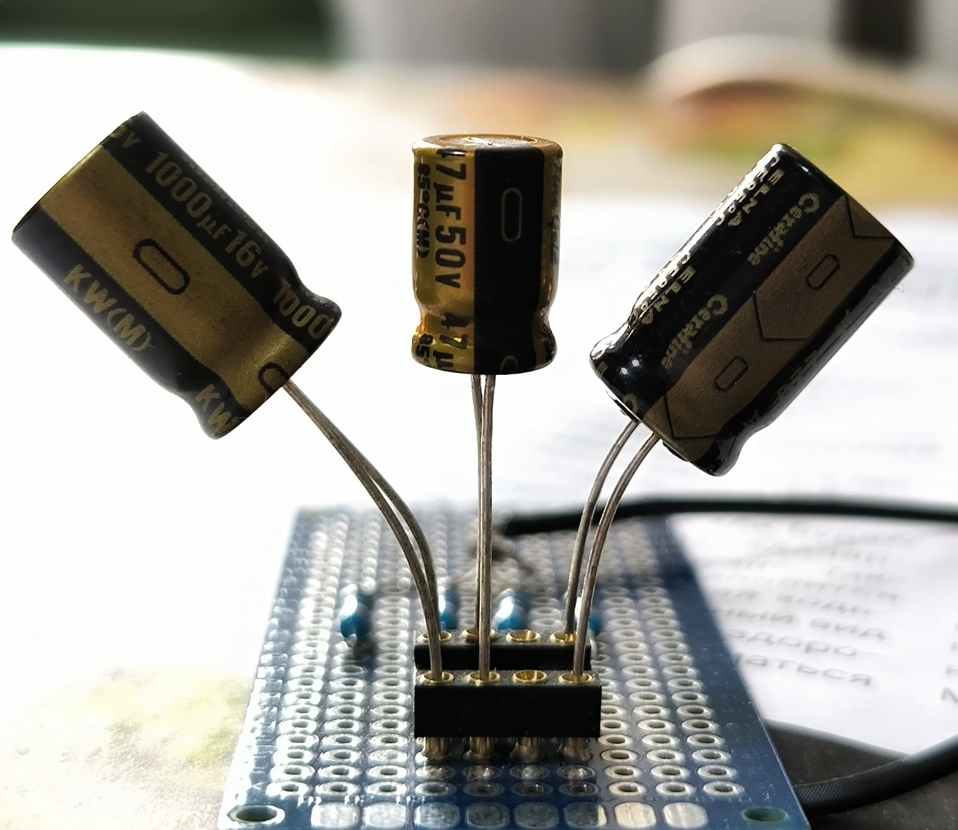

Не знаю)) Я от нее попробую вим мини запитать, а пока аудиофильские ёмкости тренировать поставил, для начинки этой платки и тайпси разъемы жду от китайцев.
Мои кондеры б/у с японского проектора. Прогреты. Такой эффект как энергии не хватает.

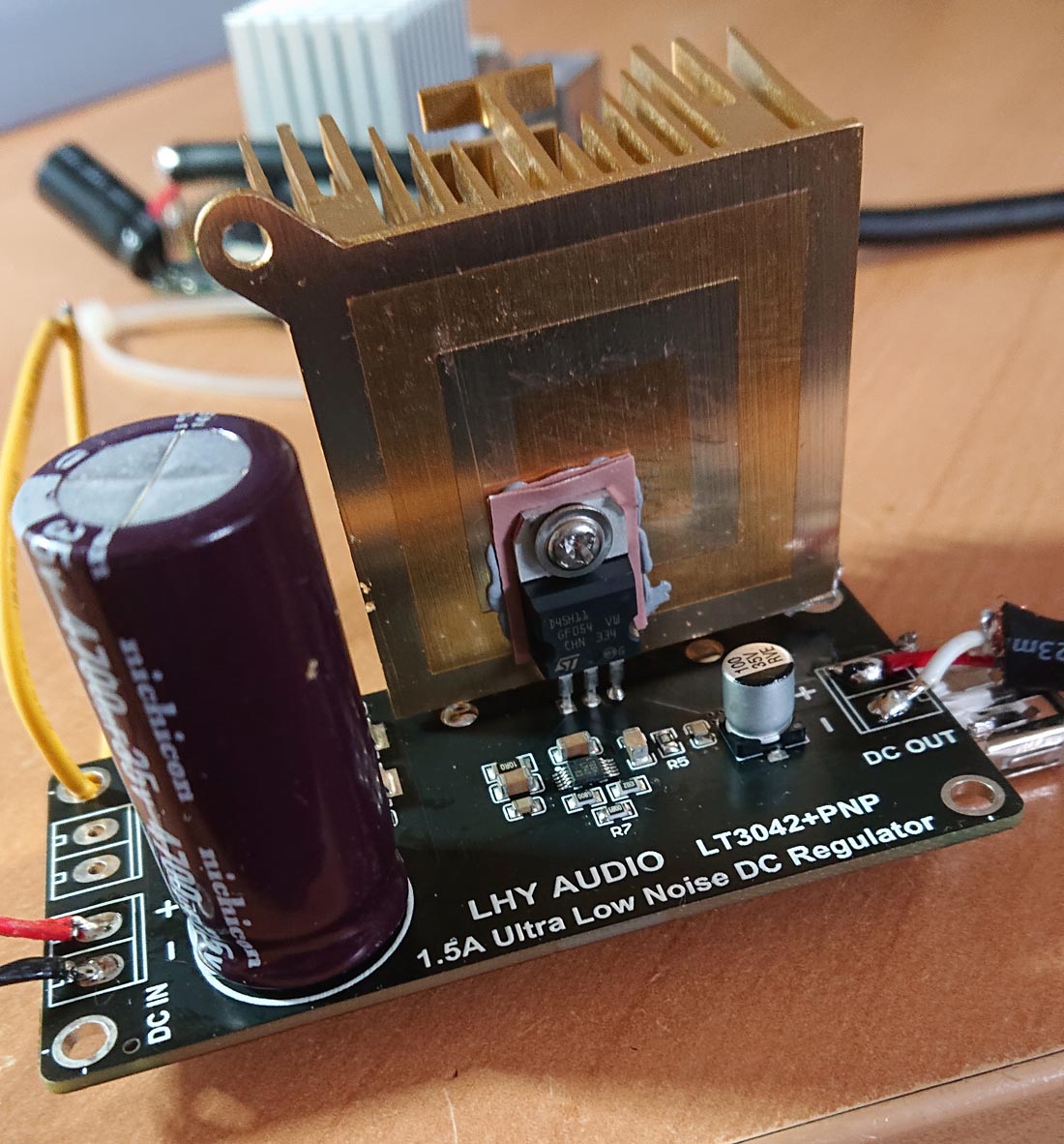

Получил такую же плату.
Родной радиатор не держит тинкер больше пары минут. Вкрячил от северного моста, пол часа и палец не терпит.
Надо что то погабаритнее думать.
У меня установлен такого же профиля как штатный, но высотой 70 мм. Палец удержать на радиаторе вполне можно. Режим работы Тинкер2 - YoctoAP с скриптом на 1600, в юсб подключен ридер с картой памяти.

минус компенсационных стабов 3042 - возможно самовозбуждение
по этой причине, такие стабы набирают в параллель из 3045
продавец врет LT3045 ток 0,5А
4 в параллель будет около 1,8 A
и посмотрите на радиатор
Я БП на 3042 засунул в алюминиевый небольшой корпус, и тепло на корпус же и вывел
2в1 - и в доме тепло и палец держит :slight_smile:
Такая же плата работает со штатным радиатором без корпуса. Используется для питания тинкера 5В. Использую вход DC от лабораторного БП, входное напряжение 6.5-7В. Радиатор теплый, палец терпит без проблем. Потребление по амперметру лабораторного БП около 0.56 А.

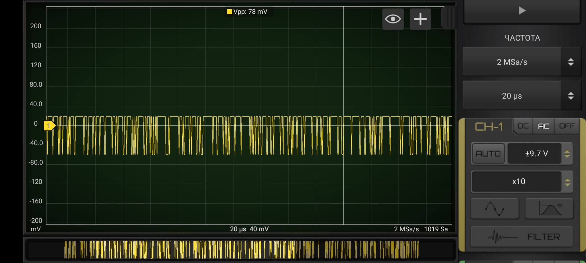

Навеяно постом Вячеслава и текущими скидками на алишке. И о пользе классических решений и экономии.
Под рукой были минвел rs-15-5, ослик и цементный резистор на радиаторе, обеспечивающий нагрузку чуть более 1 ампера.
Пила на частоте работы минвела.
Увеличим чуточку, чтобы полюбоваться высокочастотным бздынем.

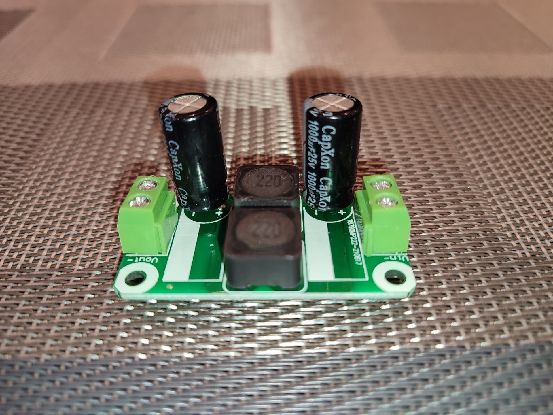

А вот и наш герой, платка с Али, фильтр, правда сменил электролиты на обычные ncc kmg 1000/25, родные были того же номинала но какие то совсем китайские. Покупал рублей по сорок, сейчас чуть дороже.
Подключаем и смотрим.
И ещё
Красиво, нарядно, дёшево. И зачем для АТВ2 городить ЛБП?

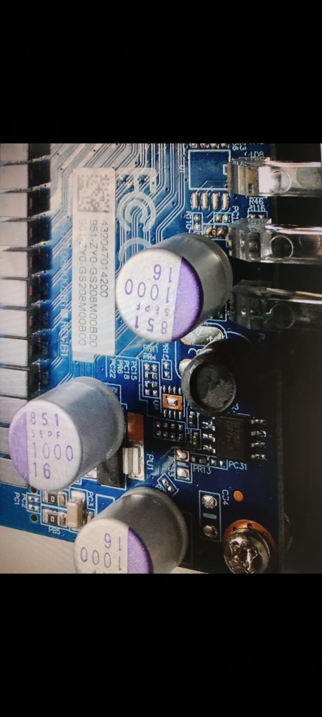

Адрей, а как на слух? У меня сьело послезвучия.
От конденсаторов большая зависимость?
Поменял на такие, китацские совсем без веса. Платка между менвелом гст и нанопинео2.

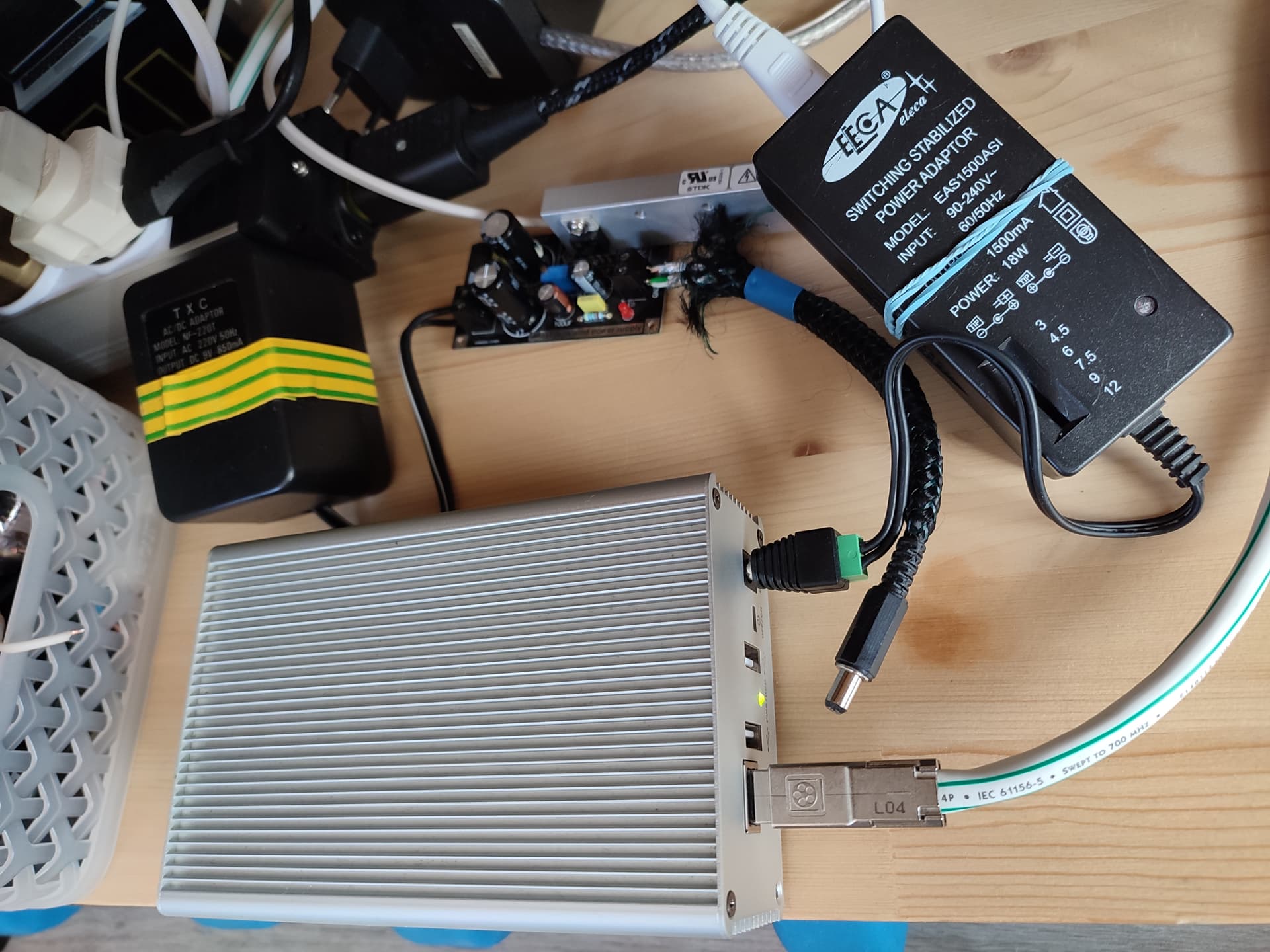

АТВ2 на питании от ЛБП
Тепло на корпус

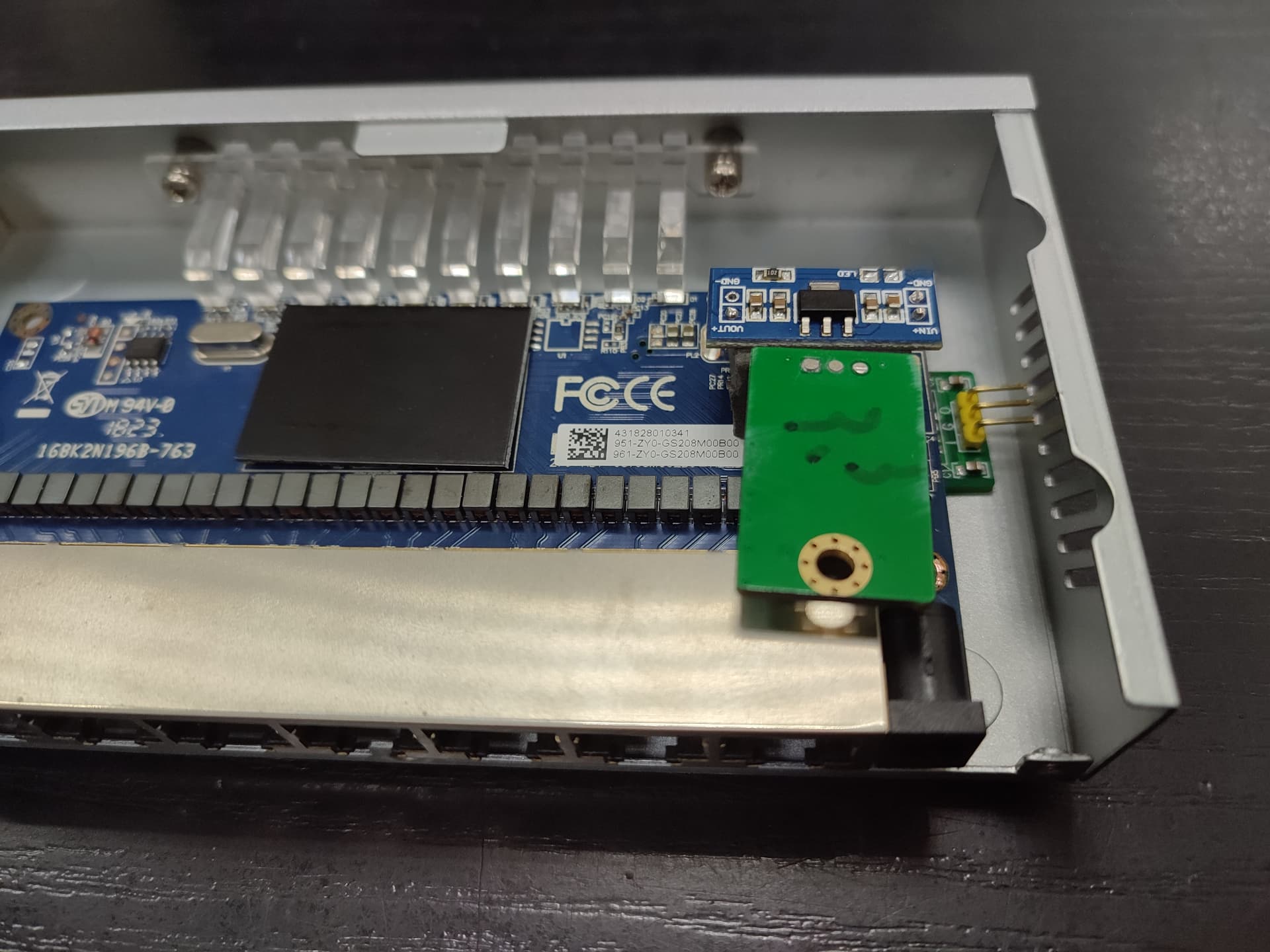

ВайФай не установлен
Перед входом LAN зуксель с простейшим модом , три кондера и два регулятора китайма вместо родных на 3.3 и 1.2 вольта для успокоения. Питание: транс с стандартным мостом и 5вольтовым транзистором.
