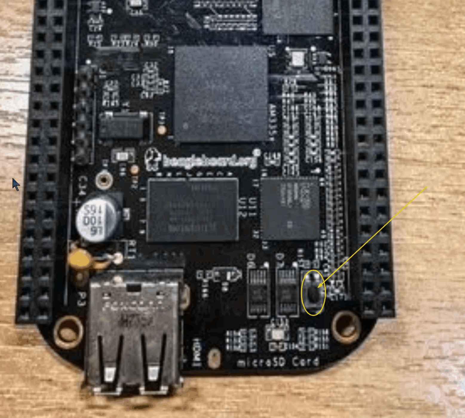

Как я пытался загрузиться с флешки.
Удерживал вот эту кнопку до подачи питания.
в индикации загрузки участвуют два светодиода на плате.
При включении питания моментально загорается левый светодиод, через секунды две гаснет и загорается правый светодиод.
У правого светодиода свой “танец” загрузки. Длится примерно 8сек и гаснет.
Так вот я держал кнопку до подачи питания и отпускал в разных вариантах:
Сразу как только загорался левый светодиод.
Через секунду как только загорался левый светодиод (правый ещё не начал танцевать).
Как только гас левый светодиод и начинал танцевать правый.
В момент когда начинал танцевать правый.
В момент когда заканчивал танцевать правый.
В момент когда закончил танцевать правый.
После того как закончил танцевать правый.
Результат один и тот же, если держу кнопку и отпускаю в любой из 7ми вариантов - бигль не загружает веб морду.
Причём если передёрнуть питание, загружается с внутренней памяти (хотя карта стоит в лотке)
записывал на три разные карты - две по 16Гб и одна по 64Гб

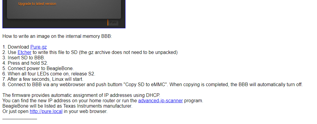

Здравствуйте. купили по случаю какую то beaglebone black, при попытки залить в нее прошивку по ip адресу выскакивает сперва лого какого то Cloud9, а затем загружается сама это Лого9, очень похожая на какую то компиляторную машину для программных языков, а PURE при это нет и в помине. Это купили не ту железку что ли?
Карта после перепрошивки вынута. Запускается с прошитой внутренней памяти. Пробовали 3 прошивки, скаченных ранее и поставленные удачно на другой Бигль. Но все было в прошлом. Что сейчас не так? Это какая то другая плата с другими целезадачами, которая разворачивает, допустим программирование?
