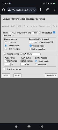

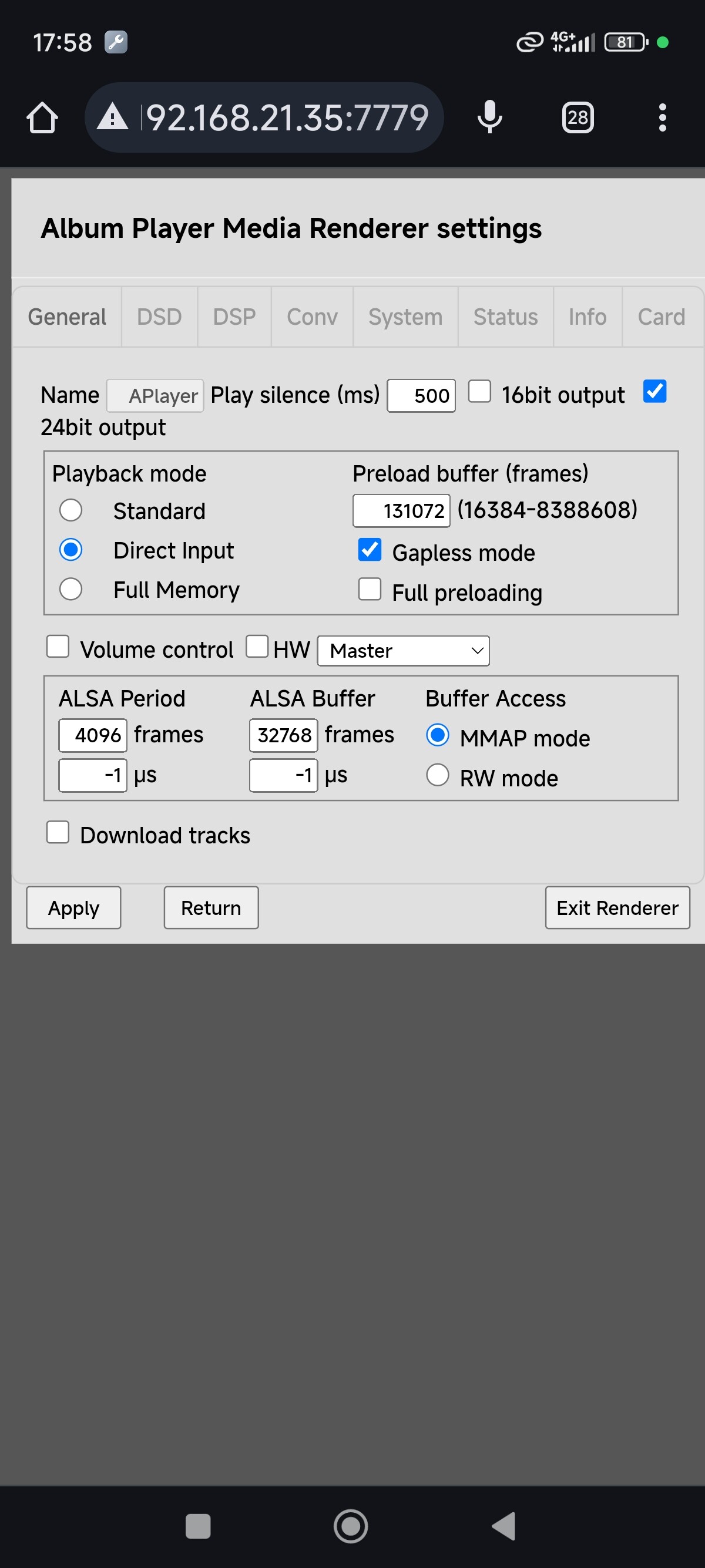

Там, емнип, с каким-то режимом вывода оно, почему-то, не работает - то ли с Direct, то ли с Standard. Мне проверить не на чем.
Директ выбран.

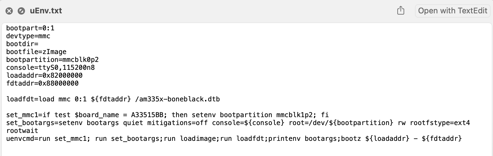

@ppy, добрый день. Хотел уточнить: как для Nothing задавать форматы шины? Тут все как будто изменилось. Добавление строки optargs останавливает загрузку.

cat /opt/backup/uEnv.txt > /mnt/boot/uEnv.txt
grep "optargs="  /boot/uEnv.txt  >>  /mnt/boot/uEnv.txt
grep -q USB /etc/output || sed -i 's/USB/BOTIC/' /mnt/boot/uEnv.txt
grep -q USB /etc/output || sed -i 's/am335x-boneblack.dtb/am335x-boneblack-botic.dtb/' /mnt/boot/uEnv.txt
