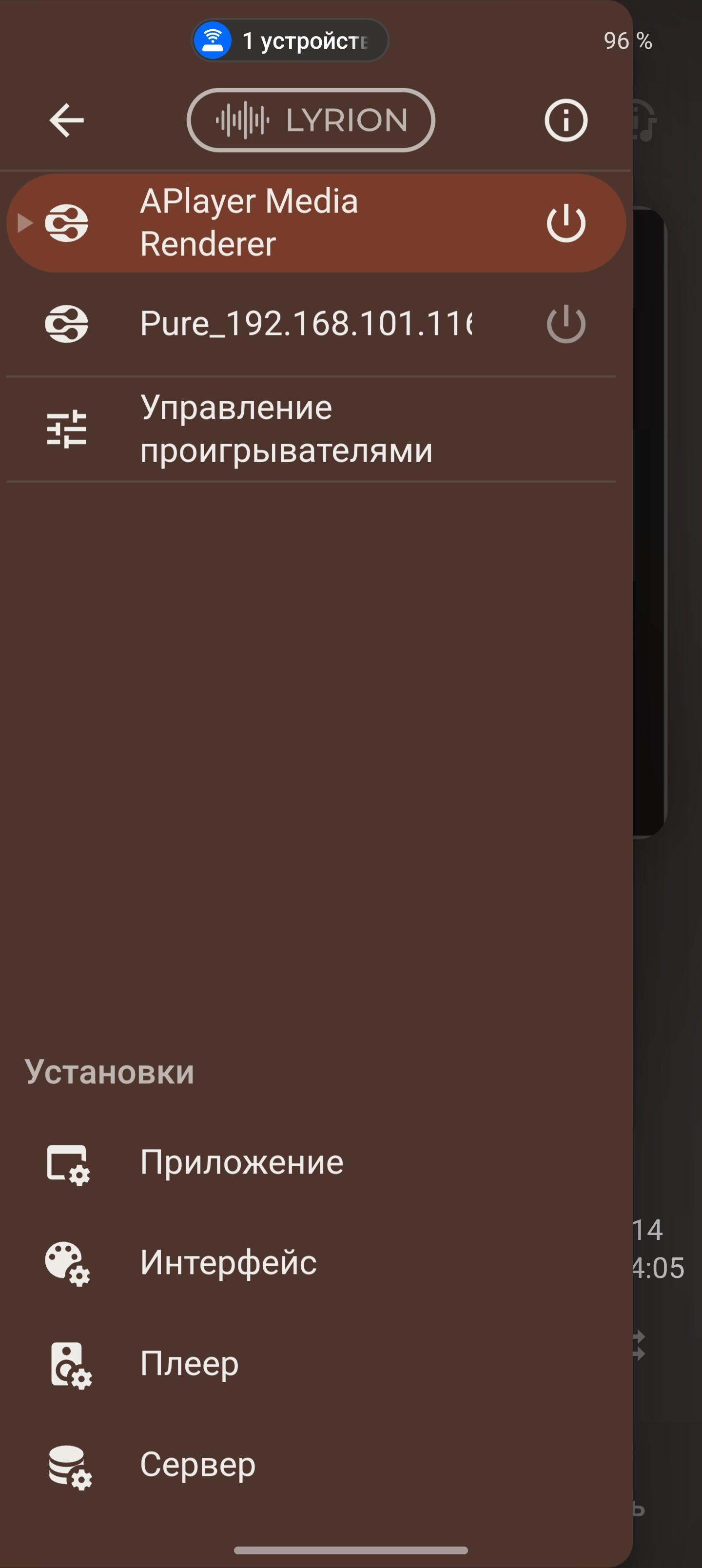

Что из данных плееров лучше использовать? На сколько я понимаю AP. Если так, то можно ли как-то убрать pure? Или что такое pure player?
У Вас, случайно, не задействован Upnp bridge в “подключаемых модулях” сервера LMS? Просто, на сколько я знаю, на стороне PureOS такой мост уже есть. А вообще, с LMS лучше использовать Sqeezelite.
А что значит использовать сквиздайт?
Да, через бридж работает. Можно удалить из модулей?
Ну я так понял управлялка родная
Не управлялка, конечная точка вывода. Такое ощущение, что вы пуре в глаза не видели оба. Она же на странице выбора есть, так и называется.
А зачем через нее выводить если через нее звук хуже? Как бы вопрос риторический…
Кто вам такое сказал? Может быть по вашему мнению звук хуже, но ваше мнение не истина в последней инстанции.
Так, стоп. Я не про это задал вопрос. Я задал вопрос как убрать лишний плеер, а не про то как мне лучше слушать и через что. Если есть идеи по моему вопросу, подскажите, буду благодарен.
Я, заметьте, вам не говорил как вам слушать. Это вы решили зачем-то кидаться какими-то утверждениями.
Решение там простое - нужно убрать мост, который запускается в пюре вместе с ap рендерером. Либо уберите ваш мост на сервере.
