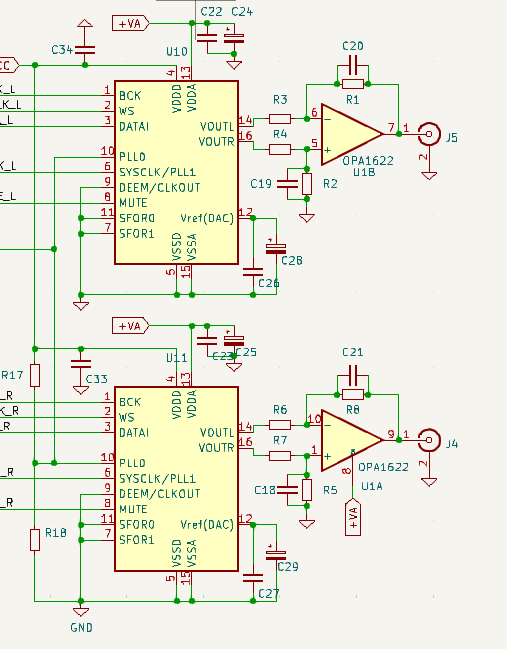

Интересно, а это в балансом или линейном подключении наушники можно будет?
Судя по тому, что на рендере платы, мы видим одну микросхему ОУ (вряд ли ещё одна стоит на другой стороне), а это - почти обычный чип стерео, то - только в линейном.

Я думал там два UDA1334BT и одна плисина на картинке
Ну да - они включены балансом, и, видимо, от каждого канала один выход - на инвертирующий вход одного канала ОУ, второй - на неинвертирующий вход этого канала.

Еще можно? отказаться от ПЛИС, подав через инвертор данные на одну UDA. тогда дифференциальный выход на левый/правый брать с разных UDA.

Это конечно элементарно, НО использование балансных плечей на разных чипах - путь в никуда. Преимущество баланса по уменьшению искажений не будет работать.

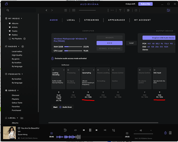

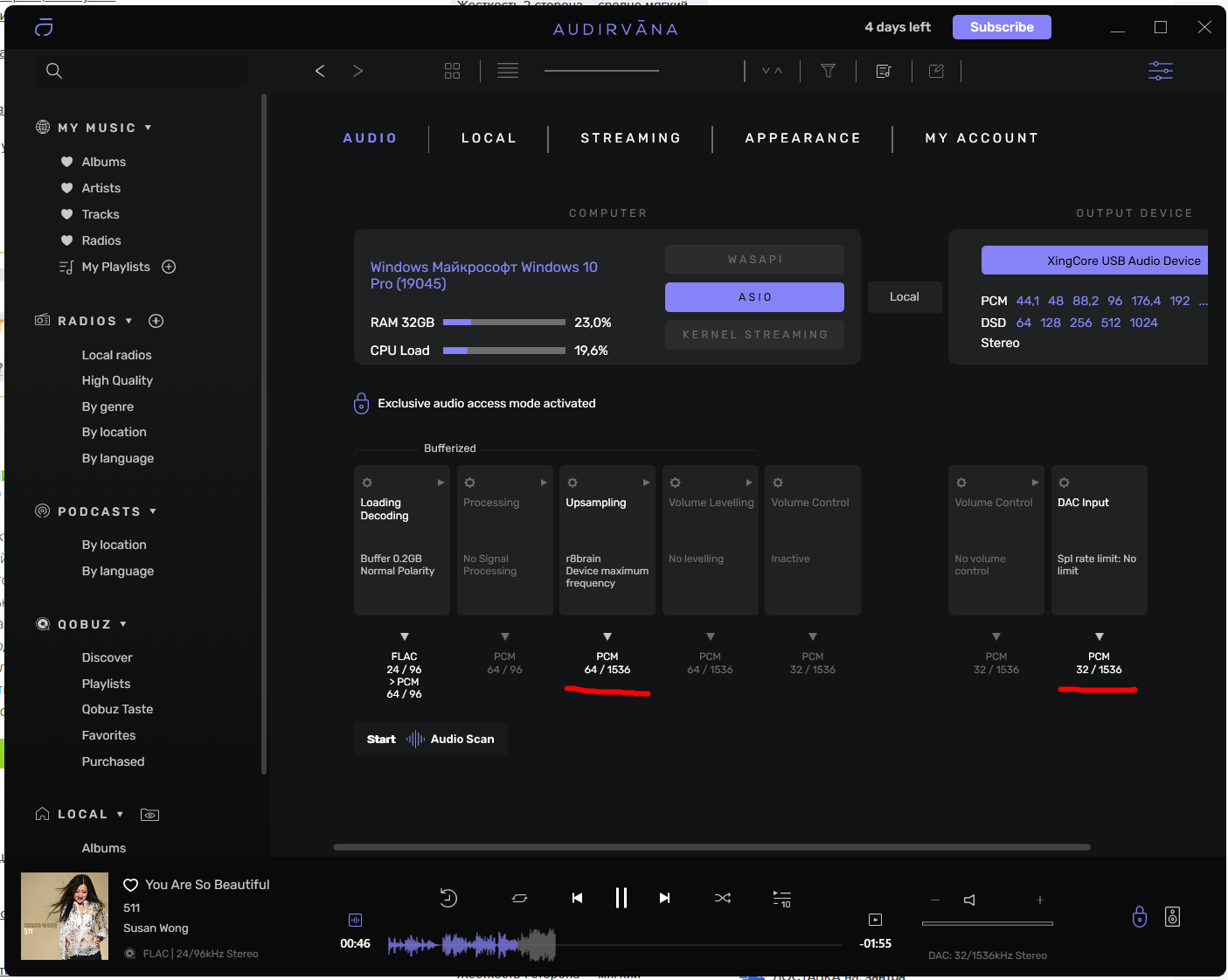

А вы знали, что КШ2 без проблем переваривает PCM1536?!
…вот только зачем это нужно? )

Многое зависит от математики самого ресемплера.
Оригинальный битрейт звучит лучше в Аудирване
Забавен сам факт, что чип, которому 25 лет кушает PCM1536 не поперхнувшись.

Проверил на старых Phillips sop16
