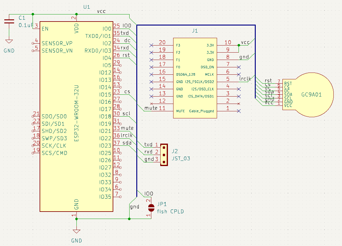

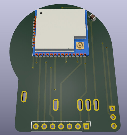

Ну там паять то 3 детали.
А не гадит по питанию? Точнее, - не слышно этого? А то как-то недоверие к ESP и дисплеям, подключенным без развязки к звуковым устройствам
Совсем готовый в Чип-и-Дип есть
Спасибо, посмотрю
А скетчем не поделитесь? Или где подсмотреть?
Я думал вы будете использовать пины F0-F3. Они ж для того и выведены на плате.
зато работает с любым цапом.

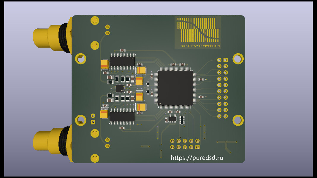

Ого, круто, ждем… Чем КШ3 будет отличаться от КШ2?
Мультибит тоже очень интересен!
КШ3 это попытка сделать более компактно и дешевле КШ2. Что со звуком - будет ясно к концу декабря. Выхлоп будет активный. Но питание по прежнему от USB.
Интересно, активный это не трансы?
Я готов оттестировать если будкт возможность у корешей и у себя в системе и сравнить с другими цапиками…
На операционнике OPA1622. Усилитель интересный для такого проекта, возможность подключать наушники напрямую. И да, питание выхлопа двухполярное. То есть звуковой тракт будет без разделительных конденсаторов.
А не предусмотрена схемой возможность менять ОУ?
Нет!
Если запоёт, то корпус будет такой, что внутрь залезть можно будет только с болгаркой. :joy:
Интересно че будет… Выходной уровень только тихим не делайте!
Хм… На DC/DC? Если не секрет, то на каком?
16-ти ногие это и есть мультибиты ?
Ну там проверенная связка DC-DC + LDO.
Комплектуха конечно не топовая (цена и уровень устройства диктует свои правила), но думаю будет самодостаточно.
https://www.chipdip.ru/product/b0505mt-1wr4 + LDO
