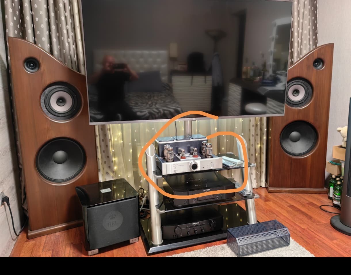

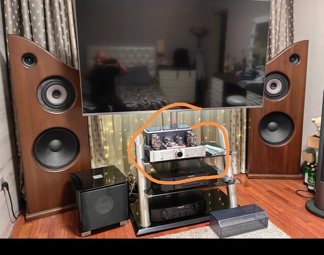

Взял. Послушать в своем сетапе смогу только через месяц. Командировки и тд и тп. Тяжелый. Акустика - щиты. Странная на мой слух. Нет фирменного почерка там в ней. Или есть но я не понял нифига..
У кореша новый жилец, говорит это капец просто!
Матюшин?
Уточню
Приволок, хорошо пиликает…
Да, Матюшина усилитель.
А вот мой.

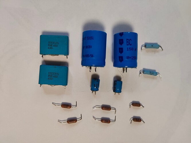

Владислав выполняя доработку опирался на результаты этого автора, было заменено некоторое количество элементов, немного изменена схема, входные пентодные лампы переведены в триодный режим. При этом сами платы не дорабатывались, а значит можно вернуть усилитель в стоковое состояние.
Стоковое состояние
Оригинальная рассыпуха, можно вернуть усилитель с исходное состояние.

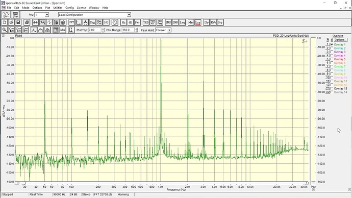

До и после доработки на анализаторе были замерены уровень шумов и гармоник, построена АЧХ, то есть был проведен инструментальный контроль результатов.
Прошу с пониманием отнестить к построенным АЧХ. По техническим причинам они строились вручную по точкам, причем анализатору требуется время для пересчета и если быстро переключаться на следующую точку, он не успевает пересчитать и получаются артефакты. Даже в таком виде на построение каждой АЧХ ушло не менее получаса. При анализе АЧХ не обращайте внимания на лес пиков - это артефакты, мысленно уберите их и проведите плавную линию, это и есть АЧХ.
Все измерения производились при выходной мощности усилителя в 1 Вт на нагрузку 8 Ом.
Сначала графики шумов и гармоник:
Стоковое сотояние (до доработки)
После доработки
Наложение двух верхних графиков
Видно что шумовая полка после доработки стала ниже, гармоник стало поменьше и их уровень ниже.

После доработки вылезла 3-я гармоника, что совсем не хорошо.
Триодный режим, конечно, это правильно, это хорошо, но надо выяснить почему вылезла 3-я гармоника, где-то существенный косяк. “Триодный спектр” это ровный ниспадающий, короткий. Именно он даёт натуральное, тембрально богатое звучание.
Посмотрите внимательно, она не вылезла, а осталась такой как была (ее формирует выходная лампа, а там все осталось в стоке), это уменьшилась вторая гармоника при триодном режиме.
Посмотрел, извините, не на тот график глянул. Получилось хорошо.
Небольшое дополнение. Искажения измерялись при мощности 1 вт. На нагрузке 8 ом. Выходная лампа была 6П3С. Она не самая мощная из предложенного к установке в данный усилитель семейства. При мощности 0.3 вт разница в гармониках до/после становиться еще больше. Надо отметить что расширение полосы усилителя связано с введением местной ООС с анода выходной лампы. Она не очень большая но снижает выходное сопротивление лампы, за счет этого расширяется полоса частот при работе с данным трансформатором. Возможно из-за нее и изменилось соотношение второй и третьей гармоники. Также положительно сказалось уменьшение усиления усилителя, за счет перевода первой лампы в триод и введения местной ООС выходной лампе. Изначально усиление было очень избыточно для такого маломощного усилителя.
