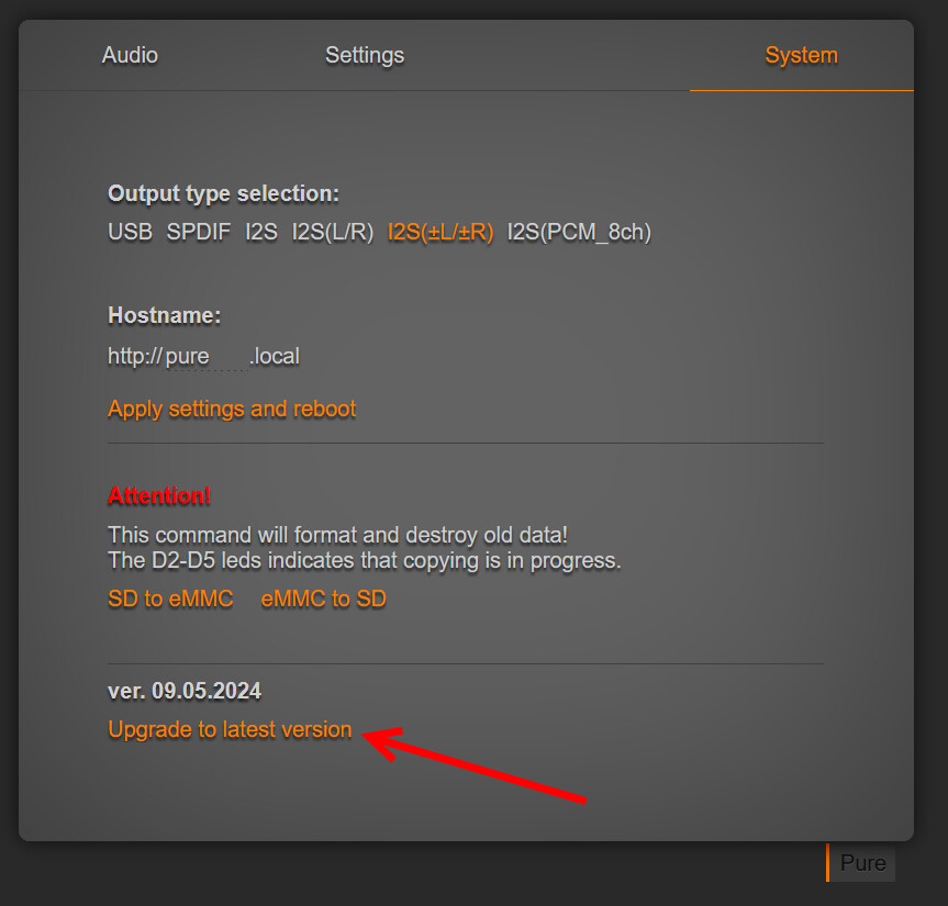

  1. Обновите Pure. Последняя версия 09.05.2024
  2. Перезагрузите НАС и роутер
А не ткнете носом, где скачать последнюю версию?
В шапке ссылка на версию 23 года.
на сайте Павла.
https://puredsd.ru/
Там тоже от 23 года.
обновиться
Прошивка обновляется онлайн.
Спасибо!
Ох уж эти современные технологии :grinning:
