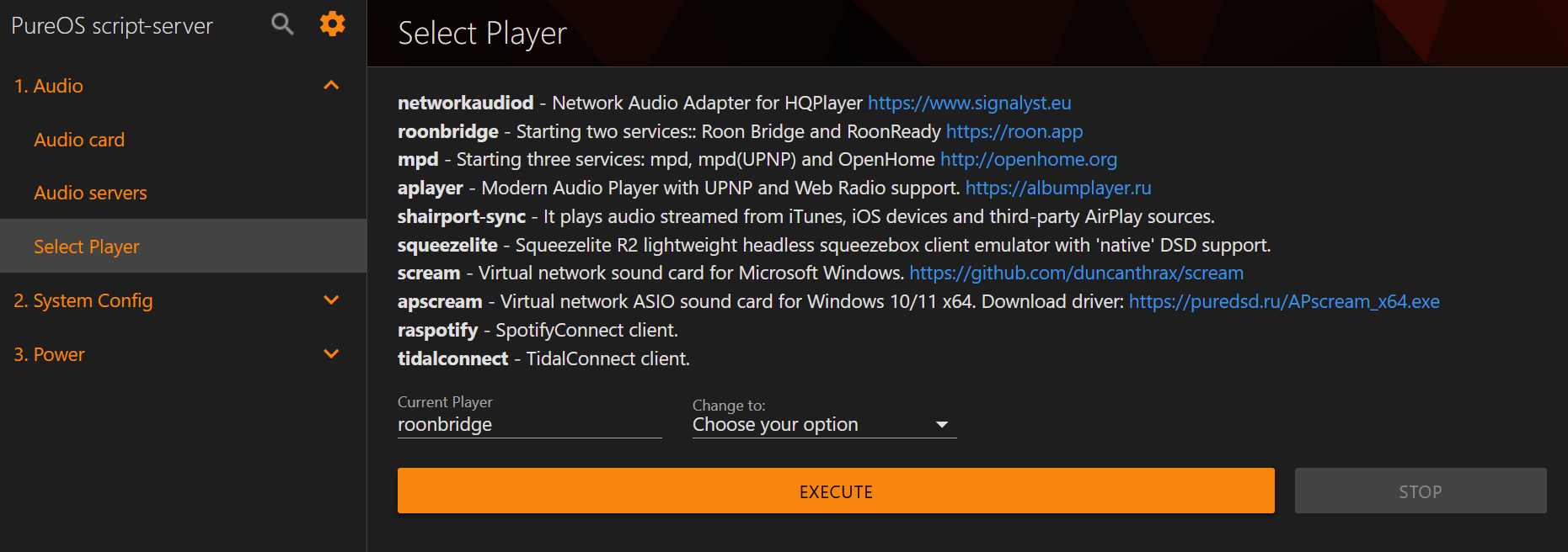

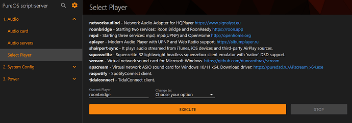

Друзья, с последней прошивкой рун на raat норм работает? Или у меня у одного проблемы? Воспроизведение идет, а звука нет
Доброго! Видимо только у Вас… Roon на последней прошивке(ver. Tinker2 18.06.2024) прекрасно работает. Может не правильно выбран Audio плеер

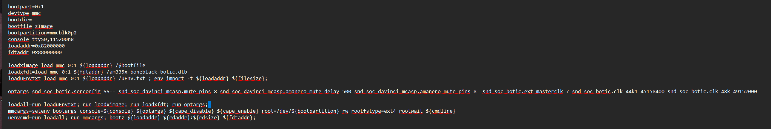

Коллеги, подскажите как сие исправить?
Кэш в браузере почистить
Ctrl+F5 должен помочь

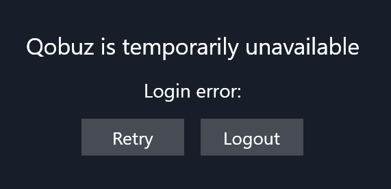

У меня одного со вчерашнего вечера Linn Kazoo не может залогиниться в Qobuz? Помнится было уже такое, вылечилось Павлом оперативным апдейтом прошивки.
UPD: ребята, у меня уже ломка без музыки, надо решить вопрос.

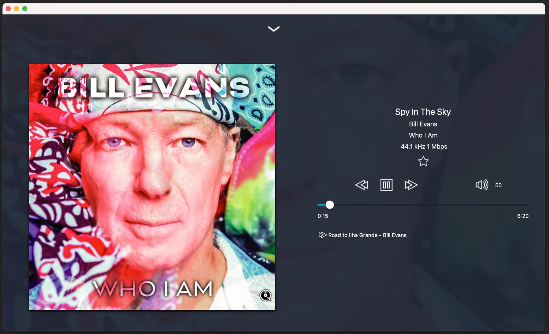

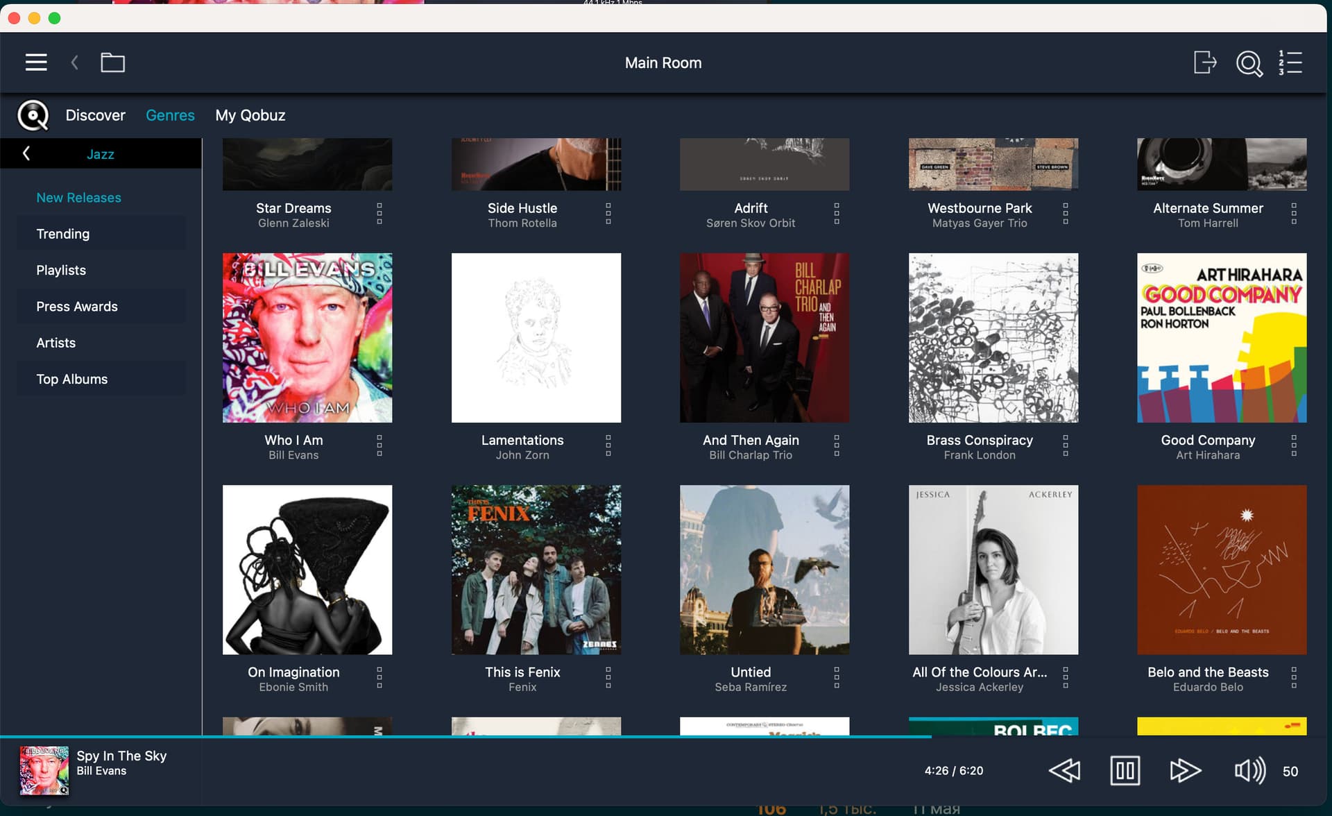

Roon работает, стример Льва. Не пашет только Qobuz.
Играет через Kazoo на Mac

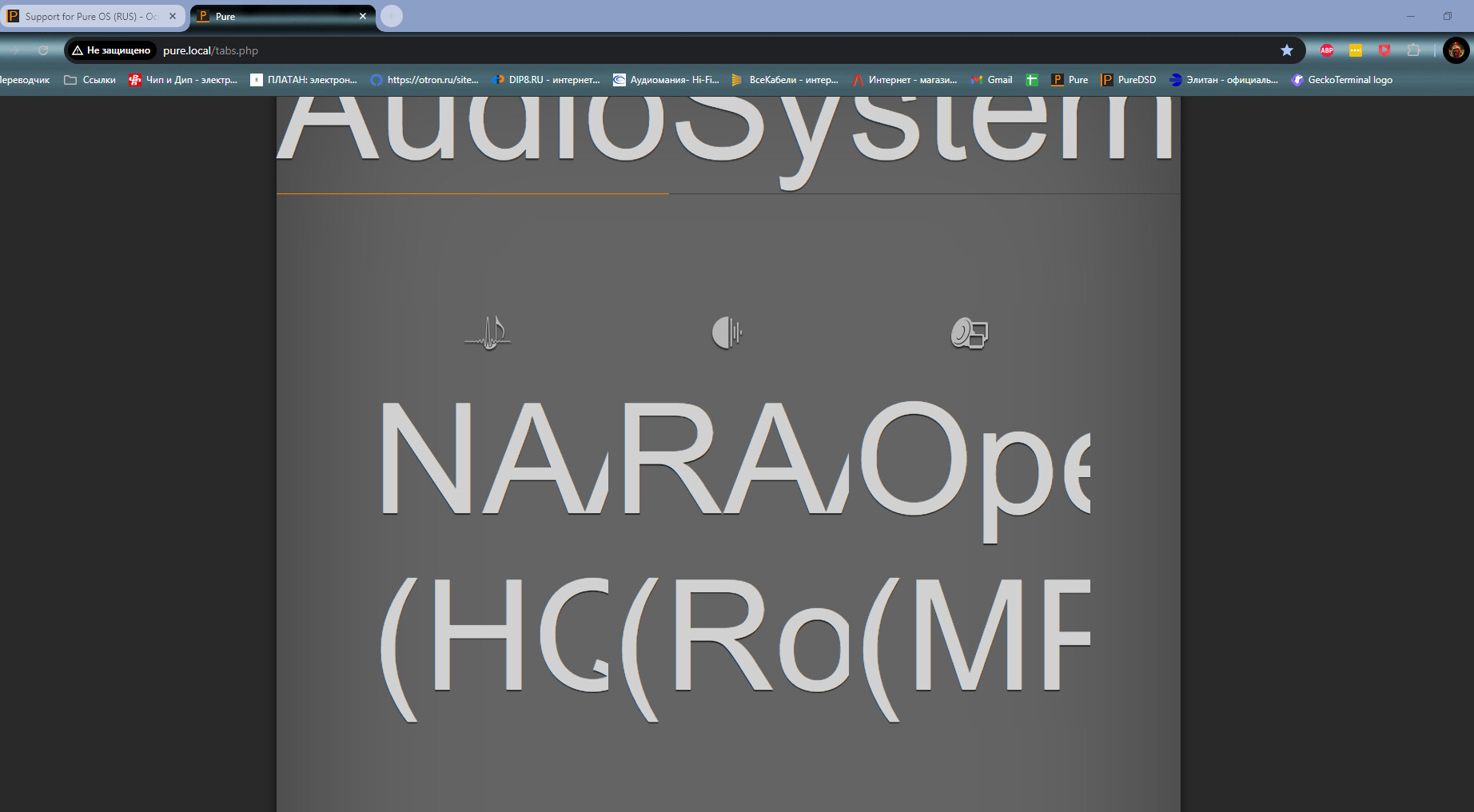

Для бигля актуально http://pure.local/tabs.php

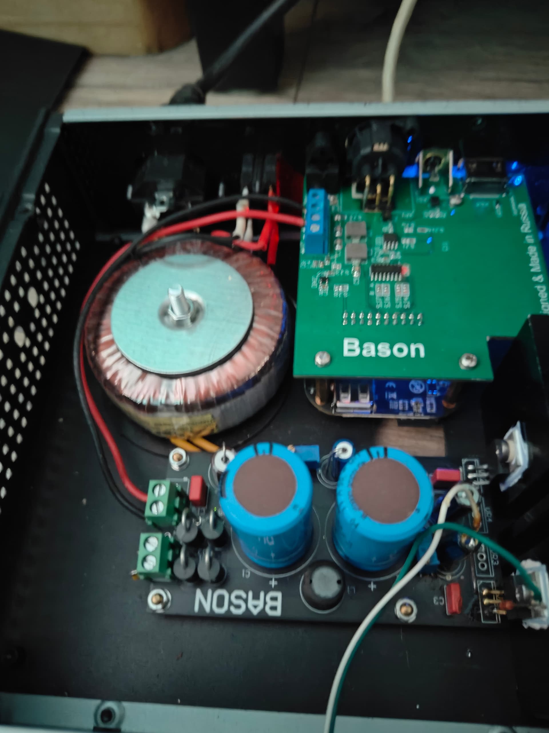

Покажите фото Базоновского бигля.
На фото не четко понятно. Но кажется у Вас не полноценный бигль а урезанный Antmaner.
Похоже на правду
То есть я беру не ту прошивку, а какая нужна ?
Antmaner очень давно мной не поддерживается. Я даже не помню какая версия последней прошивки с поддержкой Антманера.
