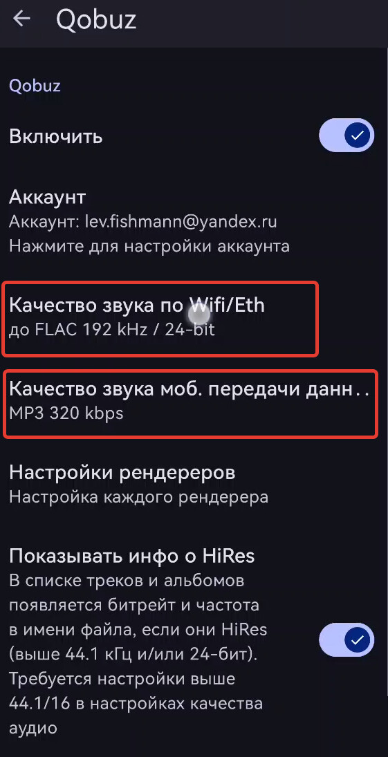

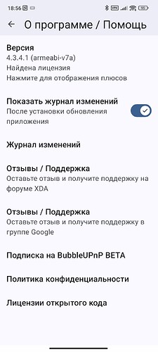

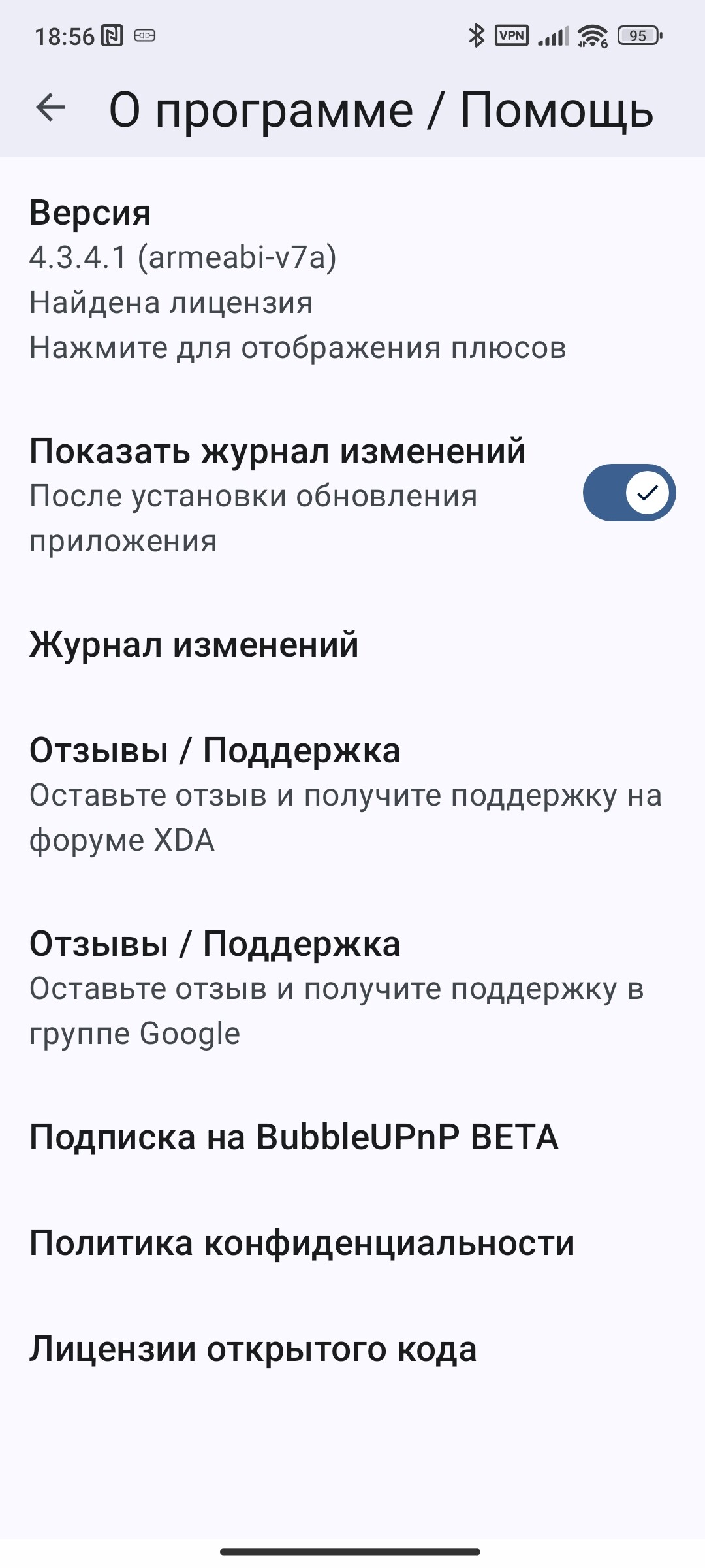

Подскажите как настроить Bubbleupnp для HiRes. Альбом из Qobuz, который играл при управлении из Linn Kazoo 192/24 из Bubbleupnp играет 44.1/16. Вход на стримере стоит MPD
это ограничение для бесплатной версии
Bubbleupnp + лицензия = 192/24 Qobuz
