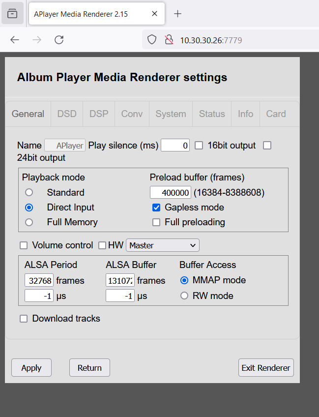

Вы правы оказались - при изменении этих параметров на 192 - всё заиграло.
Огромное спасибо!

Aprenderer 2.15
Naa 4.5

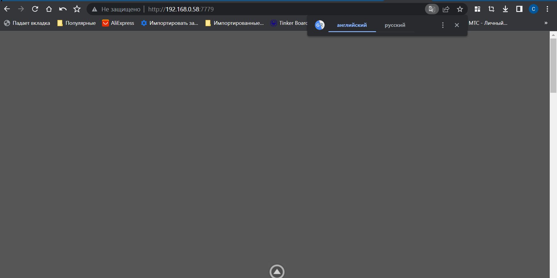

Распаковываю дистр armv6/v7/v8 (32-bit) APrenderer. Страница настроек просто серый фон. Хотя исходный код страницы в браузере с полноценным содержанием.
Согласен. Я туда ради интереса зашел…и вышел, не солоно хлебавши.
…вроде починил. Опять не понял как
Можно обновляться
Попробывал. Непонятно, обновилось или нет (номер тот же). Но ничего не поменялось. Серая страница.
Причем браузер “видит” текст (предлагает перевод), но не может его отобразить…
Значит это мой личный глюк. Посмотрим, может образумится.
Не, я же тоже его наиграл.
Но потом вылечилось.
Короче Игорь, если сюда заглянет, объяснит.
С зажатым Ctrl пробовали обновить страницу, может, кэш?
Cамо собой. Более того, пробывал в 3-х браузерах (Cent, Edge,SRWare…)

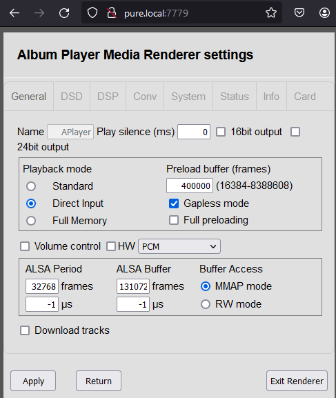

сегодня на другом Бигле обновил до ver. 25.03.2024
Firefox
Браузеров много, движков мало - Chromium да WebKit…Разберемся на досуге.
Перед обновлением сбросил кэш.
Обновил, версия изменилась на 25.03.2024.
В Pure Tweaks включил дополнительные настройки.
Перегрузил.
Снова сбросил кэш (мало ли ).
Переключился на Scream, стояло на MPD, потом на Aprenderer.
Получил серый экран, через секунд 4-5 появилось полноценное изображение.
Версия рендерера 2.15, изменения настроек доступно.

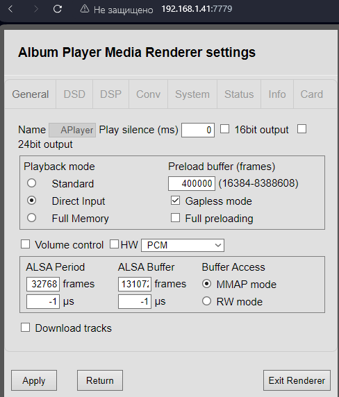

Вот это совсем загадочно.
Блин! Неправильно написал.
При переключении на вкладку Settings появилось пустое серое окно настроек Aprenderer без прорисовки и только через несколько секунд всё прорисовалось.
В последующем открывается моментально.
