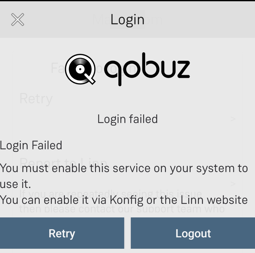

вот еще что может быть: Qobuz+Kazzoo при стриминге через USB порт нужно выйти из аккаунта Qobuz на Kazzoo (logout)
А при стриминге через i2s или Spdif - войти.
это две разные операционные системы и Qobuz, скорее всего считает, что это двойной логин и банит подключение
После ночи, т.е. несколько часов я не коннектился, заработал qobuz при выходе spdif. Но! После переключения выходов на usb и обратно опять та же картина. Понятно, что это linn банит, но почему так однобоко: spdif банит, а usb сколько раз не переключай - нет
Кстати: в личном кабинете на linn.co.uk я не нашел какой-либо настройки хоть как-то связанной с этим. Там вообще с настойками туго
Поверьте, я дожидался, веб интерфейс уже отзывался. И даже больше, 5-10 минут-час достаточное время? Готов предоставить удаленное управление компом, чтобы можно было увидеть, что после переключения выхода на spdif начинает писать “login error” и перестает после переключения на usb

Павел, посмотрите, пожалуйста, в чем дело. Может при перезагрузке в режиме SPDIF как-то не так авторизуется на сервере Qobuz, что он начинает банить? Ведь в режиме USB хоть 10 раз подряд подключайся - ничто не банится…
Просто из Kazzo довольно удобно управлять биглем…
