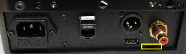

  1. Выключаем стример
  2. Вставляем SD карту в стример,
  3. Зажимаем на передней панели кнопку
  4. включаем стример

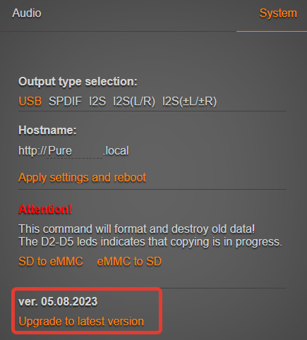

Переходим во вкладку SYSTEM
Копируем систему с SD карты во внутреннюю память
Заходим во вкладку System
нажимаем SD to eMMC

Всем привет! Приобрел реклокер с I2S у Льва, т.к. заказал мультибитный цап с таким входом. Запустил, заработало, большое спасибо Льву. Но обнаружил вот какой нюанс: Tidal по spdif работает, а вот с qobuz ситуация следующая: подключаю по USB к ЦАПу - linn kazzo прекрасно цепляется и стриминг идет исправно. Но стоит переподключтться на коаксиал и на закладке system выбрать “spdif”, так linn kazzo отказывается нормально функционировать, пишет “Login failed”. Что я делаю не так?
Попробуйте использовать BubbleUPNP c 4pda
или для ios Mconnect
Включить рендерер Aplayer, потом попробовать с OpenHome
В режиме OpenHome + Qobuz будет только 44.1 kHz
BubbleUPNP стримит полные 192 kHz (если трек hirez)
Обновите прошивку Бигля
