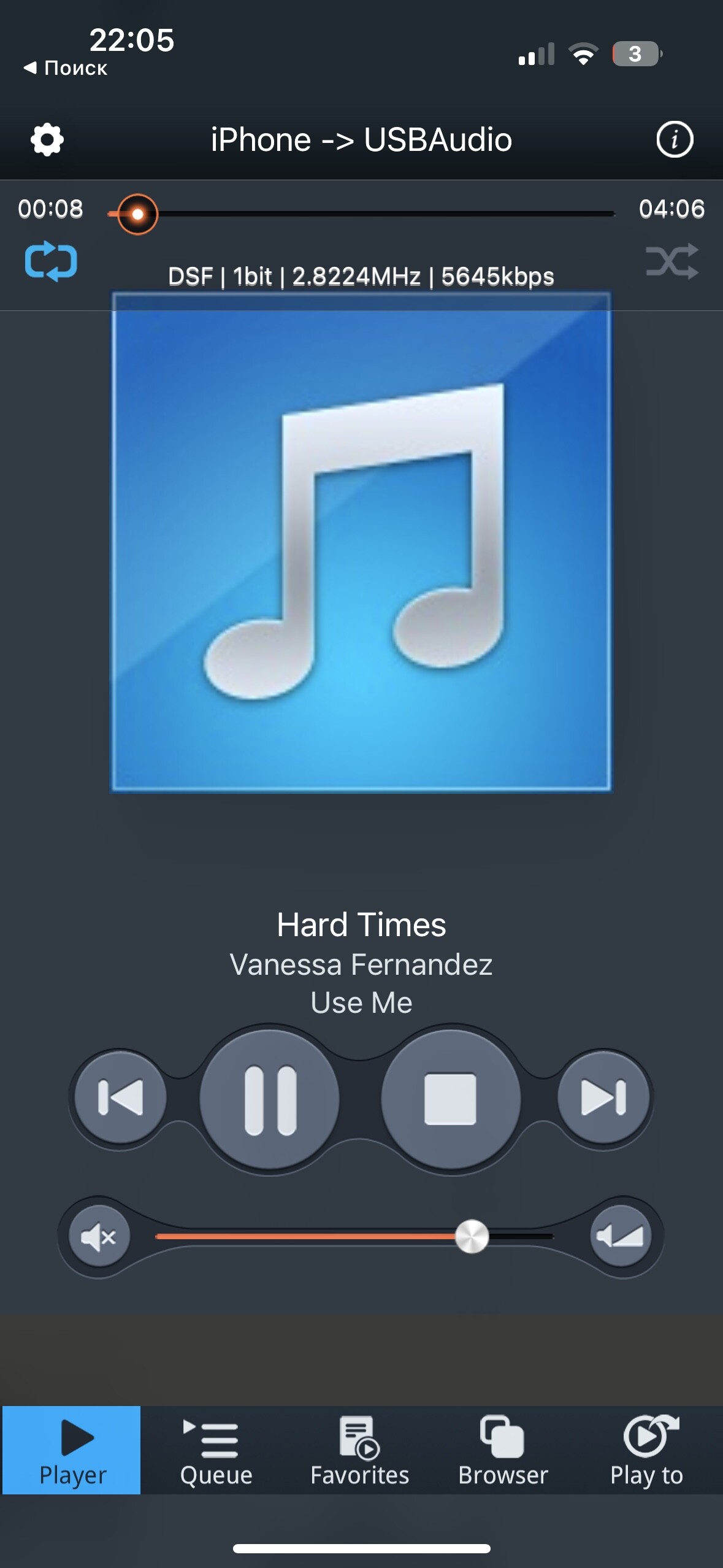

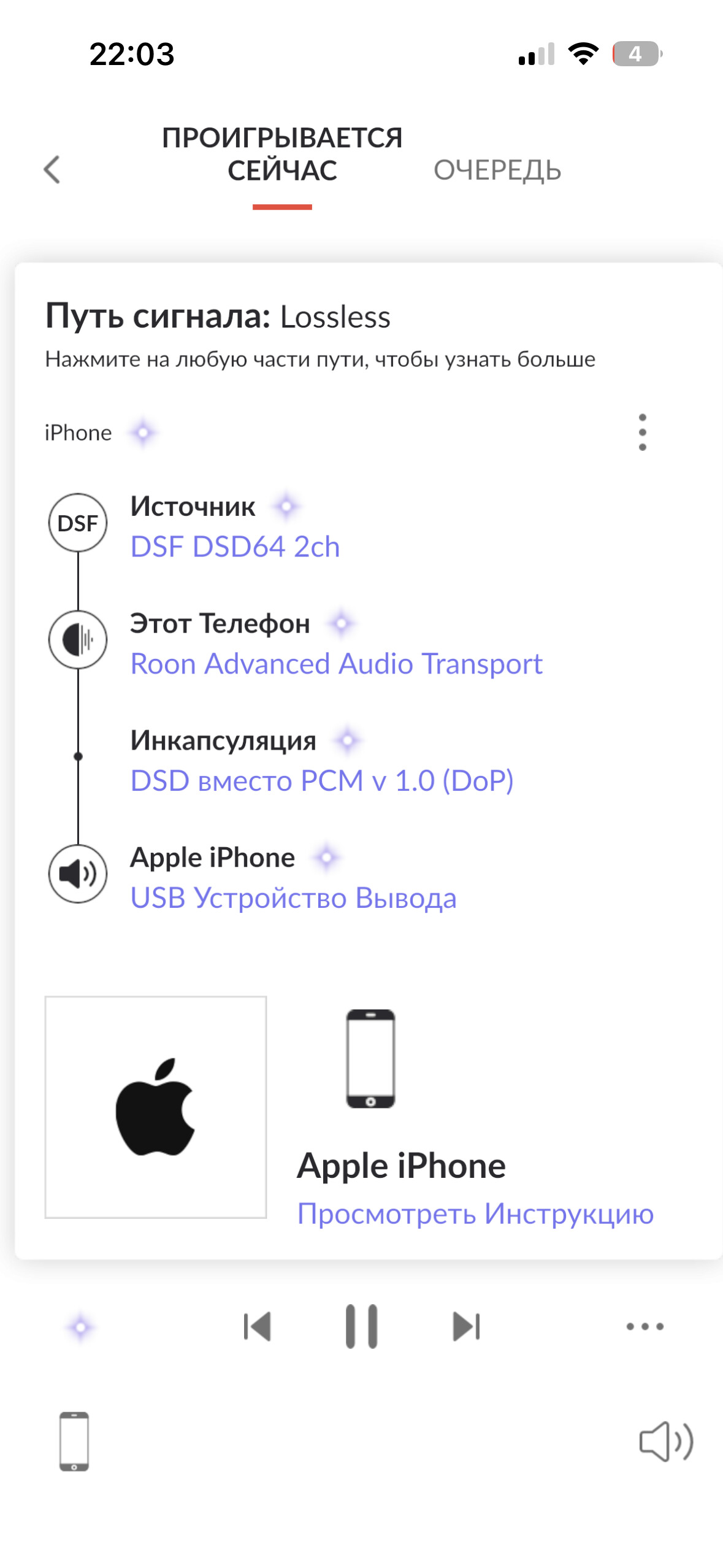

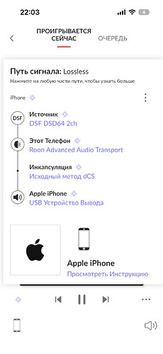

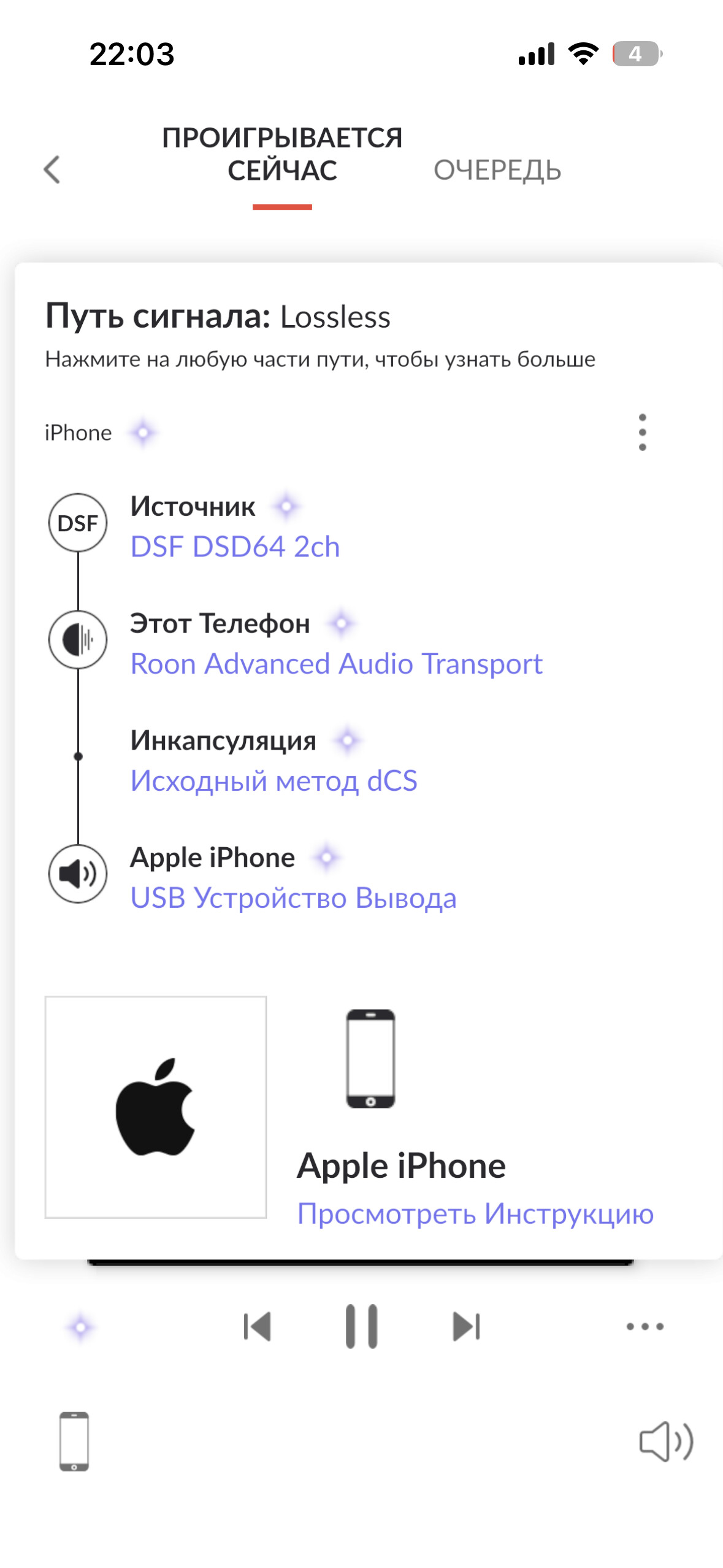

Если Parasound воткнуть в iPhone - dsd работает прекрасно
Причем здесь Pure?

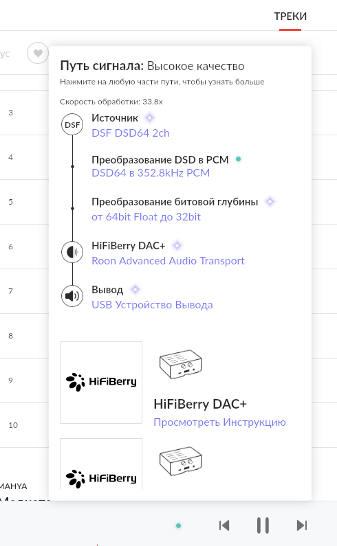

Выше три ссылки с форума Roon. У народа с этим цапом DSD не работает в Roon.
Как минимум DoP работает с Roon если воткнуть в Parasound в iPhone вместо бигля.
И native если mconnect (хотя в нем я не уверен)
Neutron Player тоже DoP точно работает.

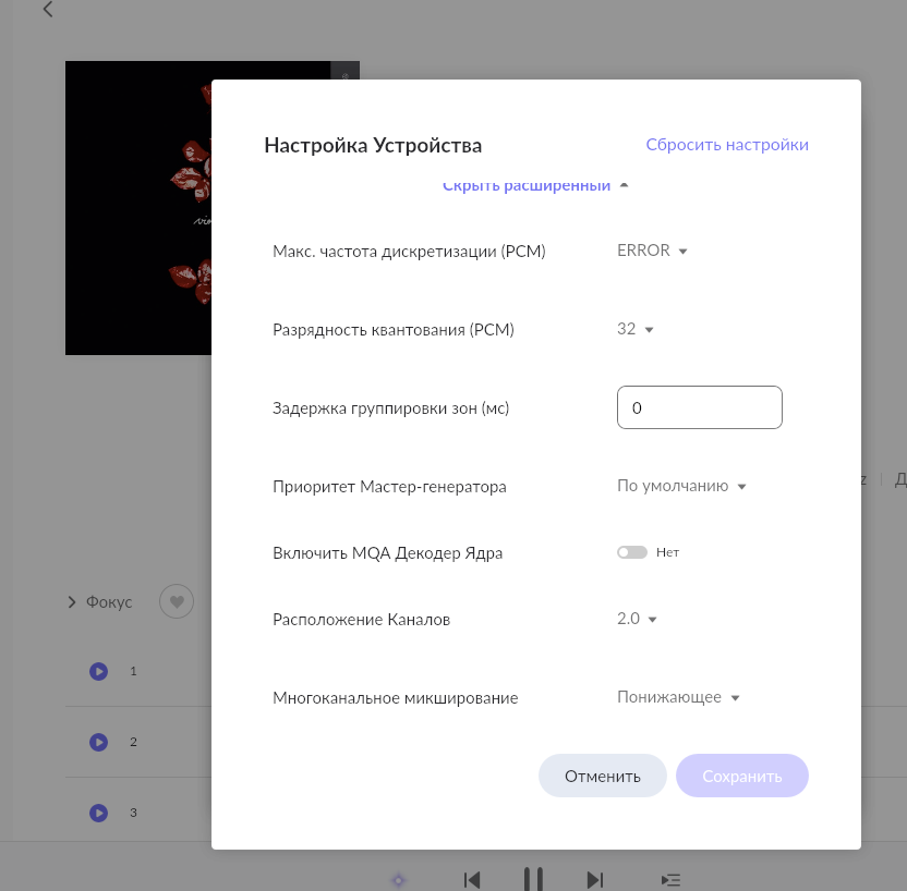

Ну мой Hugo TT 2 тоже умеет и играет DSD, только в линуксе он умеет играть через DoP и больше никак (в винде до native 512). Так что мне в пюре потребовалось изменить конфигурацию raat.conf чтобы стоял не native dsd, а dop. Тогда все начало играть.
Вот прям об этом и спросил изначально. Скажи путь и параметр. Полезу подправлю
Отлично! Работает! Спасибо!
