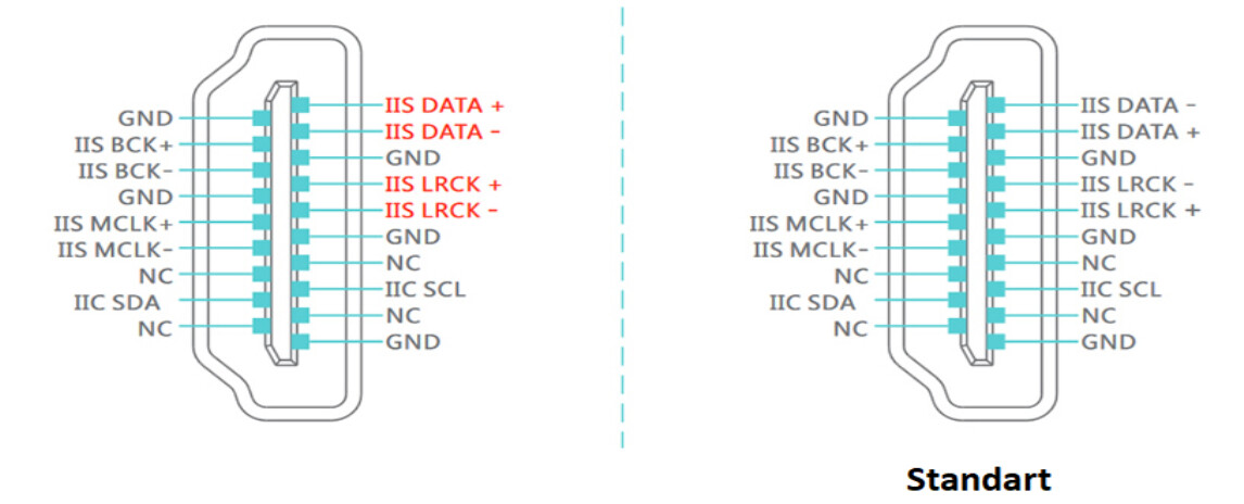

Нужно поменять PCM - вроде это корректное решение?
Но ноги то растут из за отсутствия стандарта на интерфейс.
конкретно этот случай, чтобы понять, где ошибка
вот вводные:
обычный кабель - неправильные LR
L\R - PCM, DoP
L\R - DSD
кабель c Али
R\L - PCM, DoP - правильные RL
L\R - DSD
Кабель с Али должен быть
R\L - PCM, DoP
R\L - DSD
В чем косяк?
В стримере STANDART распайка - с обычным кабелем + Gustard DSD и PCM дают одинаковые LR
Когда используют реверсивный кабель - на картинке красным, вдруг, становится
PCM = LR
DSD = RL
Проблема в кабеле, в моем понимании, иначе, и на Standart был бы реверс каналов в DSD
Ура! Значит от меня ничего не требуется! Будим дрючить китайца, который продал такой кабель?
Второй вариант - взять в руки паяльник и исправить.
с моей стороны - это вопрос и я не знаю ответ
Просьба с реверсом PCM актуальна - хз, с чем еще придется столкнуться по i2s HDMi
кабель тут не при чём…
ладно я сдался и слился :slight_smile:
пусть будет кабель , не сдавайтесь :joy:
Лев, тут даже уже я, человек далекий от всего этого понял, что проблема не в кабеле.
Смотрите - китаец спаял кабель - как надо. поменял 1-3 и 7-9 контакты.
В результате - у меня c PCM все правильно заработало.

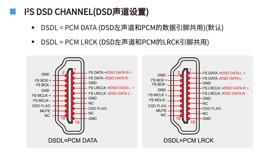

Но… в режиме native DSD - 1й и 3-й контакты передают не РАЗНЫЕ каналы, а один канал. Правый или левый - зависит от настройки в стримере.
А 7й и 9-й пины - передают второй оставшийся канал.
Если мы меняем местами 1 и 3 - мы меняем раскладку каналов только для PCM
Эта картинка - для PCM как понимаю.
Вот эта картинка говорит еще и что происходит с DSD
Там красным написано именно как DSD передается.
При native DSD - у нас по 1 и 3му пинам идет идет только один канал. Или правый или левый
Чтобы поменять раскладку для native DSD - никакая перепайка не поможет.

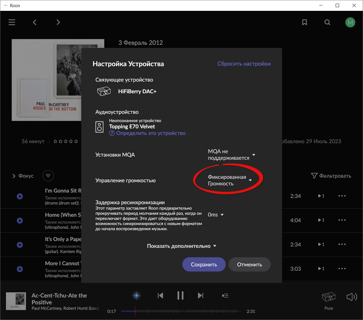

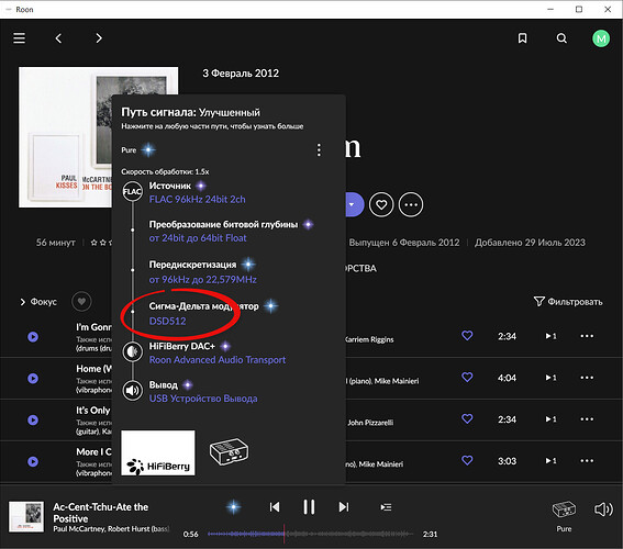

@ppy подскажи, возможно как-либо заставь RAAT(Roon) воспроизводить dsd?
Сейчас Roon конвертит dsd в pcm и отправляет на бигль. Прячем в настройках аудиозоны вообще нет пункта dsd
Его не нужно заставлять. Там это прекрасно работает.

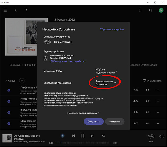

Если Roon не показывает DSD у цапа, либо цап не умеет, либо у вас включена регулировка громкости.
Короче, это настройки Roon. Что у вас конкретно - мне от сюда не видно.
Эта настройка не видна на телефоне. На пк открывается вкладка DSP.
К сожалению нет ее
Все там есть. Вам нужно в настройках устройства отключить регулировку громкости.
И давайте так - описывайте подробнее конфигурацию. Да хоть со скриншотами. Может вы DSD хотите вывести через SPDIF.
А то вопрос “почему у меня не работает” как то не информативен.
