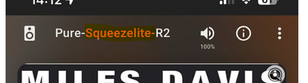

Но в tidal без изменений, Miles Davis Doo-Bop играет через тинкер 44.1. Причем что я заметил в мобильном приложении: этот альбом проигрывается 192/24 если выбрать устройство “this device” и слушать на мобильном. Но стоит изменить устройство на тинкер - качество меняется на “high/flac” и цап показывает 44.1. Меняешь опять на this device - опять меняется на 192/24
Это Tidal connect так играет.

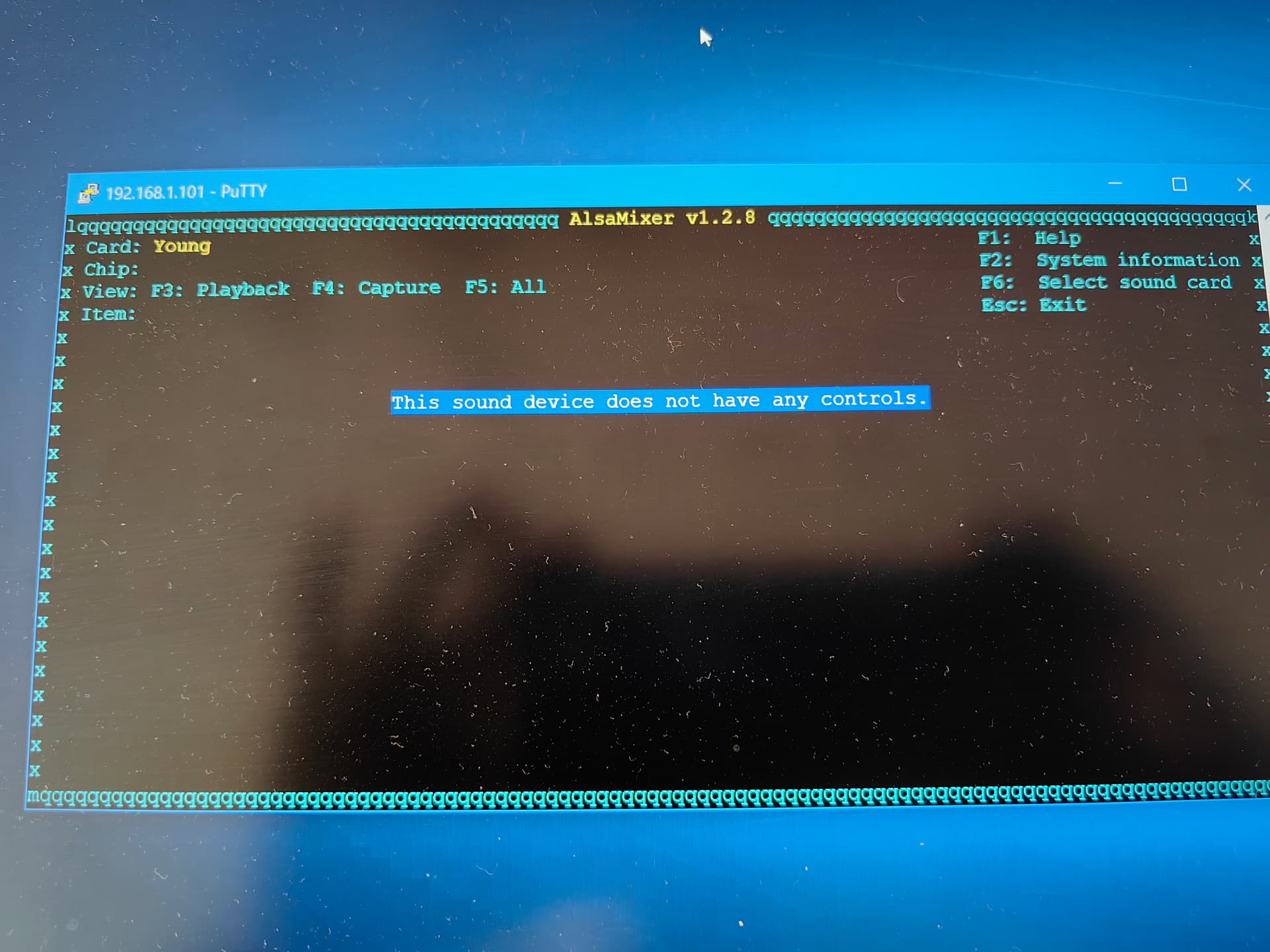

Товарищи, обновился на тинкере, громкость стала тихая сильно, перетыкал цапы, усилители, провода, потом достал нео, там все нормально, но на него прошивку не обновлял.
Команда alsamixer - проверьте
Где и как это проверить?
А в настройках тинкера, в Pure, уровень громкости смотрели?
Там, после прошивки бывает сбрасывает громкость до 68%, почему-то.
Конечно, и пробовал 100 процентов ставить. Без исправления Павла тут не обойтись я думаю. Что там сломаться могло интересно… Причем и m2tech и фио тихо работают. И регулировка хоть ставишь 10 процентов, хоть 100 результата не дает! одинаково все тихо.
Если с компа - зайти через PuTTy (нужно ввести ip тинкера) пароль root, потом ввести команду alsamixer - будет видно на сколько % выставлено
На андроид мне нравится ConnectBot

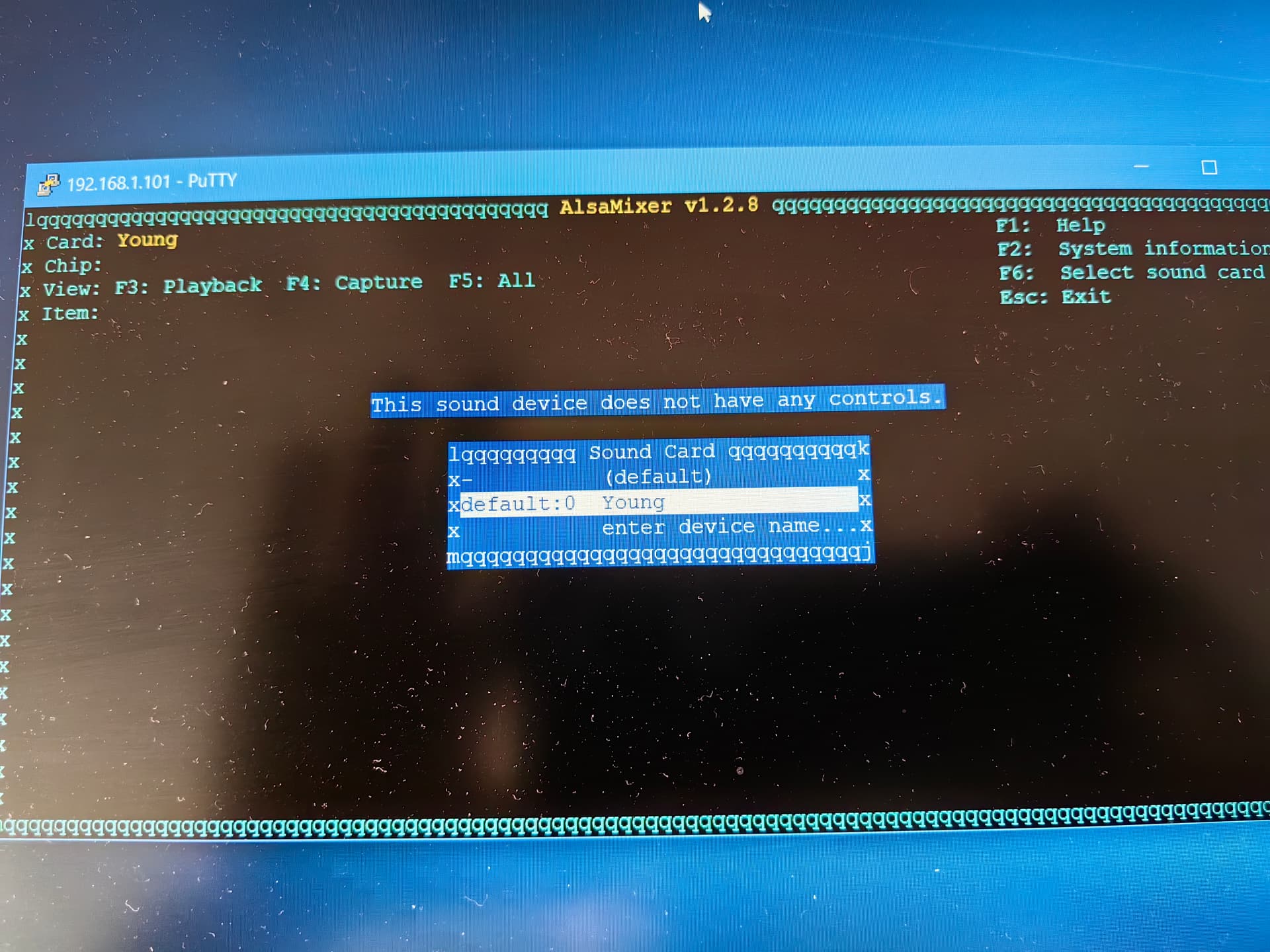

Нe видно ничего там, при выборе янга ничего не происходит..
при включении режим Аплеер, громкость выше, уж не знаю как была или нет… переключаю в опен хоум, громкость ниже. Взял вторую флешку, записал дистрибутив, обновился, с громкостью все нормально. Мистика. Чую там еще в лмс может быть дело…
Нет, всетаки там что то не то, в режиме аплеер громче звучит чем в упнп на 5ом и на 4 ядре проверил ядре. Все это после последнего обновления началось… уровень громкости в настройках аудио проверял… *И еще при переключении ядер периодически не происходит загрузка самостоятельная (перезагрузка) приходится выключать и включать питание. Я еще прокапаю лмс на всякий случай.
