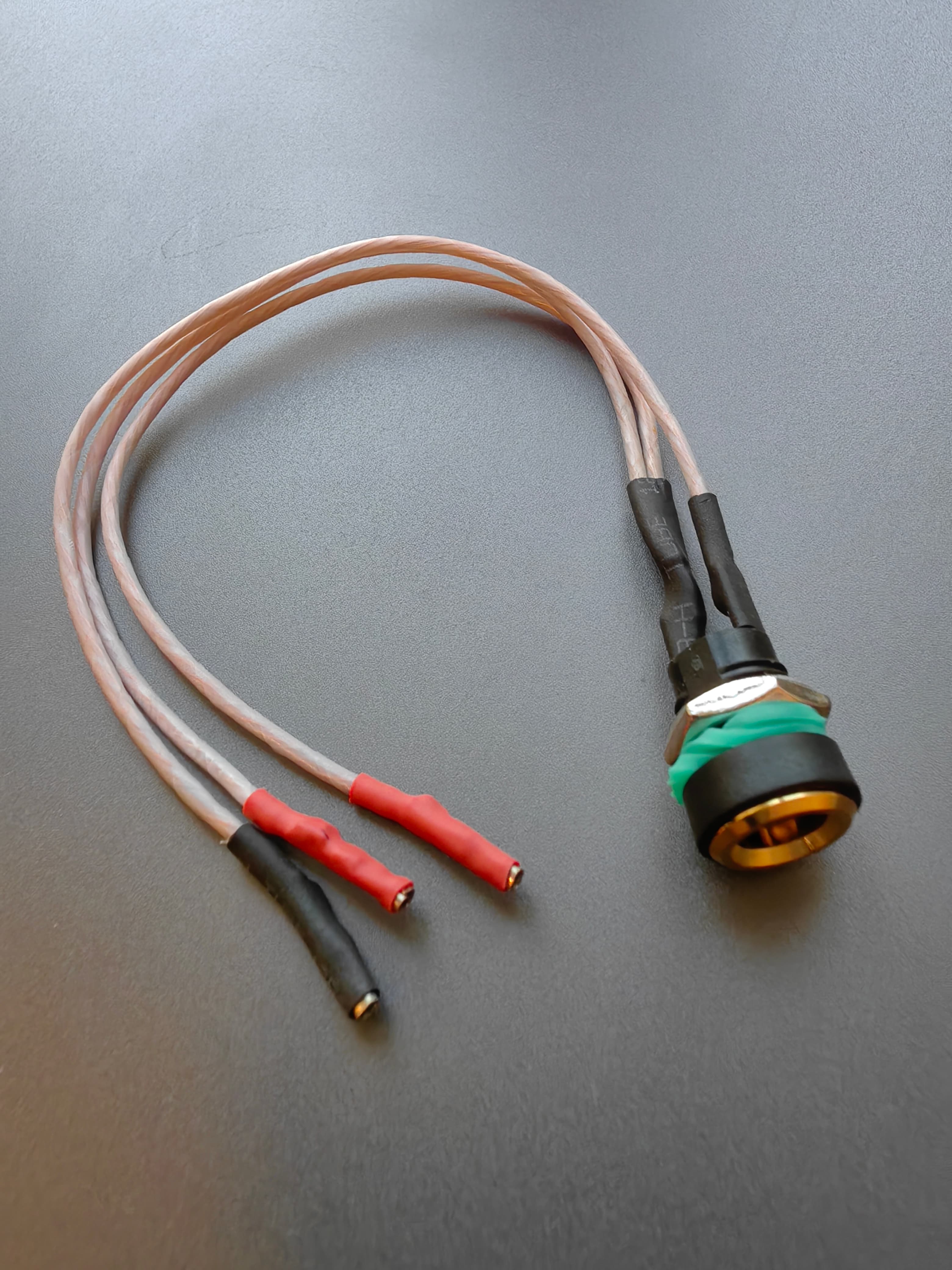

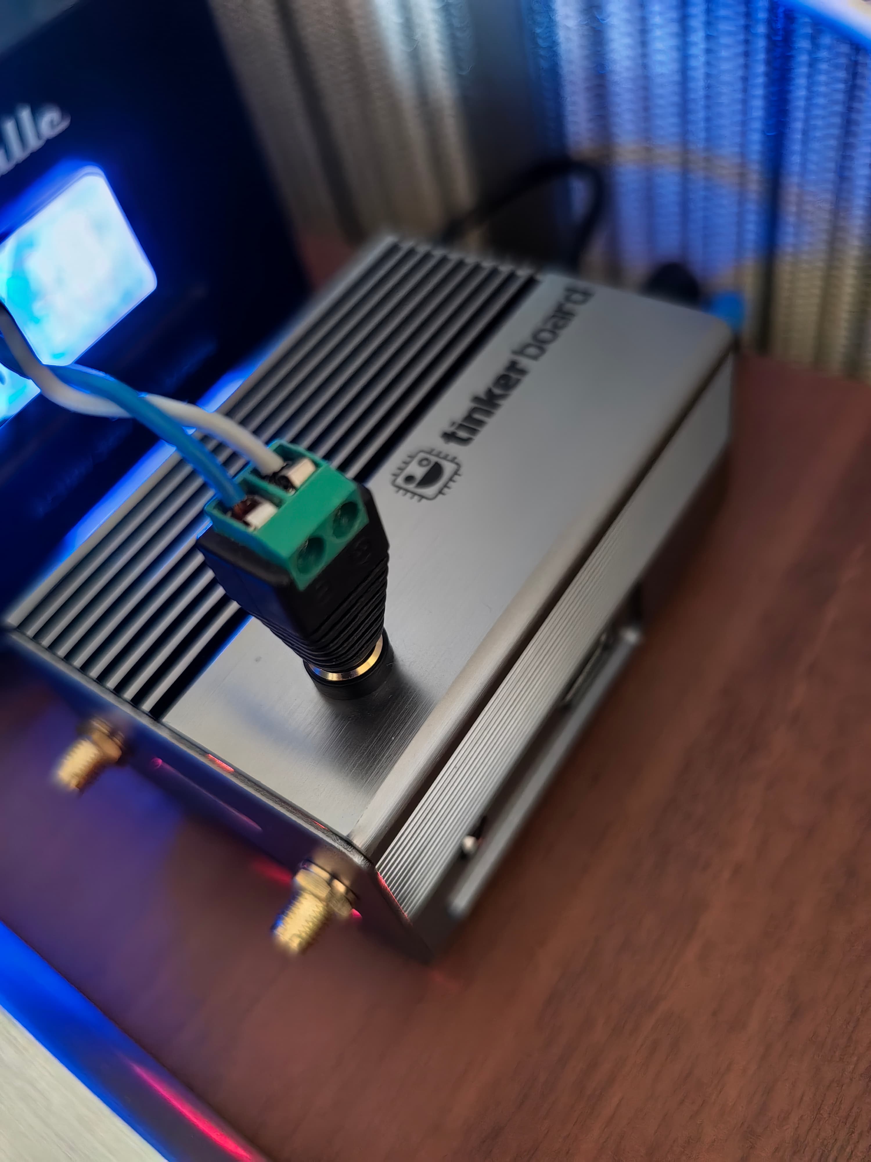

И так, рассматривая подключение питания на тинкере к gpio (гребенке), свмц разумным и простой вариант такой, всегда можно снять/поставить, разъем стартстя в штатное отверстие фирменного корпуса.
Прикольный вариант. Не подскажете, где купить такой разъем?
Могу подарить один, который мама (только через пару дней. Пока в больнице до пятницы)
На али разобрали их смотрю, можно поискать но могу подарить в спб или мск, ну или пошлю куда хотите. .
Пластик разъема при пайке не “плывет”?
Доехал тоже десяток таких, если кому в Казани надо, отдам парочку безвозмездно.
Не плывет! Но сильно не затягивайте гайки, резьба не айс на гайке, а так все супер. Резиночку как у меня на фото между гайкой и корпусом подложите.

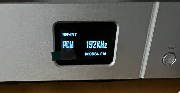

Всем привет! Подскажите, с каким разрешением выводится сигнал с Tinker2 по юсб (тайпси)?
Понимаю что вопрос может показаться архиглупым, но сегодня заметил, что при проигрывании треков с кобуза через Линн Казу всё время на дисплее моего гуся r26 отображается “44,1”. Даже если в инфо об альбоме написано “96” или даже “192”. Подумал сперва что кобуз скурвился, но потом подключил BBB и при проигрывании по usb с него увидел те цифры на цапе, которые написаны в инфо.
Попробовал с хранилища на тинкер через ROON гнать- тоже всё верно отображается, и dsd и pcm. На tidal-е проверять не пробовал, поскольку не знаю, какие альбомы точно в хайрезе.
Другие источники не тестировал, поскольку кобуз, тайдал и рун - это и есть все мои источники, которые слушаю.
Прошивка тинкера от 23.08.2024.
Добрый день, выводится ровно то, что на него подается. У меня связка HQPlayer - NAA Tinker - Gustard U18 - ЦАП. Так вот, на конвертере U18 дисплей все корректно отображает, что PCM 44,1-705,6 КГц, что DSD 2,82-22,57Мг.
Кстати, в приложении Kazoo, qobuz не выдает ничего боле 44,1 сейчас. Через LMS - есть и hi-res
Это лечится. Вечером посмотрю
Посмотрел в Tidal альбом, который кмк точно должен быть в большем чем 44.1 разрешении - Miles Davis Doo-Bop. Во всяком случае указано “MAX” в качестве. Но цап упорен и ничего боkьше 44.1 не показывает
Отличная связка!
Все как работало, так и работает через Tinker.
Какая-то у вас другая проблема, видимо.
Да - это Tinker через LMS - через Kazoo/Linn - вообще не показывает Qobuz Hi-res
