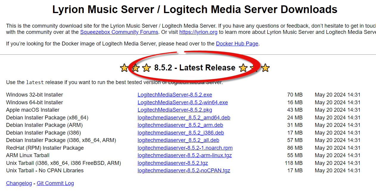

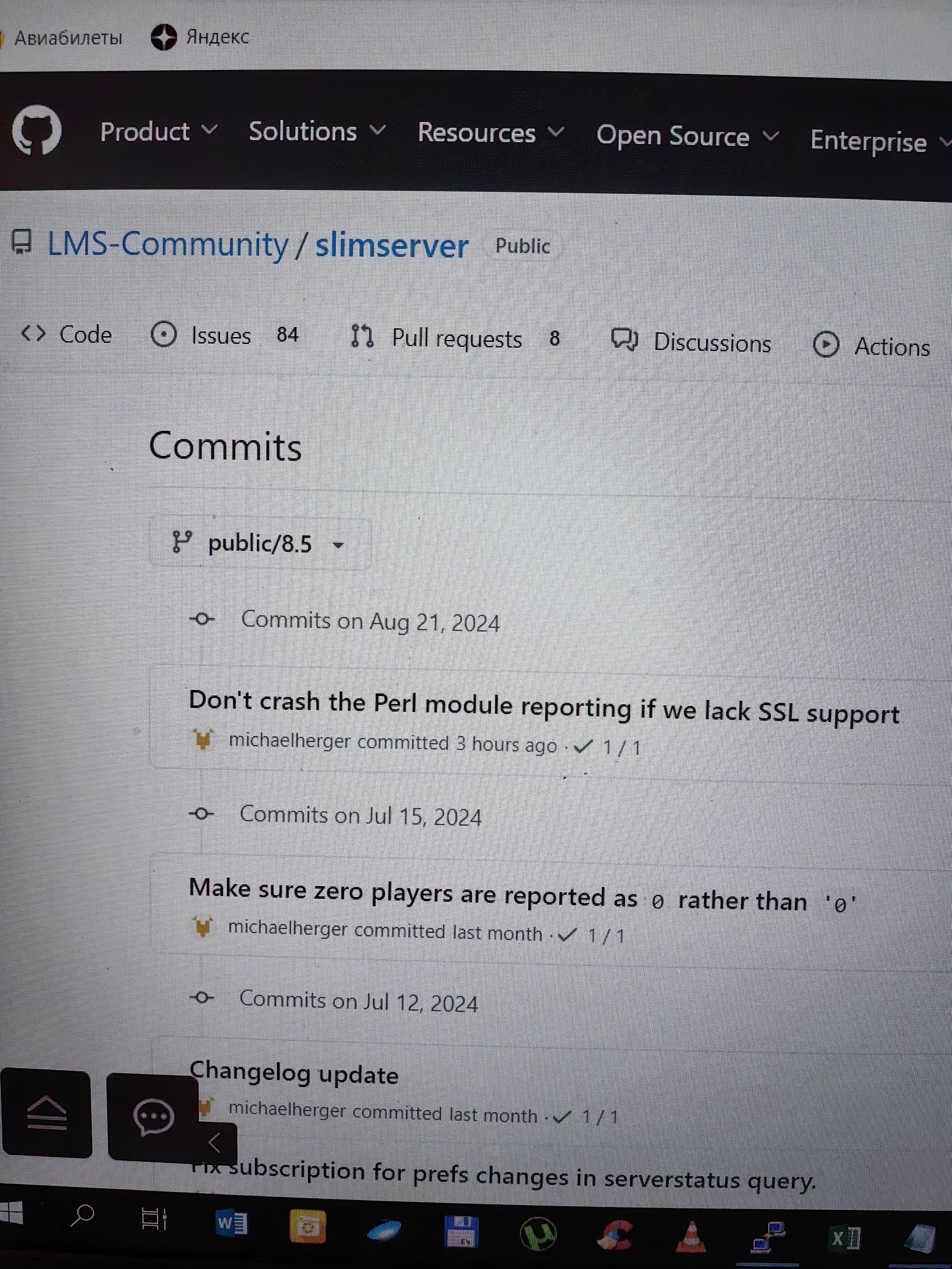

Чо то я не понимаю переодические вопросы про обновление LMS.
В системе установлена ПОСЛЕДНЯЯ стабильная версия LMS - 8.5.2
На сайте разработчика это последняя стабильная версия:
Вот что предложил лмс. Надо видимо отключить показ обнов и ждать следующей стабильной версии.

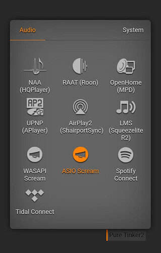

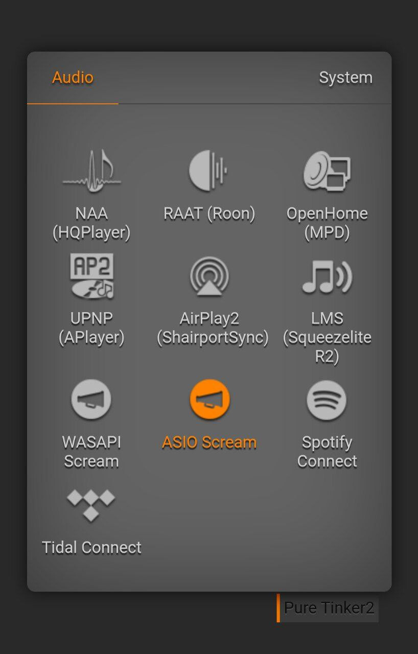

ver 23.08.2024
Обновлено всё семейство AP до последней версии.
Добавлен asioscream от @igor63r в основной интерфейс выбора плееров.
Если видите артефакты в интерфейсе - чистим кэш браузера.
На вкладке System есть ссылки для скачивания драйверов к обоим scream.
11 лайков
А чем отличаются WASAPI Scream и ASIO Scream?
Васапи классический скрим из гитхаба.
Ваш я завернул в инсталляшку. На Винду он ставится через инсталлятор. Ложиться в windows\APscream со всеми вашими ридми файлами.
Ясно. Просто названия из мира Windows, а платформа - Linux.
На мой apscream можно и через WASAPI выводить, используя стандартный драйвер scream. Если использовать Exclusive WASAPI, будет bit-perfect.
Да это понятно. Но нужно править конфиги. А так у пользователя просто выбор в виде кнопок.
Наверное вопрос из разряда таблицы умножения, Паел, а openhome (mpd) и аplayer (upnp) чем отличаются? Я привык это все upnp называть… Вижу что у Игоря там много настроек и тп и тд…
В классическом скриме из гитхаба включен ресемплинг, а в apscream - bit-perfect. Поэтому и для WASAPI разница есть.
