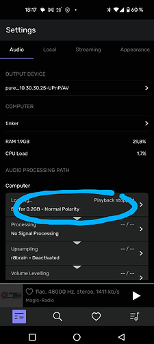

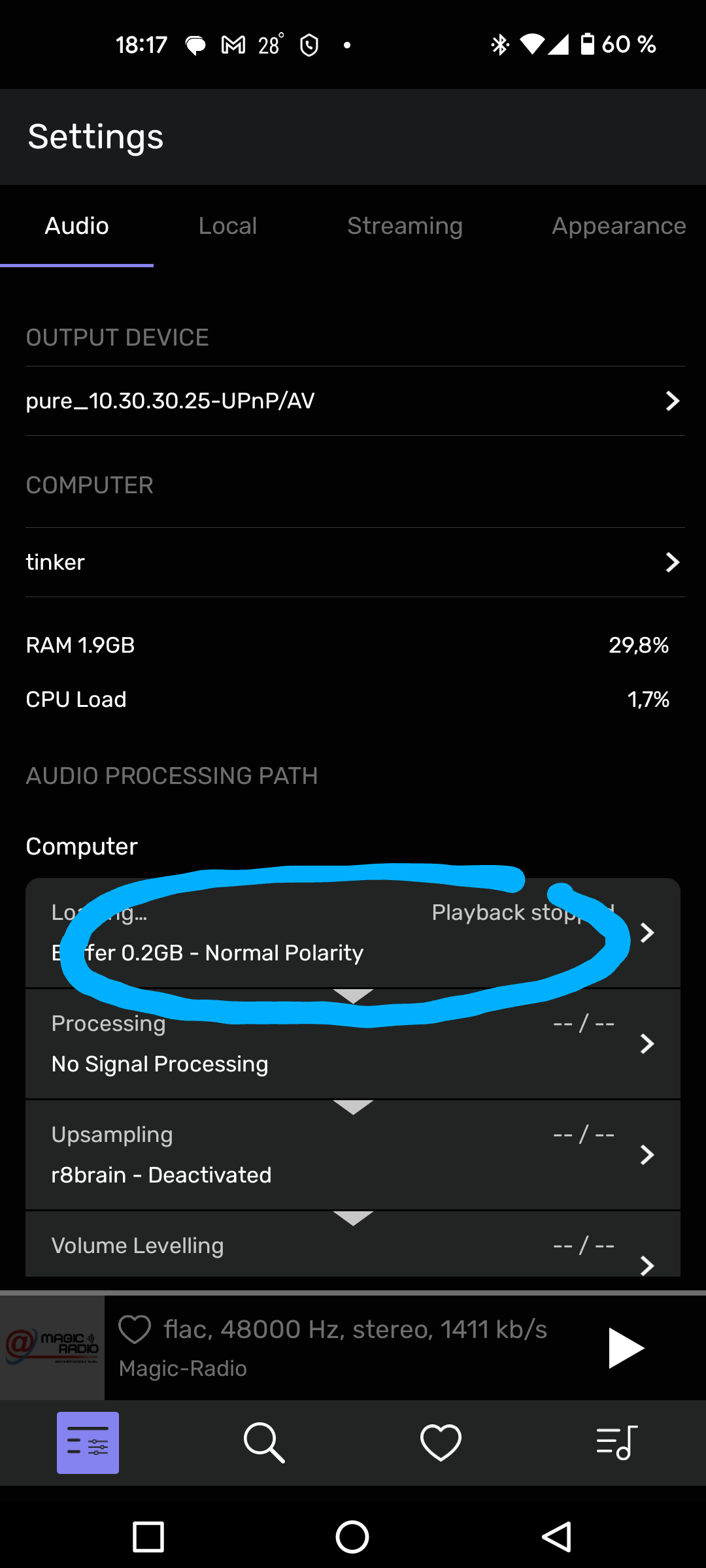

Пока стабильности в Аудиорване удалось достигнуть только уменьшив буфер до минимального 256мег и воспроизведение напрямую в ЦАП.
Через UPNP канал процесс зависает через некоторое время. Причем UPNP рендер может быть внешним, не обязательно на Тинкере.
Можно обновляться или самим уменьшить буфер, если да - ткните носом в то место.

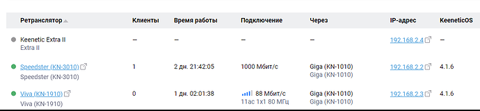

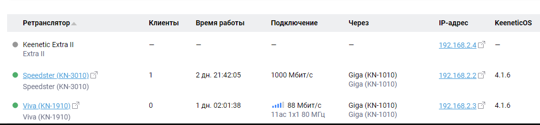

Прописал IP адрес вручную через данную форму:
Заикания прекратились, но тут может влияет конфигурация сети.
Компьютер и Asus ATB2 подключены к одной ТД (KN-1910), но сама точка подключена к другим по Wi-Fi, так как здесь нет кабеля, не проложен.
Но по идеи трафик должен идти внутри коммутатора, и не должен выходить за пределы его.
Но когда стояло штатное значение, то были артефакту. А когда прописал IP PURE, то прекратилось.

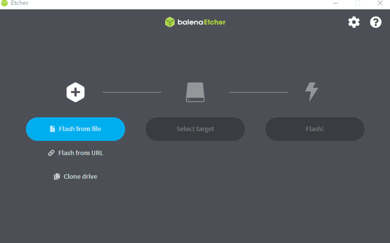

Подскажите последовательность установки PURE на 2S в eMMC ?
поправьте, если ошибаюсь:
  1. все манипуляции необходимо выполнять в среде Windows
  2. на microSD карту памяти (на офсайте указано не менее 8 Гб) необходимо установить загруженное ранее программное обеспечение с оф. сайта тинкера , правда непонятно какое именно: Debian 11 (kernel 5.10) v.3.0.18, Debian 10 (kernel 4.19) v2.1.16, Yocto 4 (kernel 5.10) V1.0.3, Android 12 V3.0.2 / 11 V2.0.15 …
    Для этого необходимо использовать:
  • RK Driver Assistant - пакет драйверов, которые необходимо установить, чтобы ваша ОС (операционная система) в последствии увидела Tinker board 2S (подключать устройство нет необходимости на этом этапе). Потребуется перезагрузка ОС.
  • Panasonic SDFormatter для корректного форматирования карты
  • balenaEtcher - для записи соответствующей прошивки на microSD карту памяти
    Tinker-SD
  1. После того, как будет записана прошивка на microSD карту, необходимо установить перемычку на плате 2S в положение указанном на рисунке - режим MASKROM (Отключает приоритет загрузки из eMMC и включает загрузку с карты MicroSD)
  2. Вставьте microSD карту в 2S и подключите его с помощью USB Type-C кабеля к компьютеру
  3. Система попросит вас отформатировать диск - откажитесь нажав Cancel или Закройте текущее окно, нажав на крестик.
  4. Запустите balenaEtcher от Администратора, укажите соответствующий файл образа прошивки Pure_Tinker2.zip (распаковывать не нужно), выберите UMS USB Device и нажмите кнопку Flash.
  5. Отключите 2S от компьютера, снимите перемычку, выньте microSD карту
  6. Подключите ethernet кабель к 2S, включите питание платы.

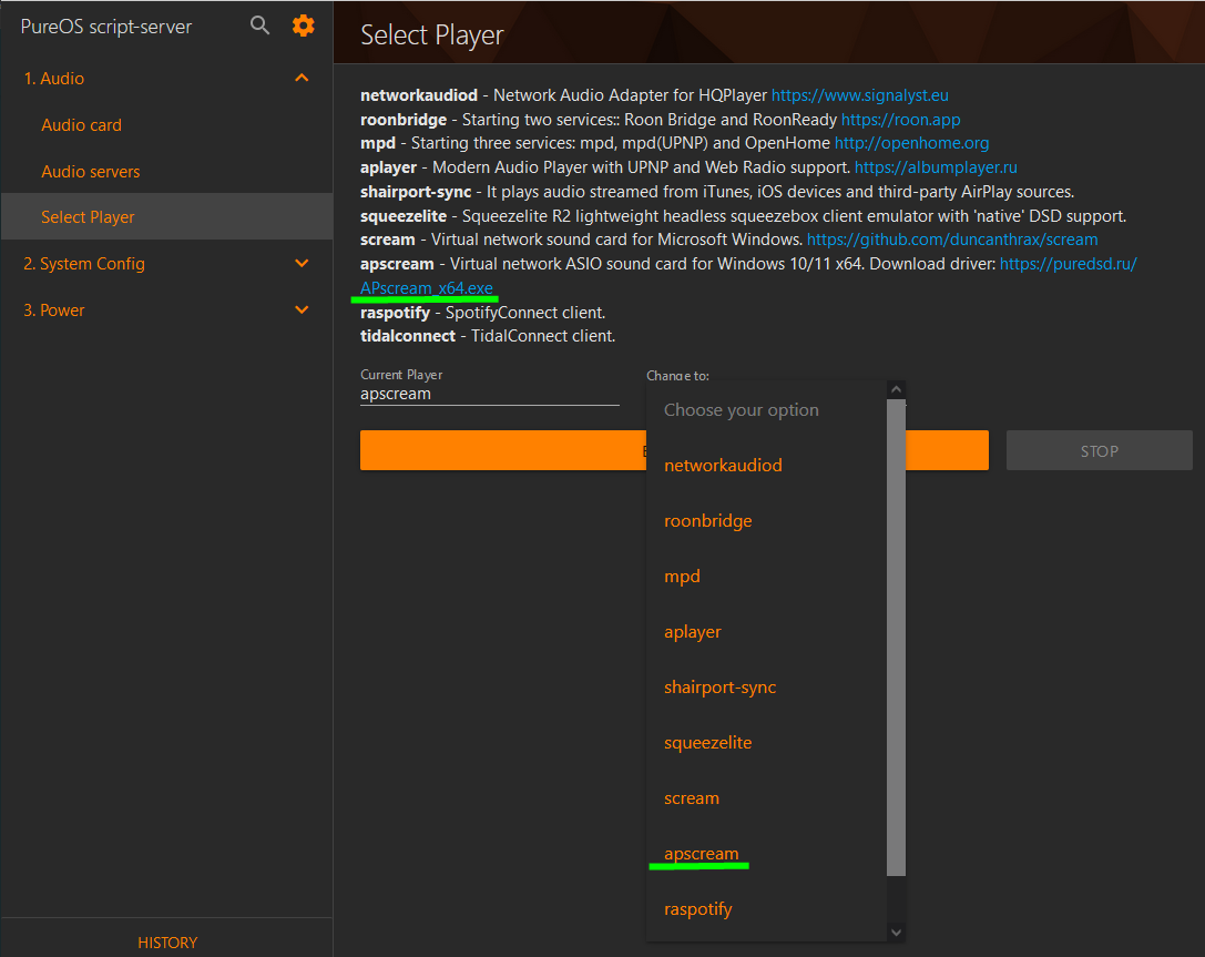

Доброго! А ссылка где?
Добавил пока apscream в тестовом режиме только через меню скрипт сервера.
На двух из трёх компьютеров с Win10 x64 работает стабильно без дополнительных настроек. Достаточно поставить драйвер по указанной ссылке.
На картинке зелёным отмечено.
Сегодня будет следующая версия инсталлятора.
