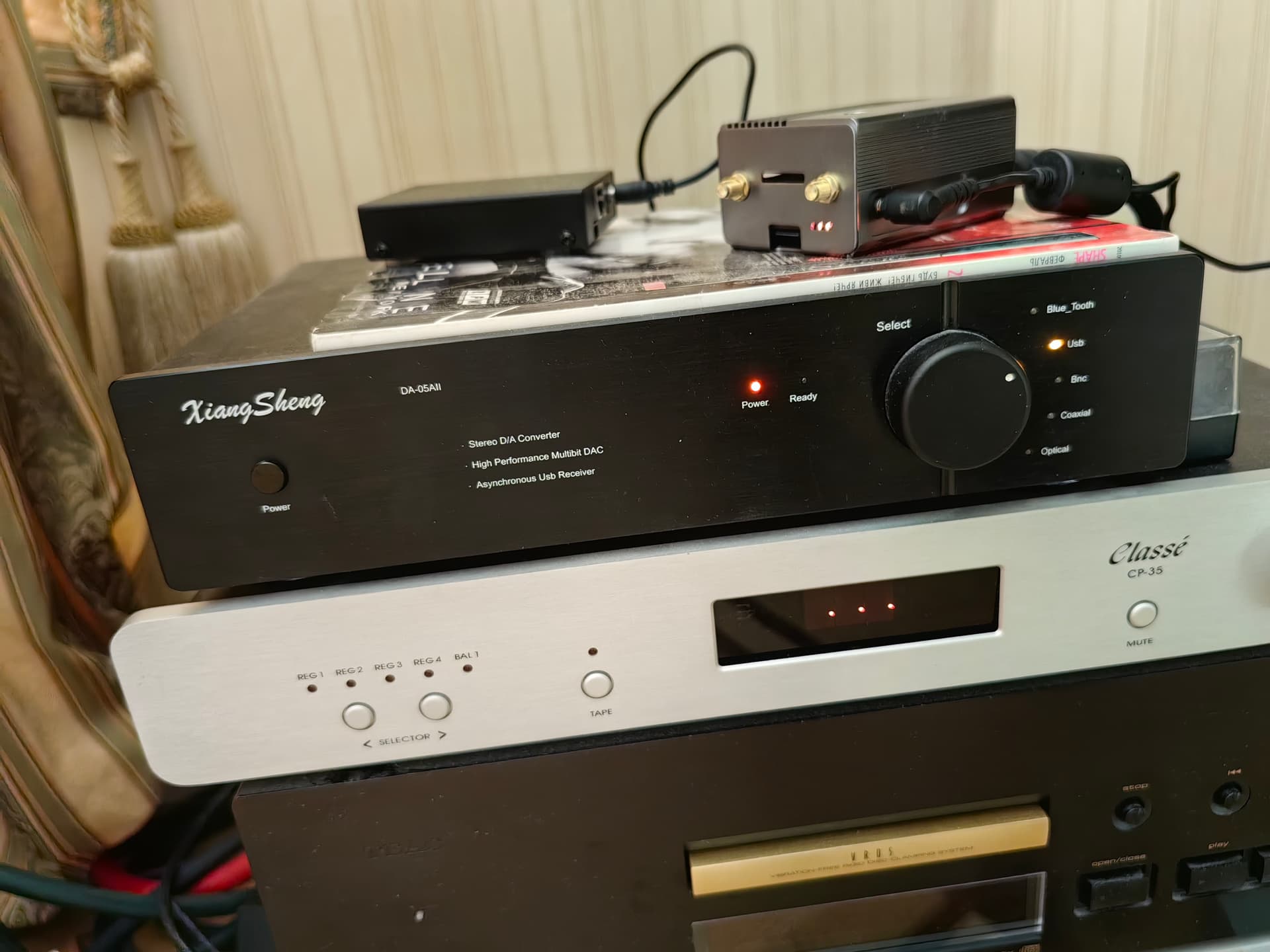

Сейчас почему то тинкер не определил китайский ксингшенг по усб, безродного китайца определил как чарльстон, красную шапочку определил, а ксингшенг нет.. Хотя там xmos должен быть. Вот он. А с биглем все работает норм.

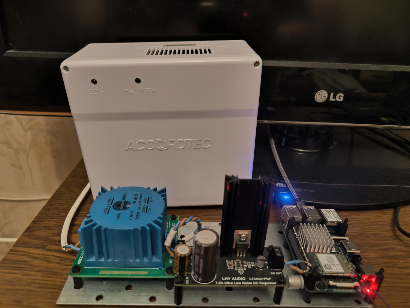

По наводке Вячеслава доехал будущий корпус для тинкера. Впечатления самые положительные, осталось сыграть в объемный тетрис и упаковать это вовнутрь, по возможности чтоб ничего не перегревались.

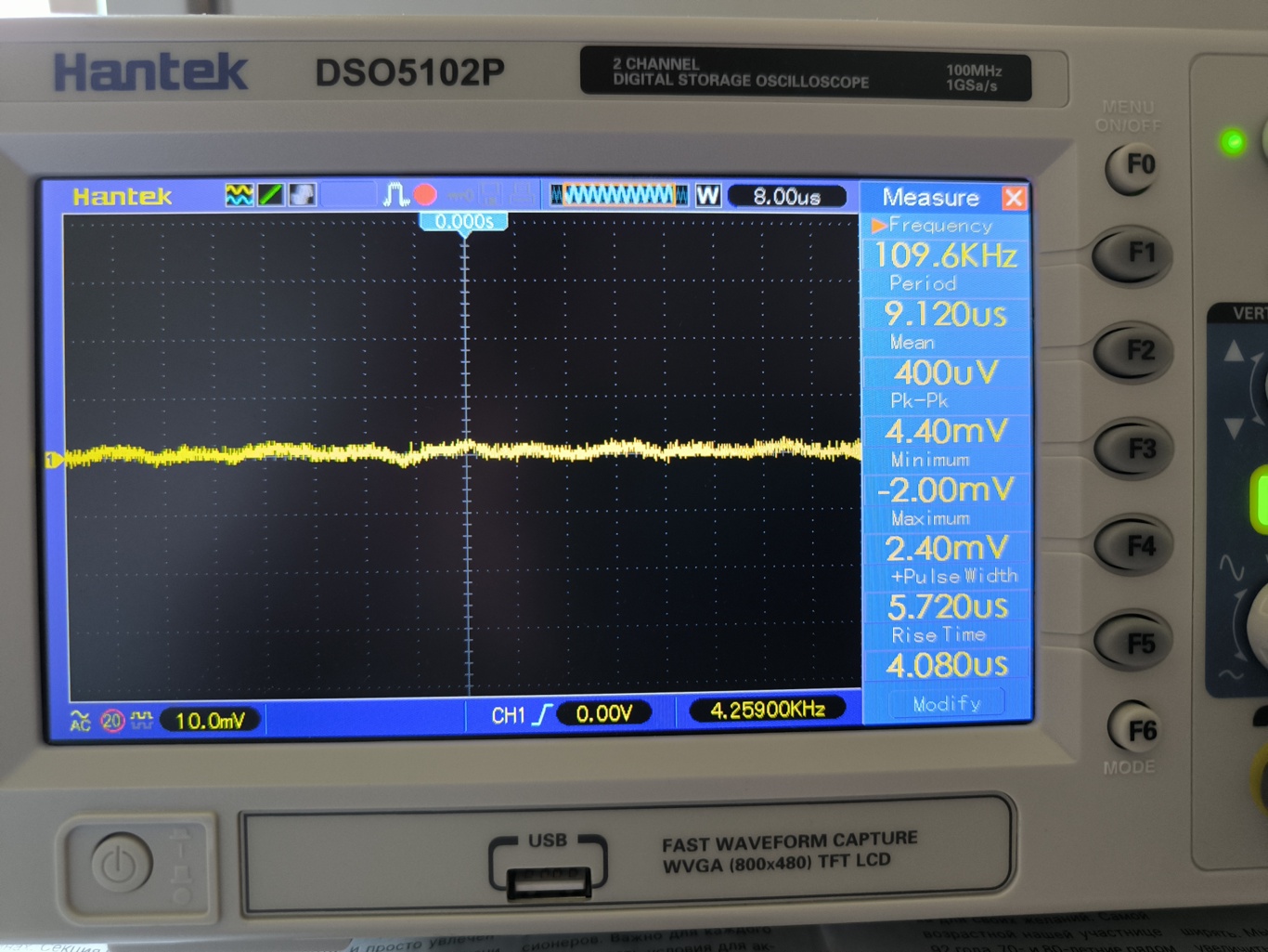

осциллограф показывает наличие помех от pmic без этой емкости?

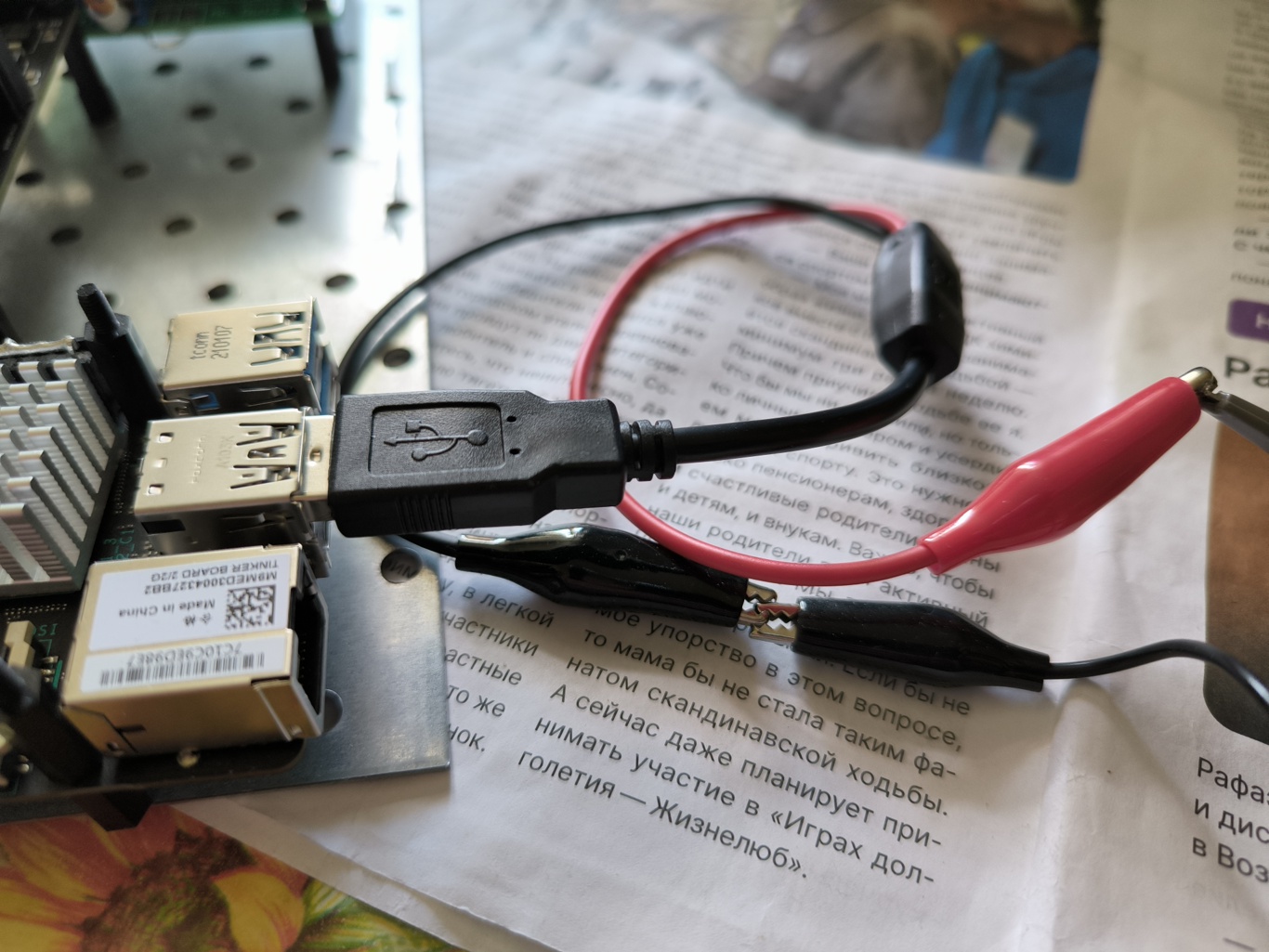

Он покажет и с ней. Но их будет гораздо меньше. Меня в первую очередь интересует шина питания на юсб разъёмах, и в АТВ2 и в Нео3 оскон на питательных пинах gpio делает картинку на экране ослика гораздо красивее.

Без оскона было так
С осконом (1000/16 sepf) стало так
