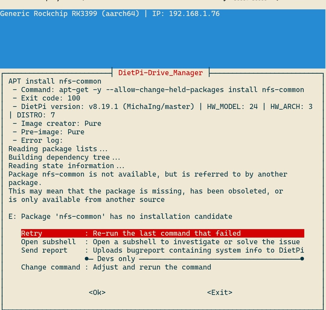

Да, вот еще - сегодня понадобилось для Backup системы на Тинкере смонтировать NFS шару - пакет NFS не устанавливается, видимо результат последнего обновления.

Поставьте вручную в fstab свои шары и закройте файл от изменений:
chattr +i /etc/fstab
Раскоментируйте строчки в /etc/apt/sources.list и /etc/apt/sources.list.d/dietpi-armbian.list
После этого установка должна сработать.

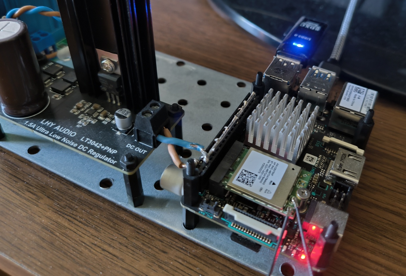

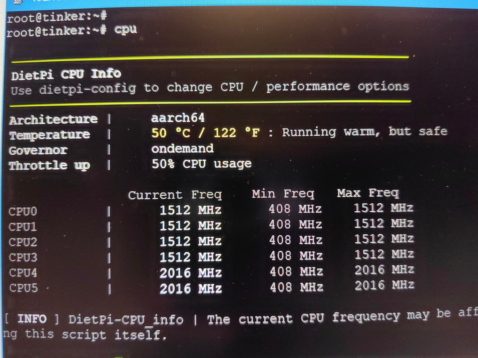

Друзья, а каковы беспроблемные температурные диапазоны работы Тинкер2?
Поставил скрипт на частоту 1600, радиатор немного меньше стандартного, в комнате 18 по Цельсию. А ЦП почти 60.
До 85 градусов без проблем.

У меня с штатным радиатором на воздухе 45-60 градусов, в закрытом корпусе до 70 доходит, можно нагнать чуть больше - до 74, если стресс тест подольше погонять.
Где-то проскакивала информация, что троттлинг процессора на Тинкере настраиваемый, а по умолчанию с 70 градусов, но это не точно.
В закрытом корпусе у меня на Тинкере в среднем 60 - 65 градусов.

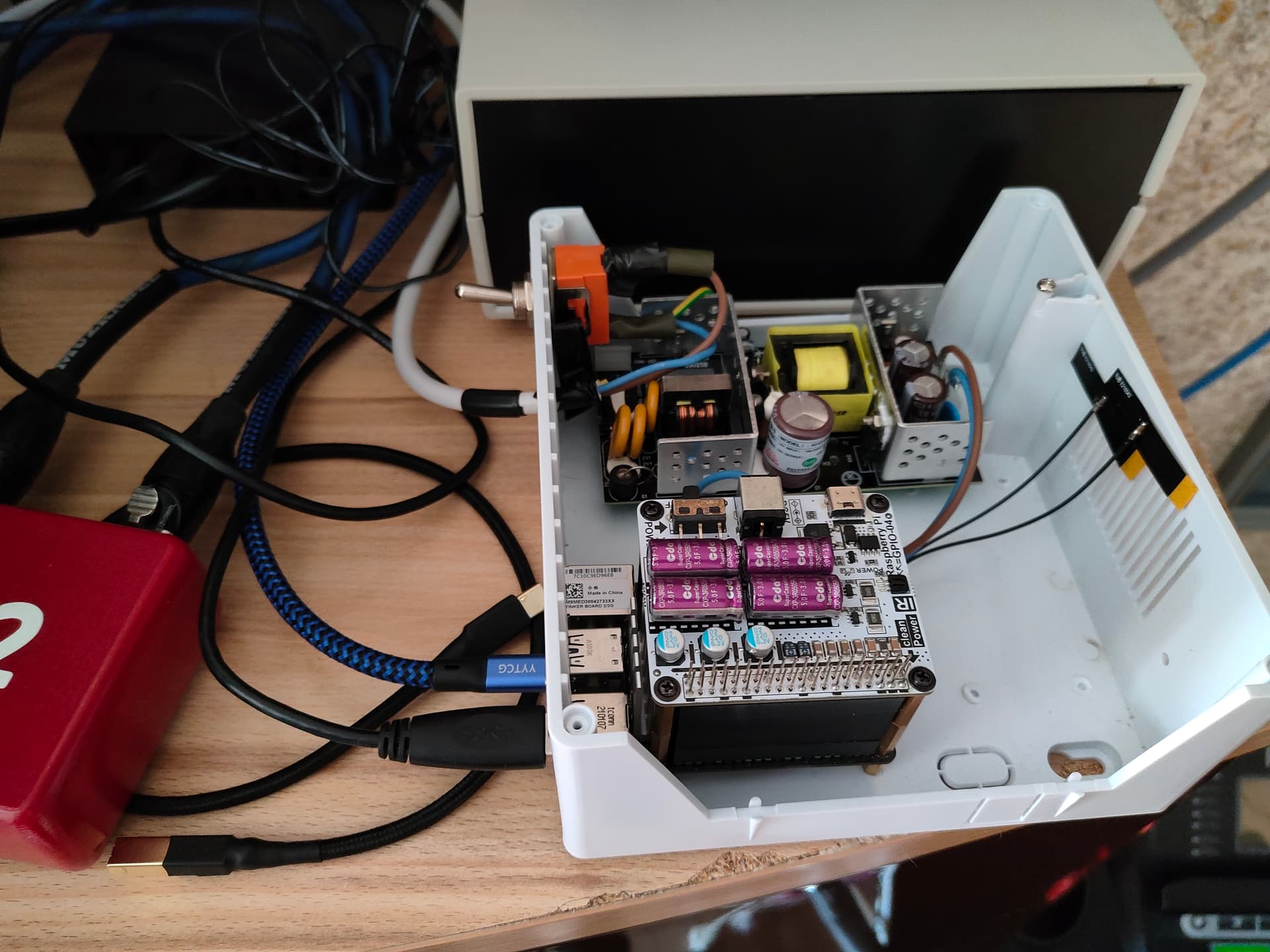

Нет, у меня в корпусе вместе с блоком питания и платой на суперкапах, а это все тоже греется.

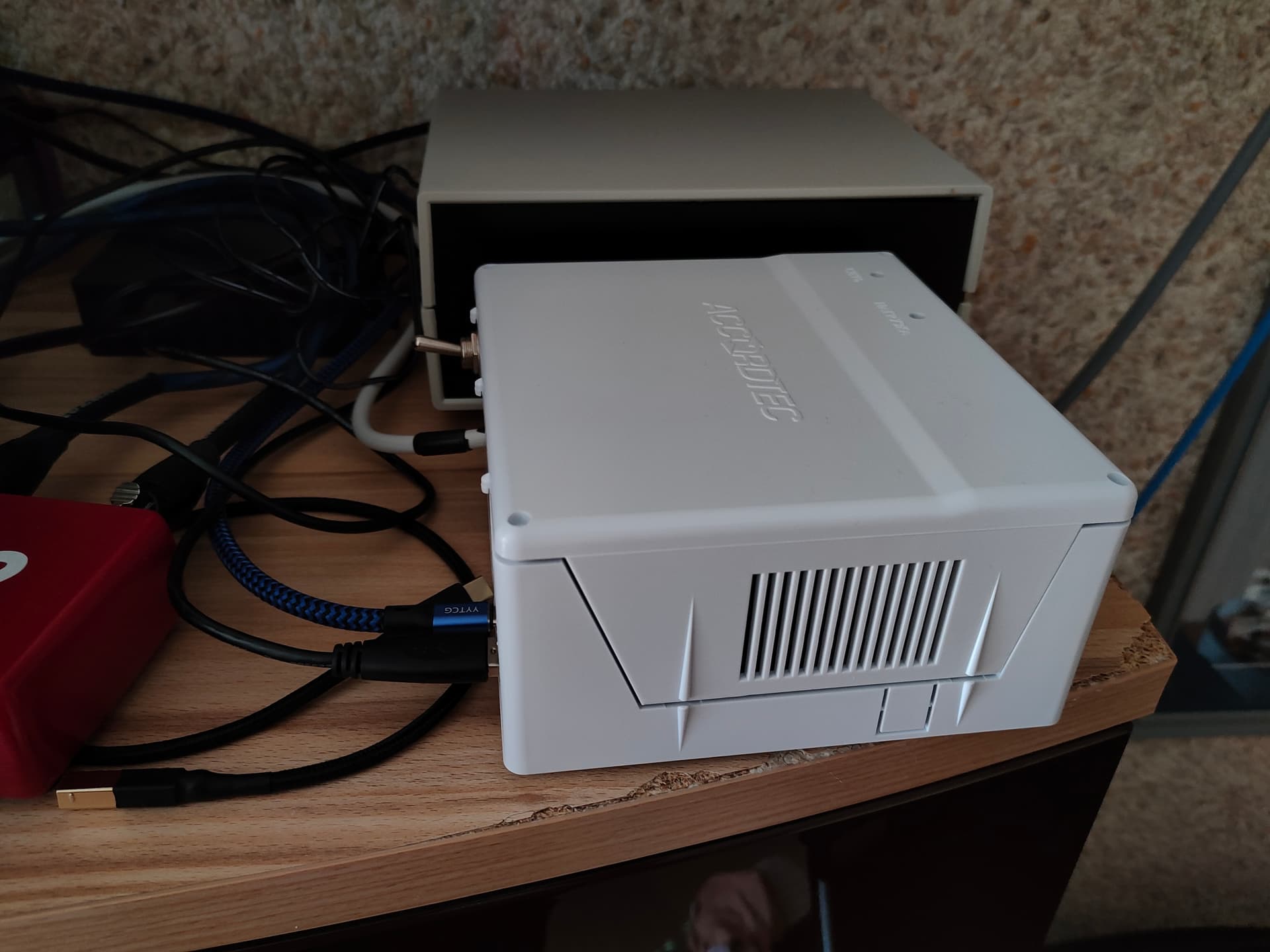

Вячеслав, ссылкой на корпус не поделитесь? Очень уж он замечательный. И ушки на стену вешать есть и шанс поместить внутрь тихоходный вентилятор и накопитель на коротком юсб хвосте повесить.
а кто то пробовал термопасту на фирменном корпусе тинкера дополнительно к той прокладочке которая в комплекте?
У меня работает сутками и выше 37 не поднимается.
https://ozon.ru/t/K7a7jD6
Корпус очень прочный, из толстой пластмассы. К тому же с 3х сторон вентиляционные щели.
Внутрянку выкинул. За 1000 руб. просто огонь!
Я долго для Тинкера корпус высматривал, чтобы и по размеру был и чтобы с вентиляцией и удобный.
Я им доволен, выглядит конечно не как аудио устройство, но мне норм. :smiley:
Да, я взял по цвету белый, они ещё серые есть.

У меня до 65 градусов поднимается, но там в корпусе ещё блок питания, он тоже греется.

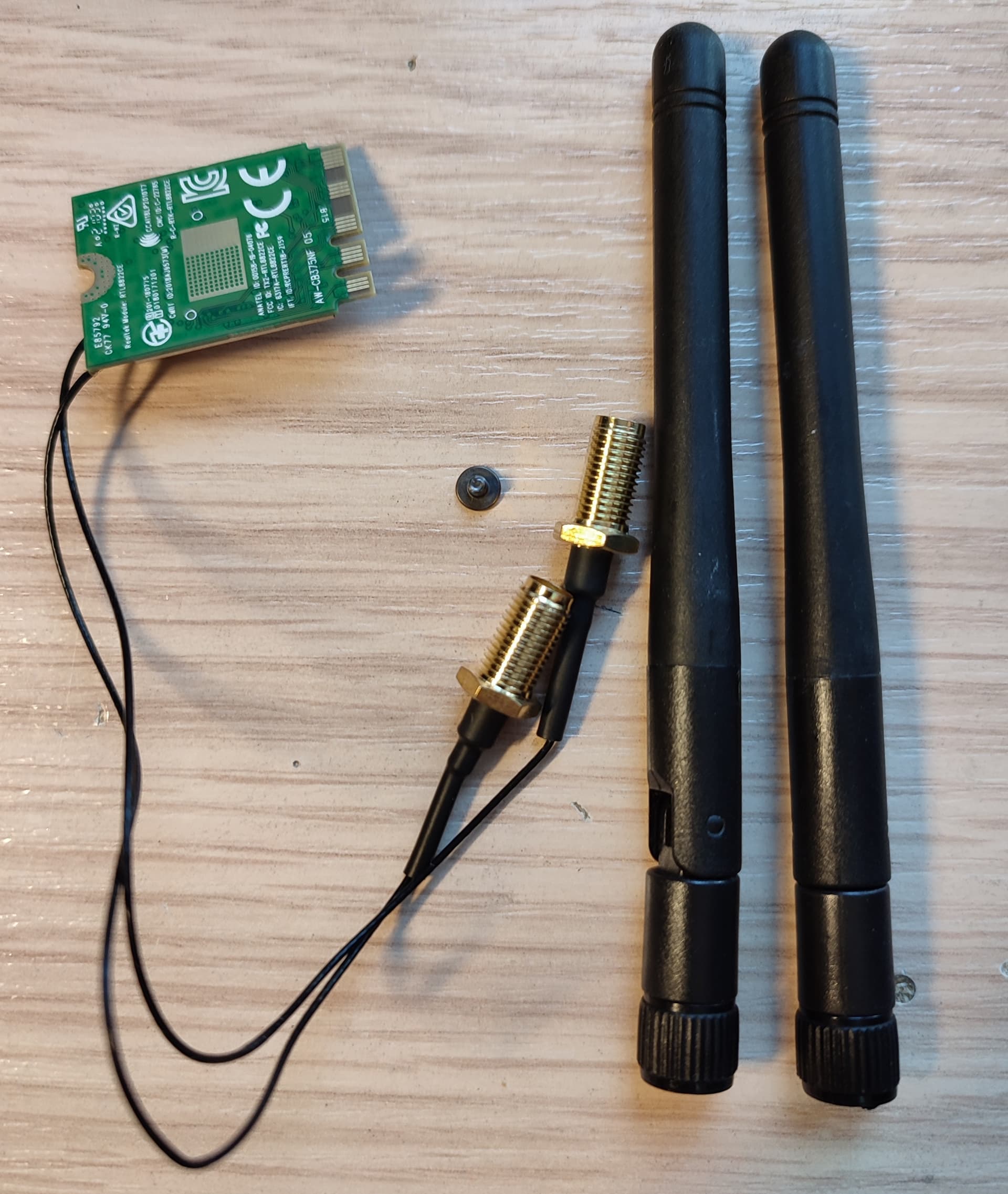

Кто-то спрашивал про подключенный модуль вифи.
Помехи просто установленного есть, и они заметны. Удалил.
