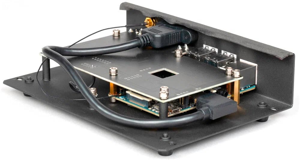

Корпус напечатанный или что то готовое?
Мой так и продолжает на макетке работать, ладно хоть дырок под стойки в пластине насверлил, закрепил по людски, а не термоклеем.
Интересно, минусовая шина как у вас на гребенке Тинкер нужна?
Вряд ли, у меня просто заготовка была, с малиновых времён. Вроде отписывались, что двух пинов на +5 и двух на землю достаточно.
Два в одном. Куплен был с нижней половинкой металлического корпуса youyeetoo точка com. Верхнюю допечатывал на 3Д принтере из пластика. Можно было антенны оставить внутренние, но пока так.
Это в машину вариант, эндпоинт. Для домашнего, с сервером LMS охлаждение будет получше.

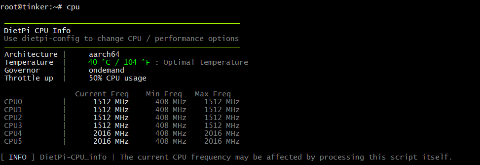

P.S. Кто успел обновиться - запустите ещё раз обновление. Греться будет существенно меньше.

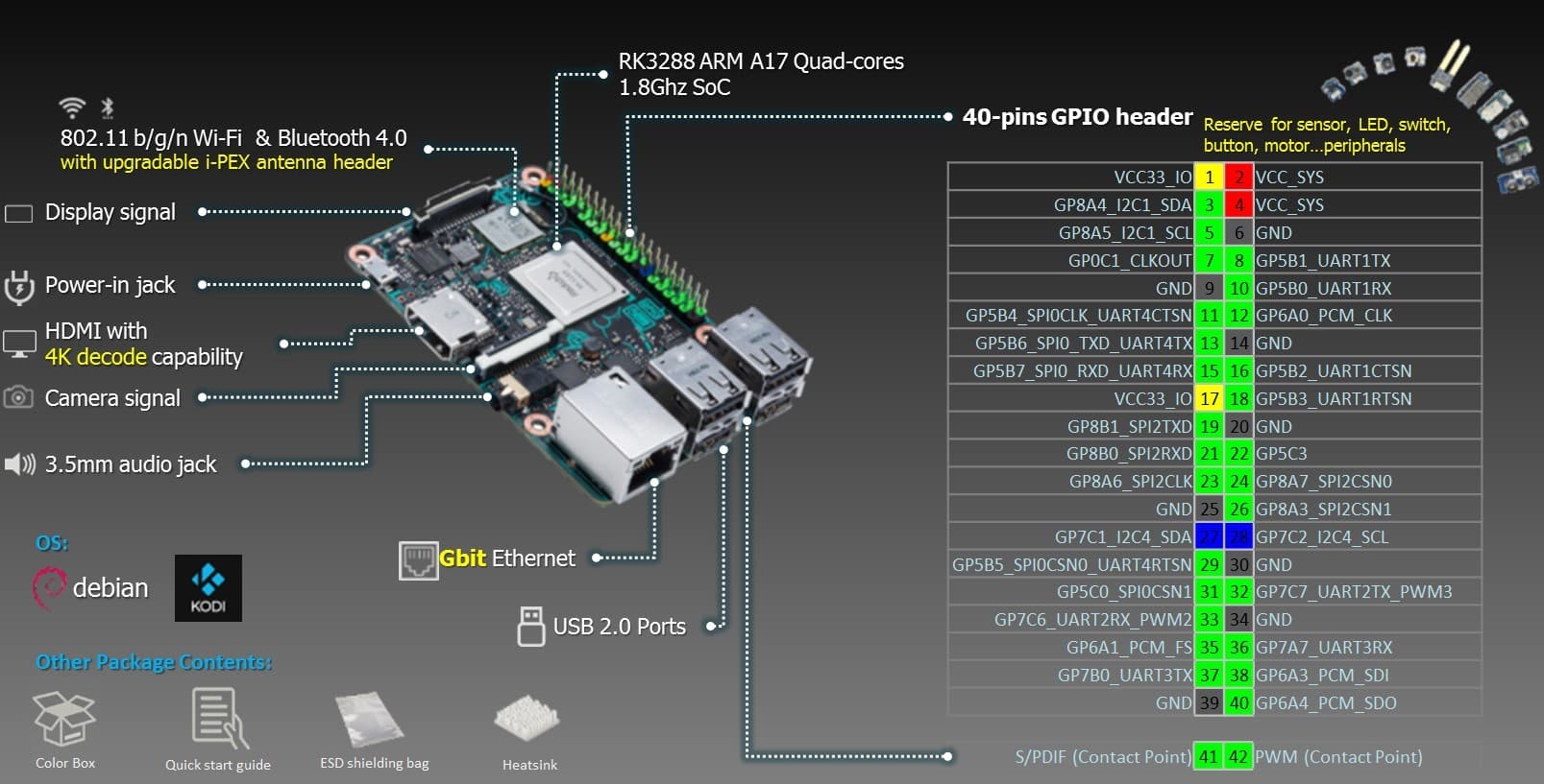

Подходит ли прошивка pure os от tinker board 2 к старой tinker board на RK3288?
нет
кстати, на вторичке много ASUS Tinker Board на RK3288
если можно сделать Pure под него - хороший вариант USB Endpoint
Эта платформа была выбрана Volumio дл их поделки Volumio Primo
