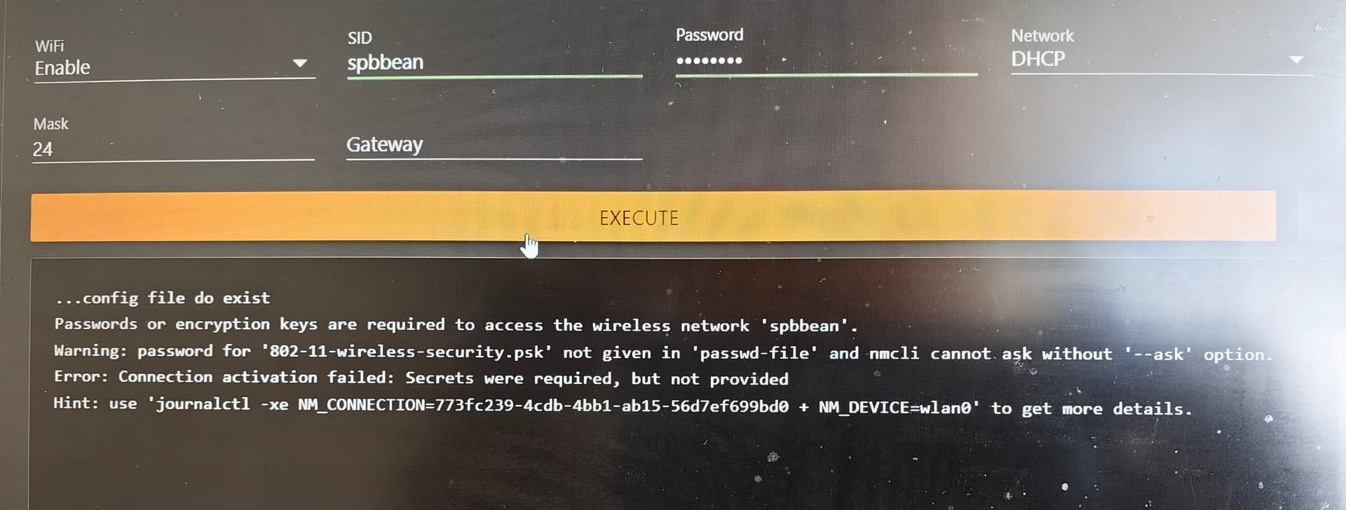

А почему сломался интерфейс ваш при попытке обновы самой диеты?
На приведенным вами скрине видно что не смог обновиться пакет модуля для веб сервера. Для анализа проблемы там же указаны действия.
Если очень хочется обновиться, то выполняем следующие команды
apt update
apt upgrade
apt-get -y purge php8.2-fpm
apt-get -y install php8.2-fpm
dietpi-services disable squeezelite
dietpi-services disable shairport-sync
Вообще то я не рекомендую обновлять систему таким образом. Нет объективных причин для обновления. После апгрейда не тестировал исправность всего функционала.
К тому же update через интерфейс Pure откатит все обратно.

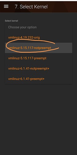

Я уже наэкспериментировался и для себя лучшее ядро определил (4.19), о результатах писал неоднократно в этой ветке. Больше не интересно.
Думаю итоговый результат сильно зависит от всей системы целиком, для корректировки в нужную сторону.
Ну и вообще по вкусу, кому-то хочется сделать “повоздушнее”, кому-то " потемнее", кому-то нейтрально и точнее.
В моей системе, я бы расставил места так:
1 место - 4.19
2 место - 6.1
3 место - 5.15
