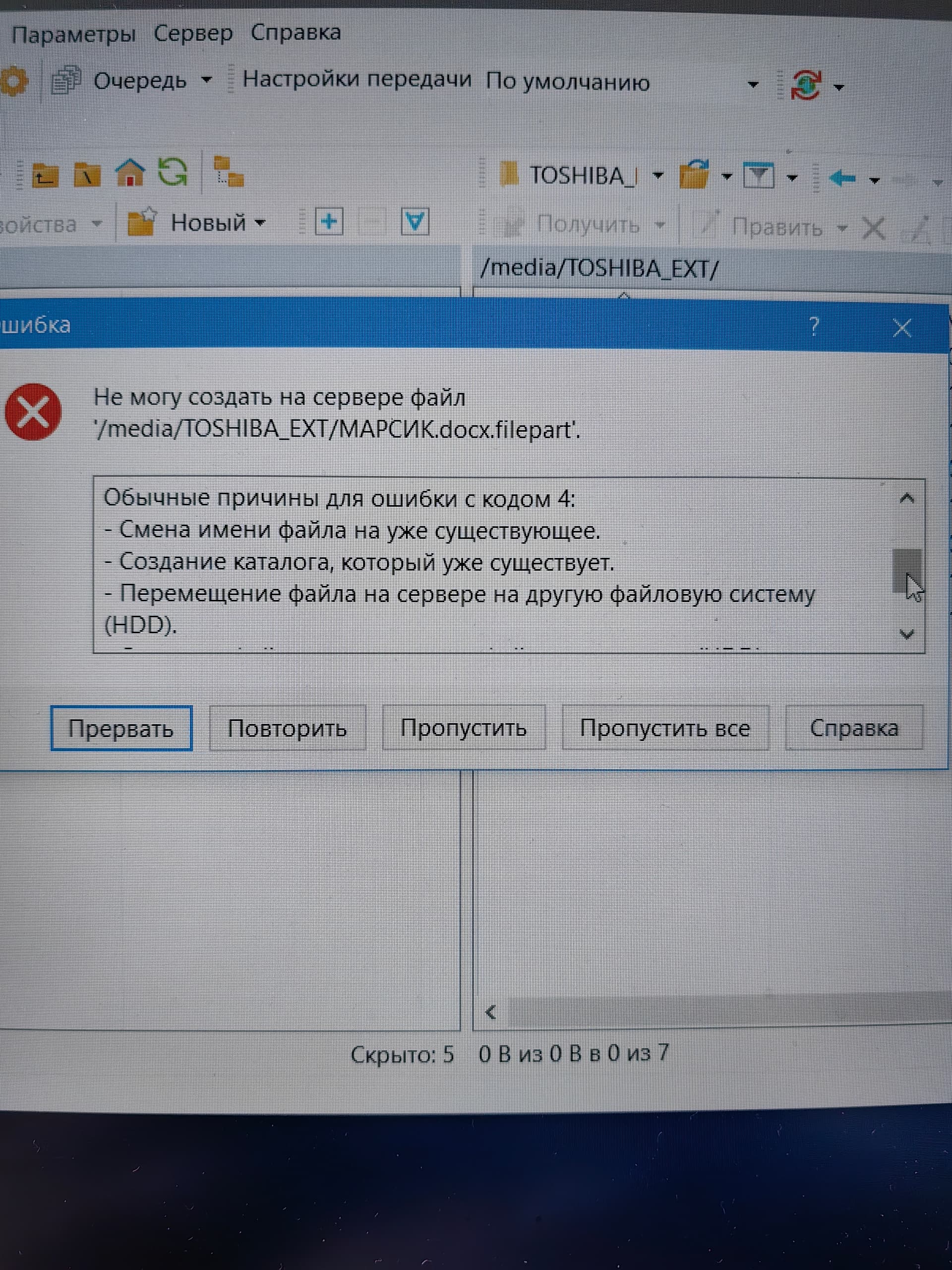

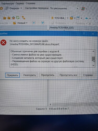

Ну к пуре доступ есть и даже копируются файлы туда, а вот на диск подключеный при попытке копирования ошибка 4 вылетает.. Куда смотреть?

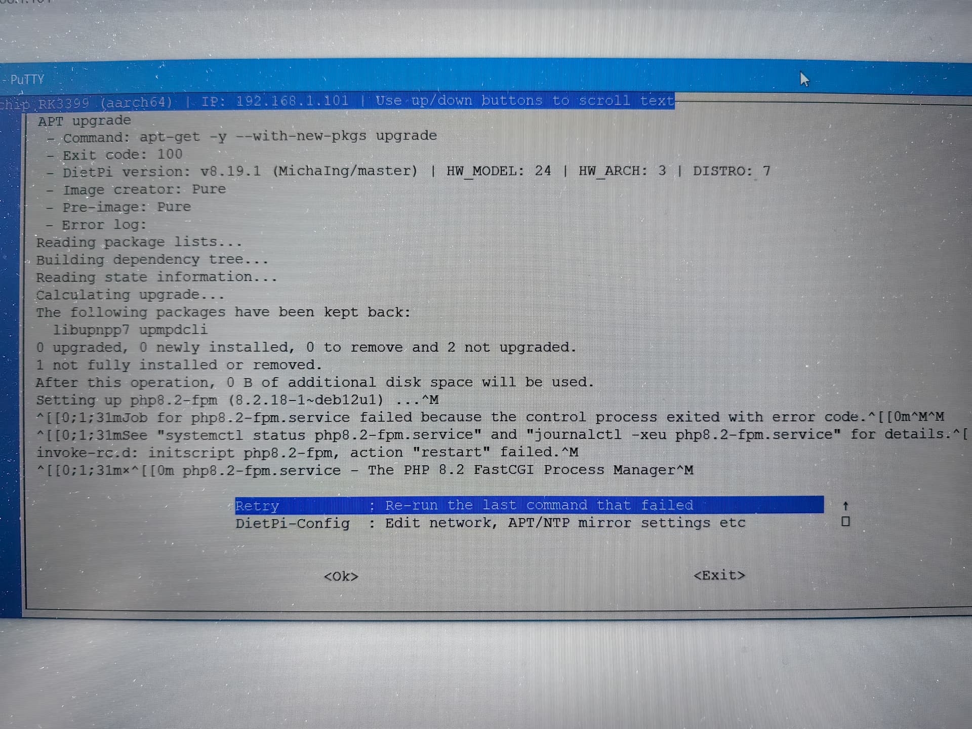

Так, ну я через putty залогинился и попал в знакомое пространство DietPi. Запустил обноевление DietPi. Оно на настройки, в т.ч. ядра звук и тп не влияет? или все это приходит в негодность после обновы с учетом того что я больше не лазаю в сами настройки.. Правду обнова прервалась в конце.. И похоже все сломалось.. Начальный графическийт интерфейс пропал
Дело в том, что диск монтируется ридонли. Сделано это умышленно. Менять это не буду.
Интересно, тогда зачем к нему доступ, не понятно… И вопрос ради расширения кругозора, почему после попытки обновления диеты отвалился интерфейс графический и обнова не прошла сама?

Желание писать на диск появилась только у вас. Это не значит что, доступ бесполезен для всех остальных.
Запись на подключаемые диски заблокирована умышленно. Так как были попытки обвинить меня и прошивку, что она портит данные на подмонтированных дисках.

А почему сломался интерфейс ваш при попытке обновы самой диеты?
На приведенным вами скрине видно что не смог обновиться пакет модуля для веб сервера. Для анализа проблемы там же указаны действия.
Если очень хочется обновиться, то выполняем следующие команды

Вообще то я не рекомендую обновлять систему таким образом. Нет объективных причин для обновления. После апгрейда не тестировал исправность всего функционала.
К тому же update через интерфейс Pure откатит все обратно.
