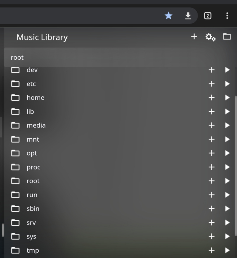

Решил сменить карту на более лучшую. Записал образ обновился. Смонтировал жёсткие диски с наса, у меня их там два. Но почему-то при включении Тинкера одного диска не видно. Смонтируешь, появляется, но после другого включения пропадает другой. И так поочерёдно. Ранее было хорошо, оба диска были видны.
это же dietpi
Mount network drive
If you want to mount a NFS drive or a Samba share, you can do this by:
  1. Run dietpi-drive_manager to bring up the main menu.
  2. Select Add network drive.
  3. Select the type of network drive that you have.
  4. Follow the prompts.
Странно, что такого не было ранее.
У меня такое всегда, на двух Asus Tinker 2 и Asus Tinker 2S.
На обоих установлены emmc.
И после перезагрузки пропадает SMB шара диск, который был добавлен раньше.
Остаётся только, который был добавлен последним.
И об этом здесь писали ранее.
Поэтому очень странно, что раньше они не пропадали.
Может версия как то криво записалась.
Они у всех попадают после перезагрузки.
Но решение я нашёл, прописал в файл fstab вручную шары.
Не понимаю, я этого dietpi. Никогда туда не заходил.
До смены карты. Оба диска были всегда видны. И ещё вроде как не было видно всех папок, была media а после диски.
Я думаю это было всегда. Я у себя это тоже наблюдал. И давно, и сразу тоже прописал ручками в fstab и забыл про это.
На первой вкладке панели настроек как Root Folder надо указать media. Изменение подействует после перезапуска плеера.
Спасибо тёзка, помогло
