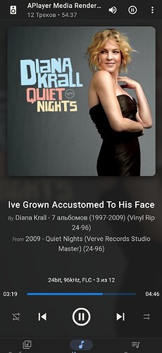

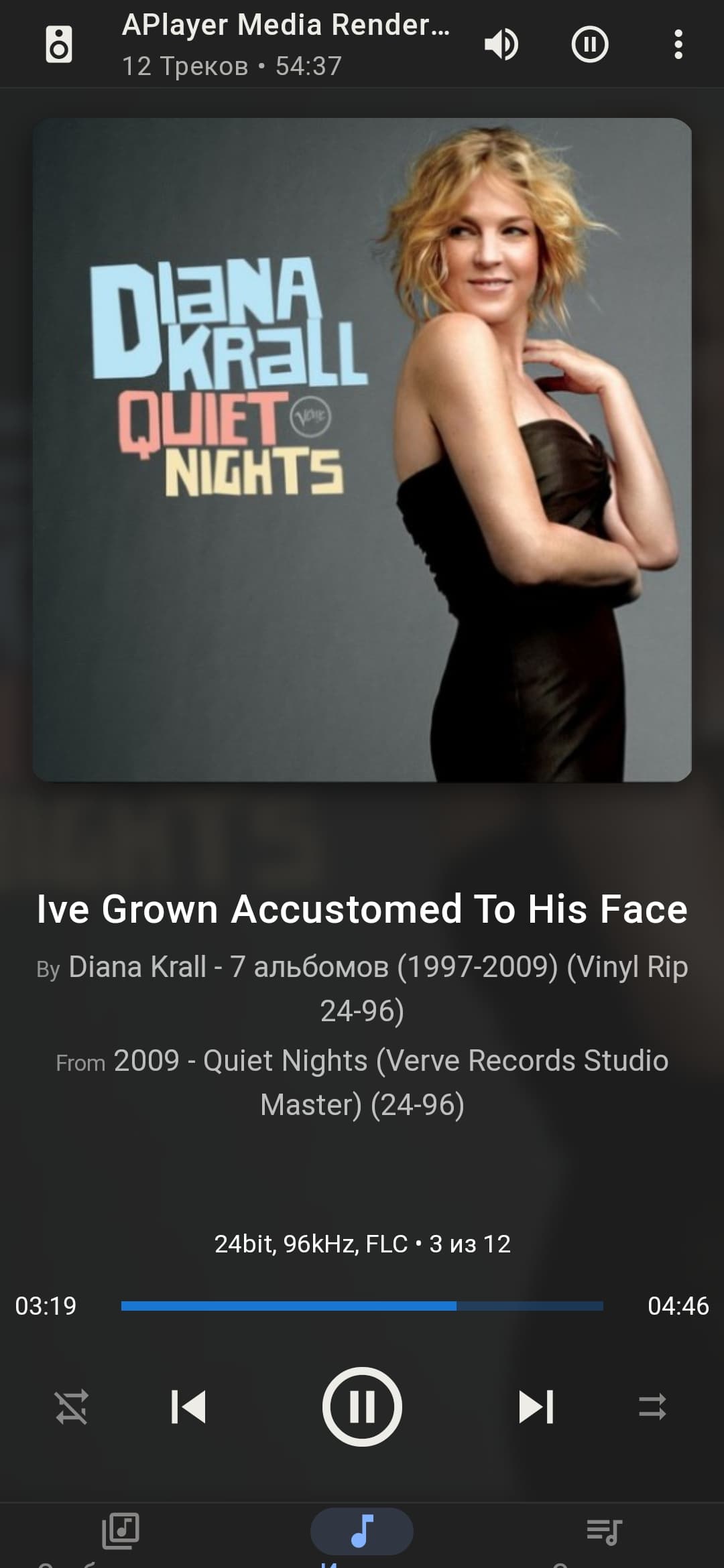

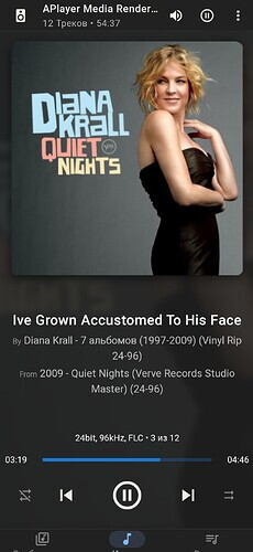

я имел ввиду как сделать что бы удобная управлялка со смарта была, ну к примеру как у вас на картинке…
Установить в LMS плагин material skin, это делается штатно, без бубна, ввести в адресной строке браузера «айпи сервера»:9000/material. Будет как на той картинке. Для удобства можно сохранить на домашний экран ярлык со ссылкой. И вызывать «управлялку» одним кликом по ярлыку.

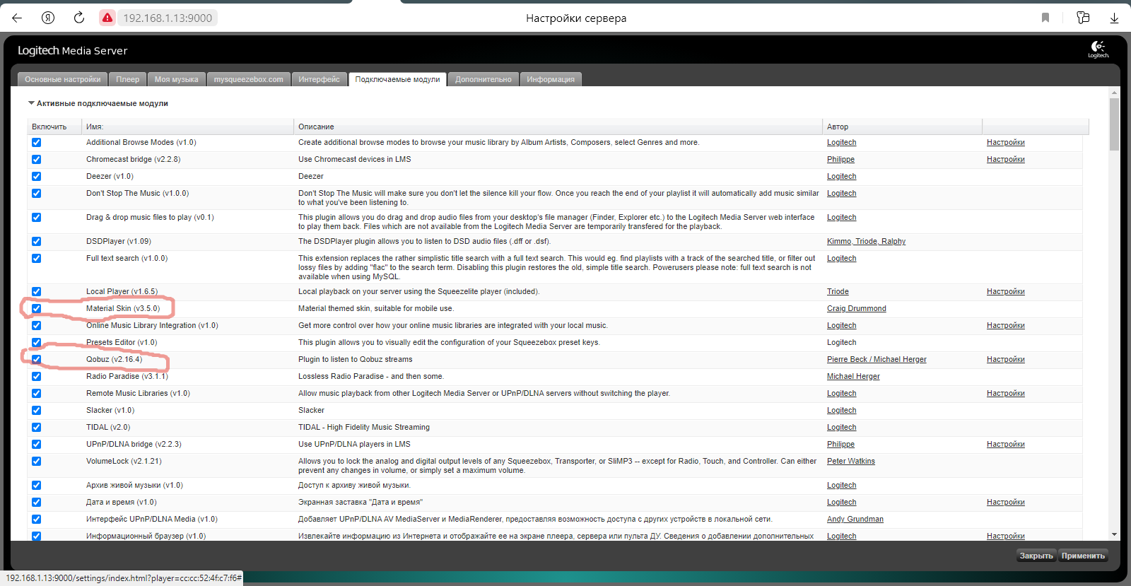

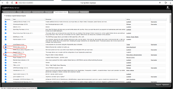

Андрей, приложите пожалуйста скрин окна настроек, где делается выбор необходимых опций (ставятся галочки в квадратиках) для получения приведённой Вами визуализации.
У меня так:
Тут бы подробнее, я не понимаю до конца, что в лмс, какой плеер выбирать и тп

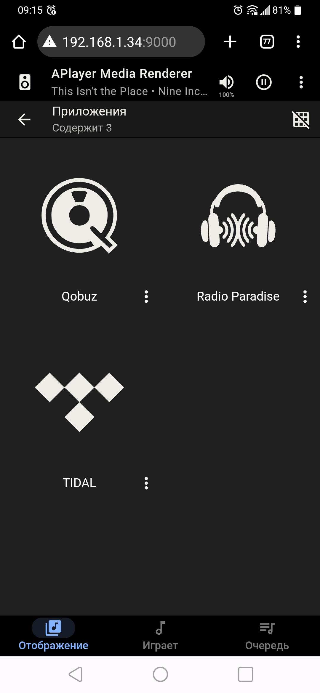

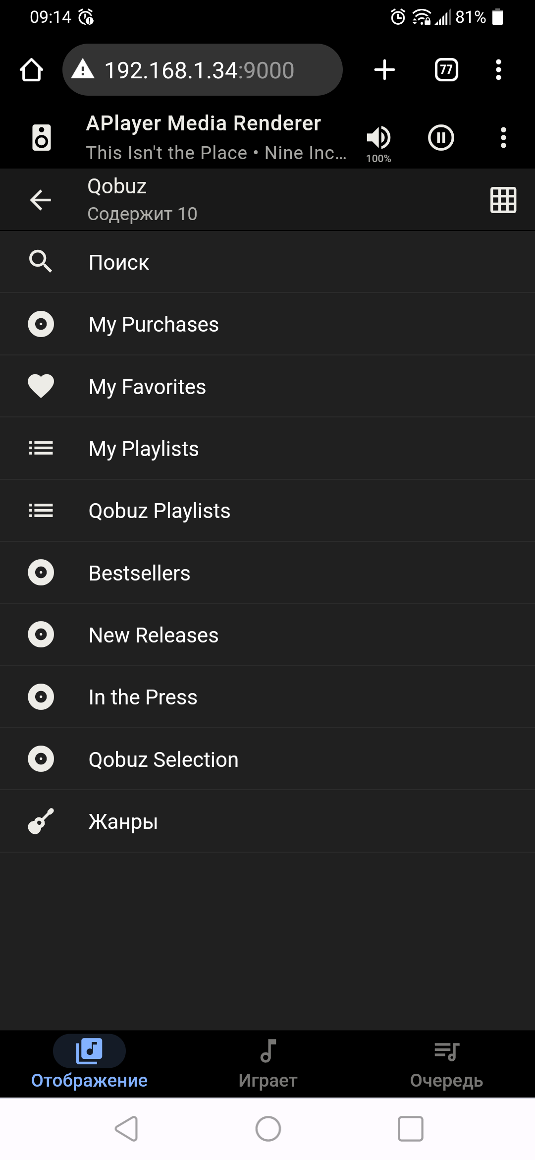

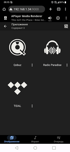

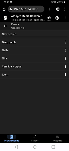

Я вроде вхожу на страничку с помощью материал скин, в моей библиотеке видны трэки из кобуза, но я не пойму, там поиск в кобузе нельзя делать что ли? Только лазать по уже готовым выборкам альбомов, песен и трэклистов?
Поиск работает:

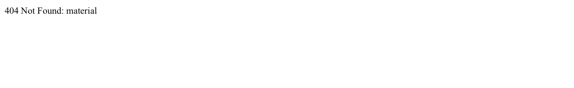

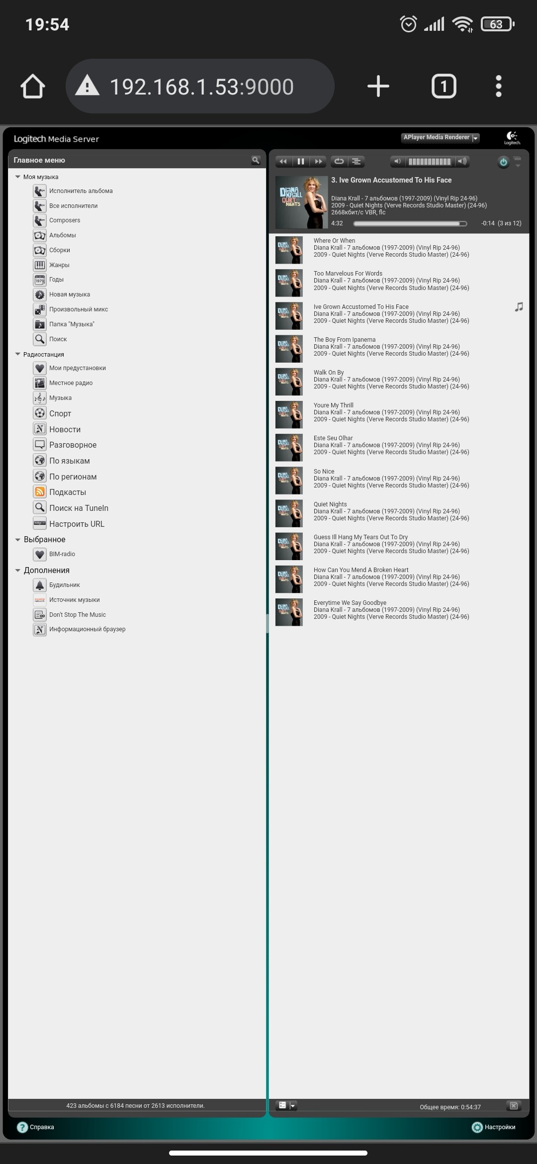

не понимаю как у вас после 9000 без/materiал такой вид, у меня просто обычный вид lms открывается… Еще панисано что проигрыватель отсутствует… и вот еще вопрос, я пока к тинкеру цап не подключаю, пока слушаю фонон на BBB…
Вам Андрей @andlo уже написал выше алгоритм действий.
Главное в настройки - Подключаемые модули активировать нужные плагины, в частности Material Skin.

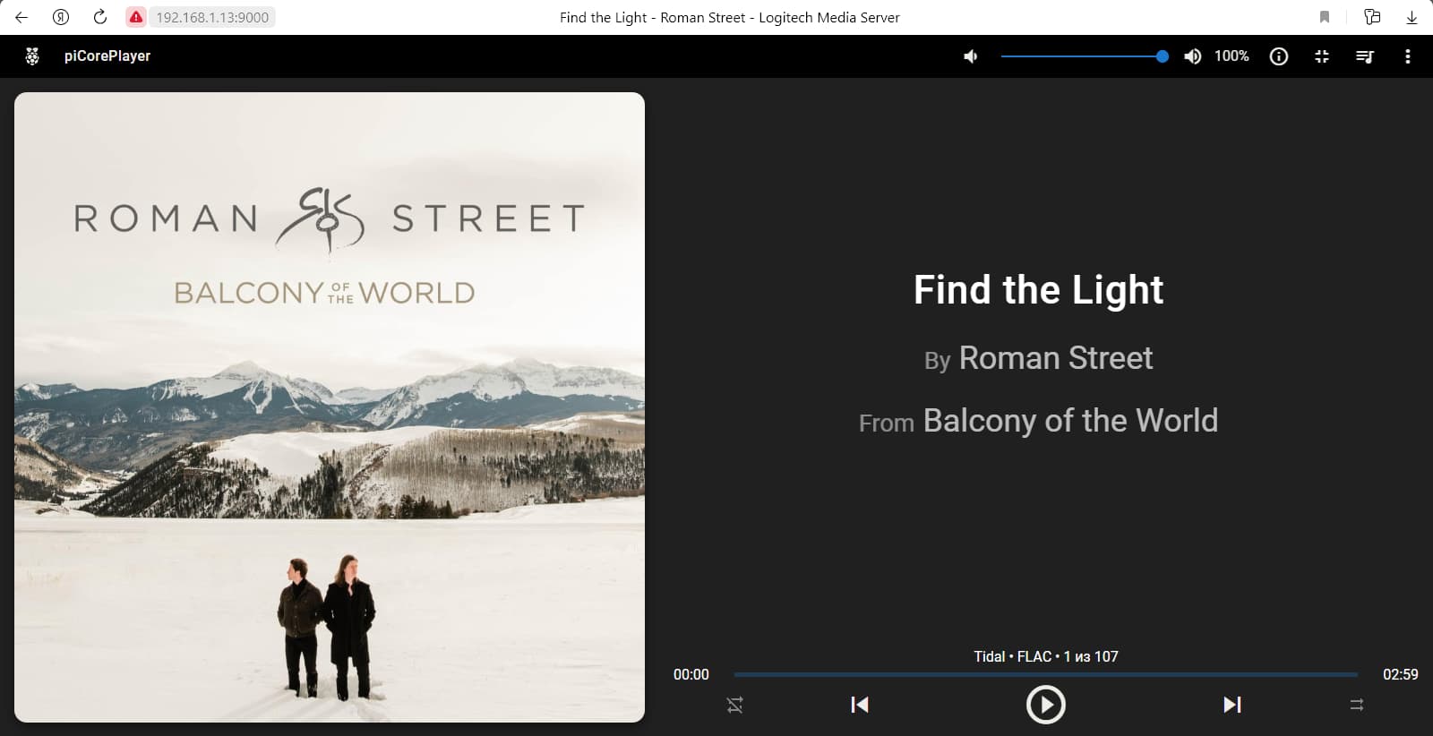

После активации и перезагрузки сервера ввести http://192.168.1.13:9000/material
Вместо моего IP ввести Ваш. Загрузится страничка Скина.

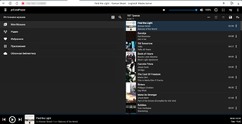

На ПК выглядит так:
Так если развернуть окно плеера (то что внизу первого скрина)
