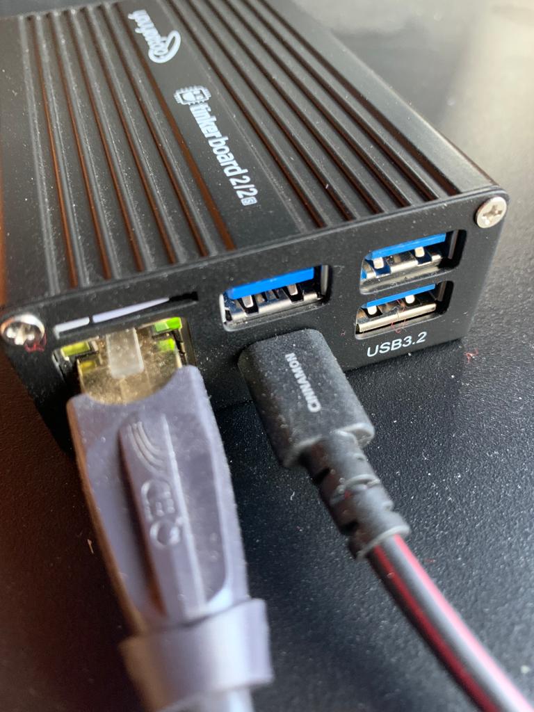

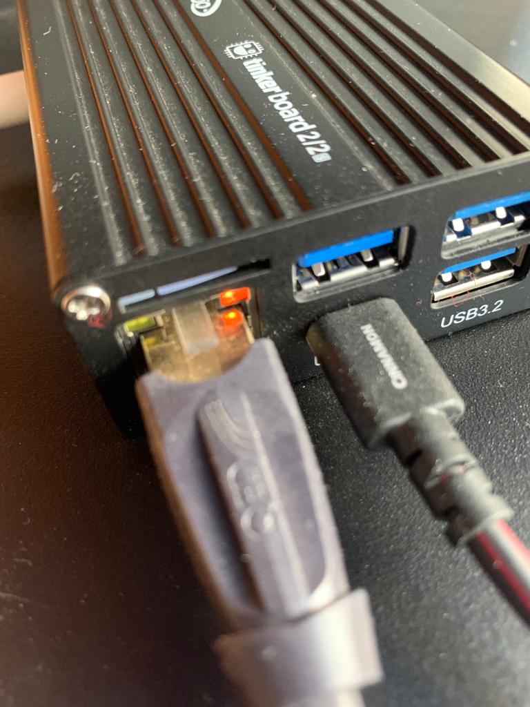

Может вопрос к Павлу или кто ответит. На разъеме интернет разное моргание диодов по цвету с разными ядрами. 4.19 оранжевый и зеленый на остальных оба зеленые.
Ого, а у меня вообще только один мигает, ближе к центру платы, жёлтый.
А зелёный вообще не светится.
Показывает красный, значит Чатланин.
Зелёный - Пацак.

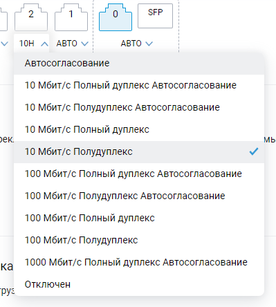

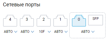

Поставил сначала full-duplex 10 Мбит, сейчас сменил на half-duplex. На порту Asus T2
Хуже не стало, в теории должно быть лучше.
Меньше частота, меньше шума, меньше потребления энергии, меньше наводок.
Полудуплекс лучше звучит.
