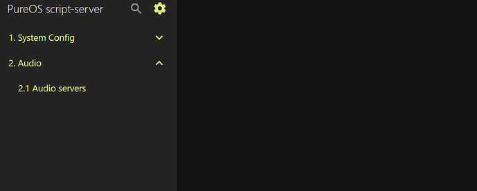

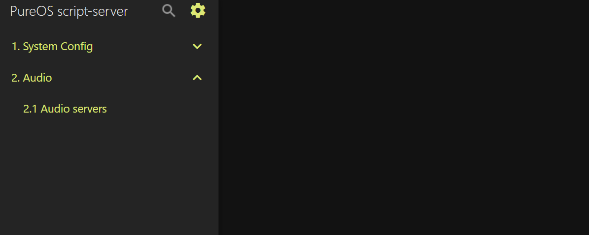

Вижу, что старая цветовая схема.
Вам нужно скачать файл из шапки, и потом обновиться до последнего релиза.
Давно скачал но нет обновления !
Значит не записали на SD.
У файла из шапки другой цвет админки.
Как же не записал , беленай перезаписывал , хорошо еще перезапишу !
Перезаписал на другую
Но что то нет обновы опять ! А так все теперь нормально !
А нет извиняюсь видать браузер не обновился все нормально , встала прошивка , флешка на 8 гигов это не мало ?

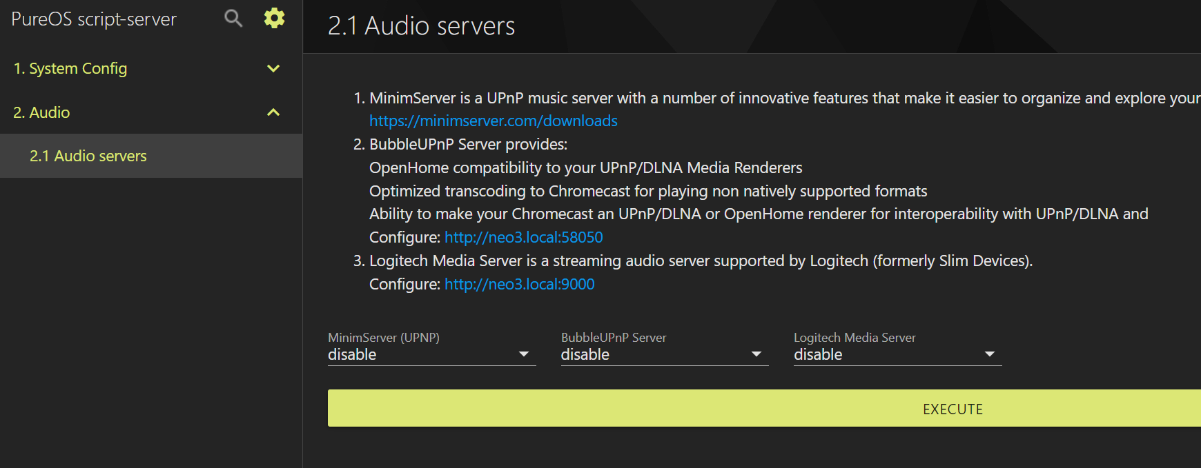

Озвучу хотелку… Можно ли при когда нибудь следующей обнове на нео3 заодно обновить и Аплеер в этой сборке?
@ppy Павел, заметил следующее. Вчера слушал MPD на Neo3, файлы с Minimserver на малинке, управляю с телефона баблом. Так вот, сегодня включил систему и она без моего ведома, ещё до запуска бабла, начинает играть трек, который я вчера слушал последним. Запустил бабл и трек остановился. Такое наблюдал не раз только с MPD, с АПрендерером , например, такого нет. Это баг, фича или что-то третье?

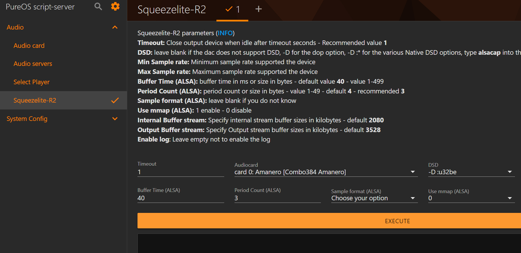

Есть проблема:
Раньше у меня был простенький ЦАП с питанием по USB и он был всегда включен вместе с NanoPI.
Теперь в систему стал цап посерьезней на двух сабрах+amanero 384. Этот цап достаточно горячий и предполагает его включение только на время прослушивания (имеет физическую кнопку).
Так вот если выключить цап - то он отпадает и при повторном включении сам уже не определяется, приходится перезагружать NanoPI.
Это нормальное поведение или есть шанс как-то вылечить?
Заранее спасибо!
Такое поведение не является неисправностью. Всё руки не доходят сделать автоматическую перезапуск плеера при включении цапа в usb.
Достаточно не перезагружать Neo а ещё раз нажать на иконку вывода(mpd, ap или что вы там используете)
P.S. Сделал перезапуск плееров при подключении USB цапа. Обновляйтесь.
