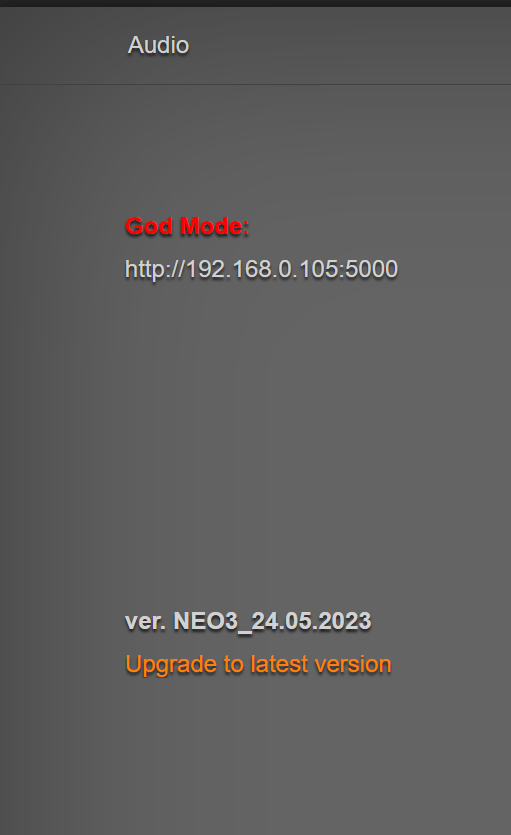

Опять второй раз записываю на флешку и опять не то показывает
Форматнуть её перед записью что ли !
Перезаписал предварительно отформатировал и опять брак ?

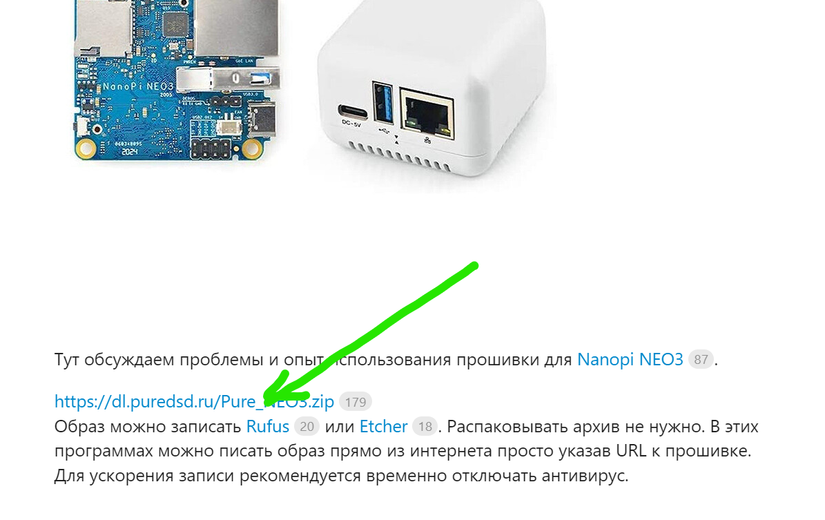

  1. Записывать правильный архив из шапки.
  2. Почистить кеш браузера.

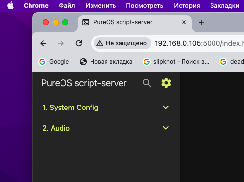

С мака скан

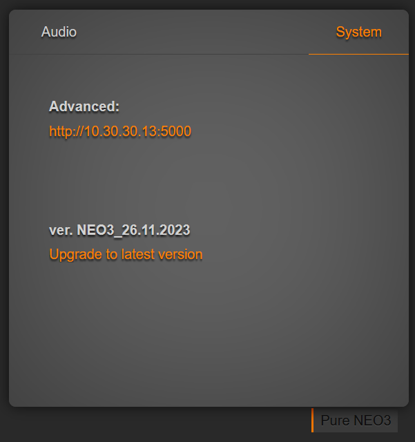

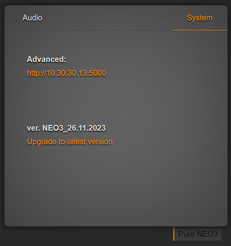

Ну сколько можно наступать на одни и те же грабли? Вы пишите старую версию.
Удалите этот файл прошивки и скачайте правильный.

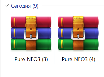

Я правильно скачиваю ?
Очередной образ 4 скачаный архив !
Скачиваете правильно. А вот на SD пишите почему то упорно старую версию.
MD5 хеш скаченного и записываемого файла - 54F1B0360DCB34FD3B0CC319173C220A
Размер 1,36 ГБ
Как я могу писать старую на флешь , что скачал то и записываю , я не понимаю где подмена образа получается ?

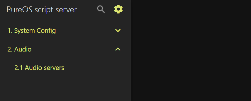

Я не знаю как вам это удается. Но цветовая схема с жёлтым цветом - ЭТО СТАРАЯ ПЕРВАЯ АЛЬФА ВЕРСИЯ. И место этой версии в мусорной корзине.
Как удается , указываю путь на 4 зип в программе и все , как там может при этом старая прошивка оказаться не знаю ?
Игорь, я прошу прощение. В шапке действительно старая прошивка.
Но она легко обновляется до последней версии
Завтра поправлю ссылку в шапке.
Я сам обновляюсь но у меня все на месте стоит , щелкаю щелкаю по обнове в итоге все равно старая прошивка после обновления !
А интернет для NEO доступен?

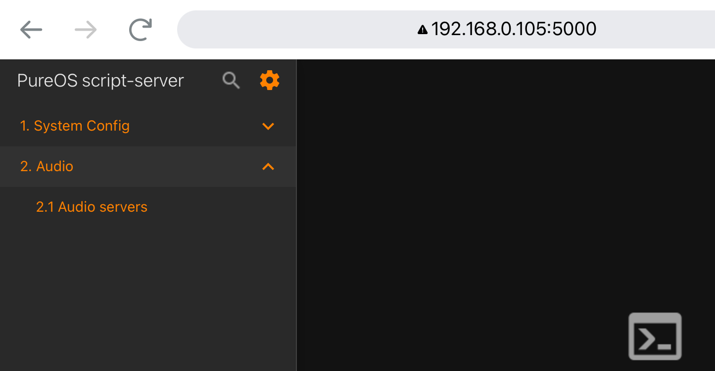

Что пишет обновление, если его запустить через интерфейс :5000?
После обновления перезапускали?
Перезапуск это вынуть из розетки , то да перезапускал !
А что по первым двум вопросам?
Мой скан это и есть через 5000 , а интернет конечно есть как я увижу управление нео
