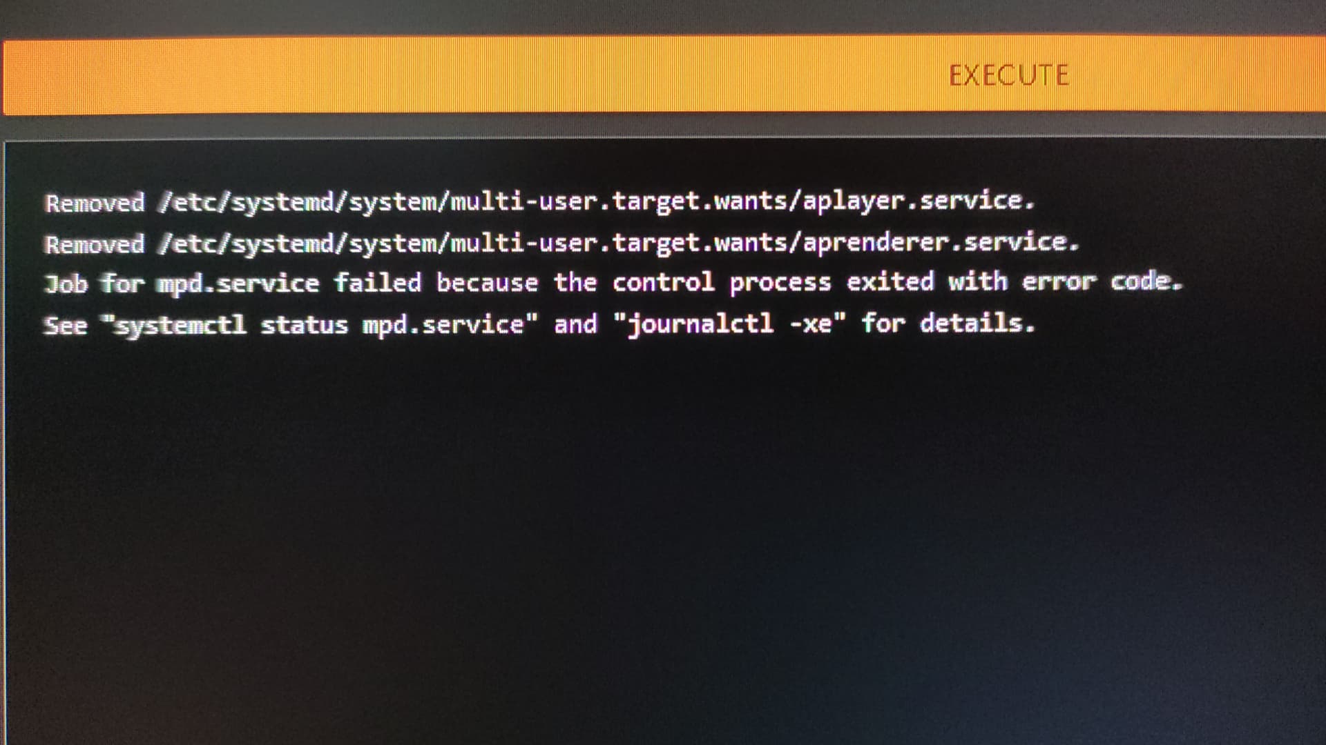

после обновления не виден MPD (переключал туда-сюда - APlayer виден, проверял на BubbleUPnP + MConnect)
Да тоже не работает после обновления NEO3 - MPD не Linn не Cantata…
Не подсккжете, как вы NEO с Linn Kazoo подружили? У меня видит только Linn стриммер…
По совету Павла! Раньше только через Кантату сидел в MPD.
Проверю, но МПД совсем не трогал.
Изменения только в строке /etc/hosts

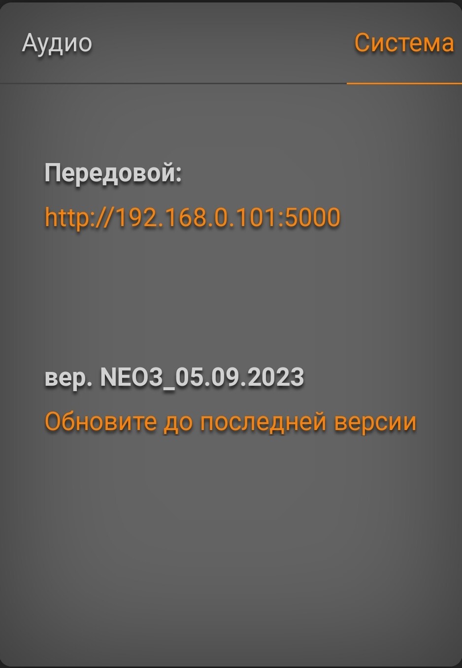

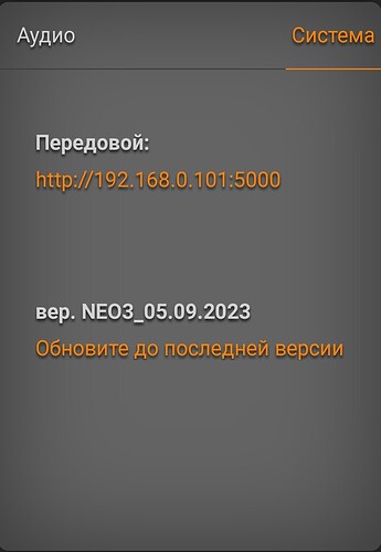

ver 05.09.2023
исправил.
Сегодня еще есть обновление на нео , сбежал с больницы ?
Все нормально завтра опять под латерепсию !
“Передовой”? Это автоперевод?
Наверно перевод !
Павел, сейчас в шапке темы ссылка на актуальный дистрибутив PURE, с уже обновленными серверами обновлений?
Обновляться будет.
