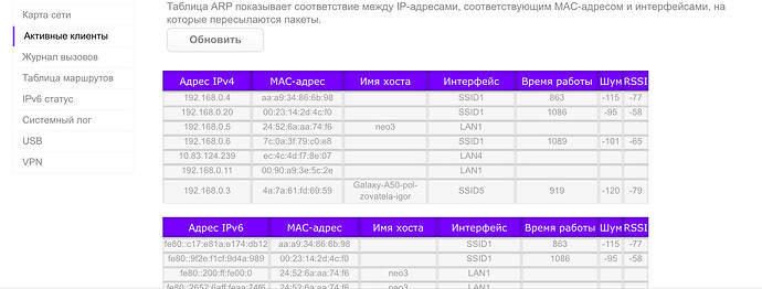

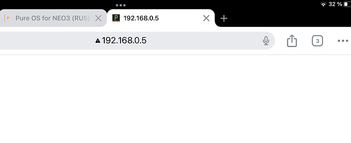

Опять то же самое адрес горит нео в настройках роутера а сам нео не открывается по адресу , второй час бьюсь , как его включить , раз 10 перезагружал уже этот нео ?
Проверьте пинг до 192.168.0.5
Почистите кеш браузера.
Рун его не видит на другом компе , все уже проверил и роутер перезагружал !
как пинг проверить забыл уже ?
есть смысл записать прошивку для НЕО на другую SD карту
SD карта - слабое звено
Только что так и сделал , а адрес смотрю такой же на 5 кончается , все пошол играть , сил нет уже дрочить !
