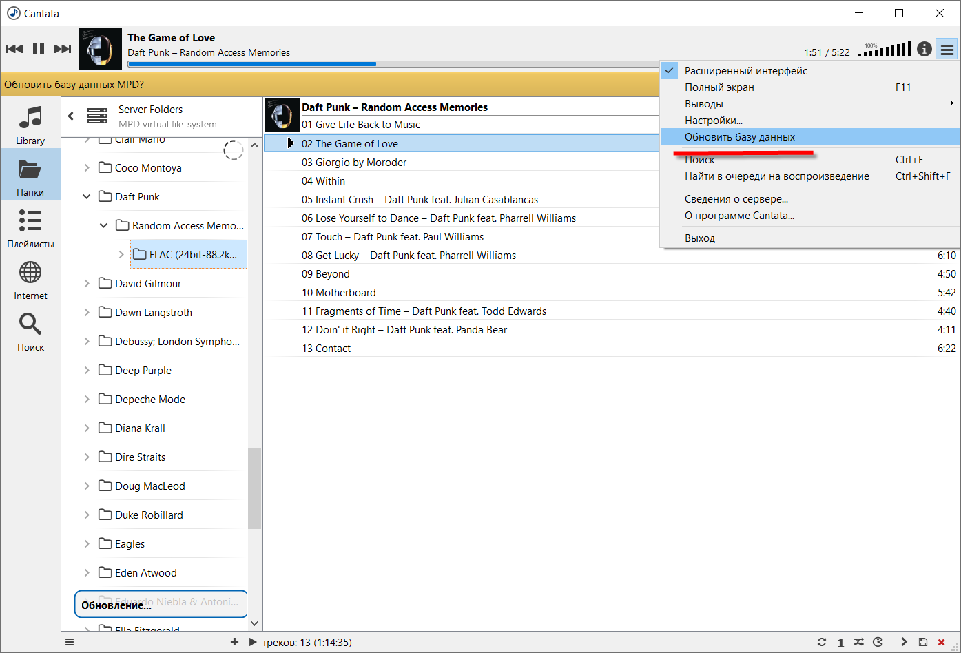

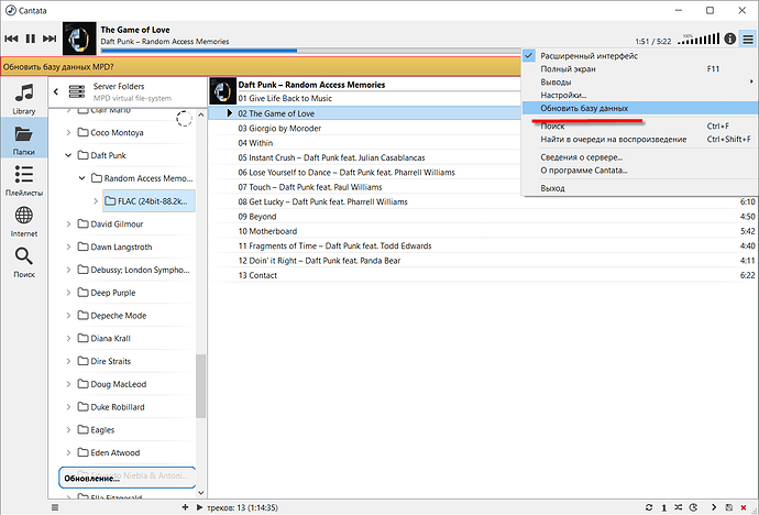

Друзья, поясните , кто в теме. Прийдя с работы обновился до сегодняшнего релиза, но воспроизвести с NAS не получается, ресурс монтируется, в МPD вижу папки , но воспроизвести не получается, с флэшки воспроизводится нормально. Что необходимо сделать?
Теперь самба монтируется в /media/smb/XXXX
Это я виноват. Мы. Нет, все же я.
Но что поменялось кроме изменения места на smb так не могу понять. :slight_smile:
Нужно обновить базу MPD.
Да, благодарю, всё заработало!
