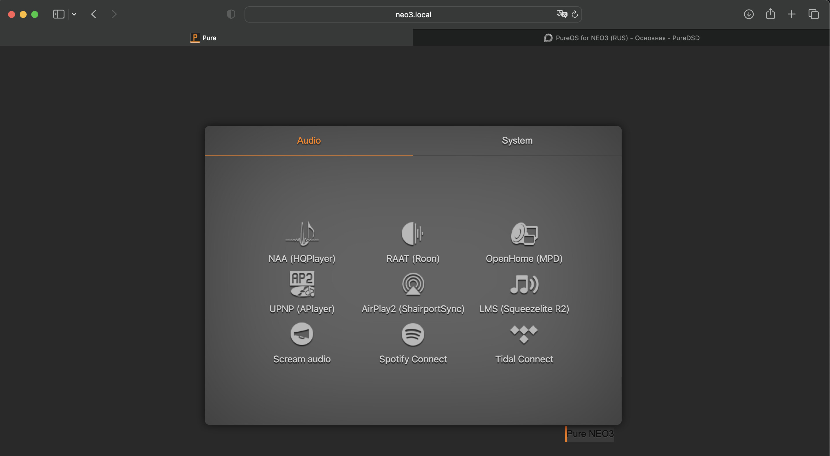

Поставил прошивку, после первой загрузки режим Tidal Connect включился и телефон в приложении видел NEO3, но при попытке запуска на NEO3 трек останавливался и ничего не происходило, ждал несколько минут. Через Android TV работает, на телефоне работает, на ноуте работает.
После перезагрузки NEO3 режим Tidal Connect не запомнил:
После включения режима Tidal Connect телефон все равно не видит NEO3.
На старых прошивках Tidal Connect работает без нареканий.

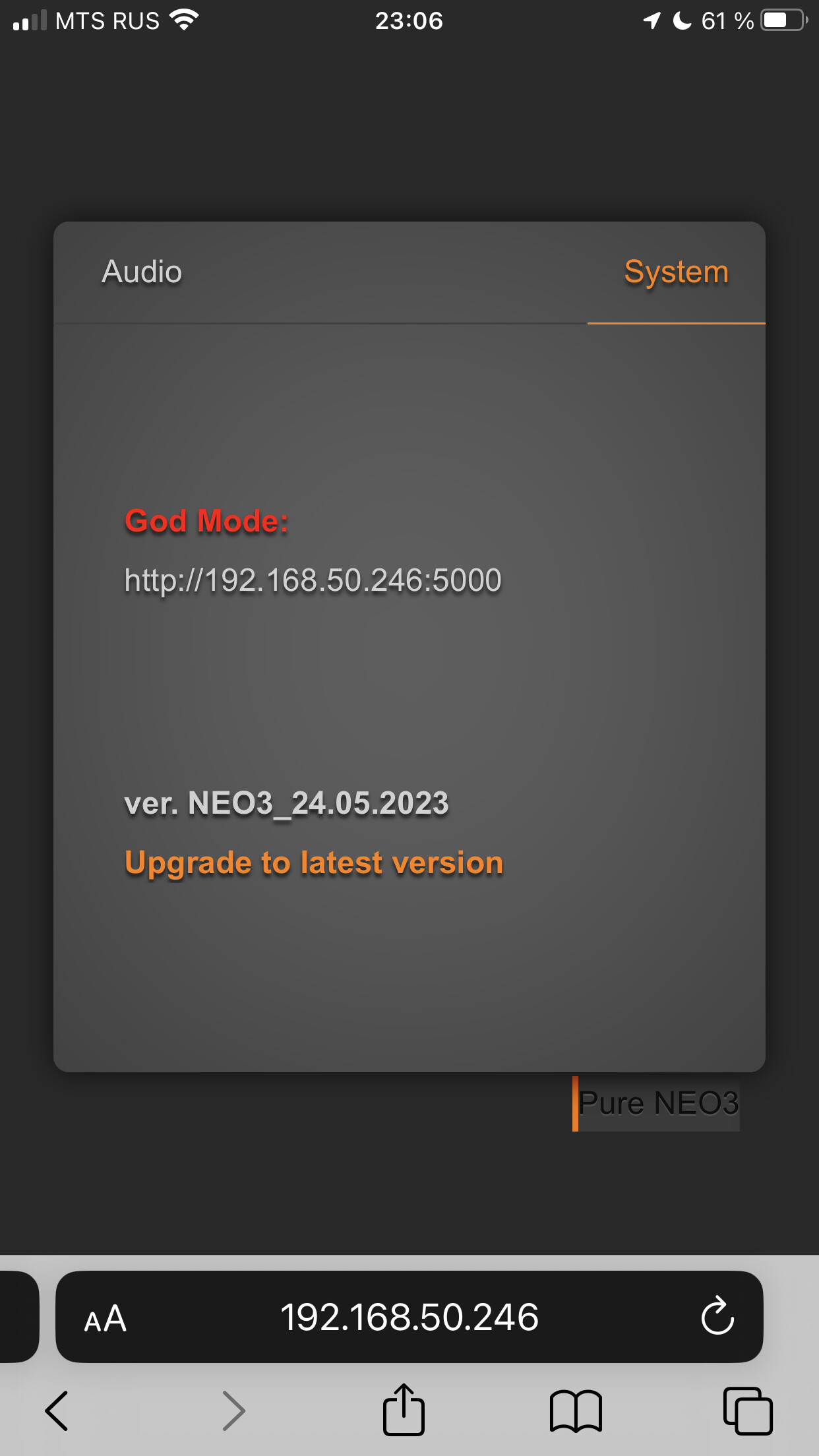

Поставил образ из шапки. Ткнул в привычное по биглю место обновления прошивки. Так и осталось 24.05. Залез глубже по :5000 оттуда апдейт прошел нормально. Так и задумано?
И второй глупый вопрос, приехал вайфай донгл, рекомендуемый, как его аккуратно разобрать и извлечь плату? Сдернуть пластиковый колпачок и разогнуть обечайку-корпус юсб разъема?
Просто неотрефрешилась страничка. F5 показал бы уже новую версию.
