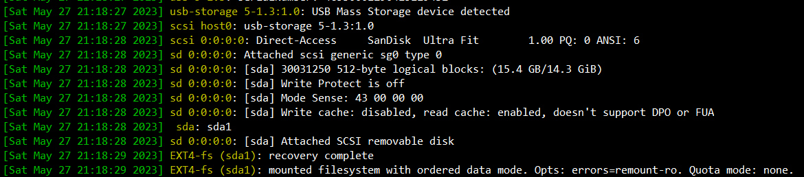

Автомонтирование работает
21:18:27 Воткнул
21:18:29 Диск уже подмонтирован
USB3> USB Hub>USB ДИСК
точно так же

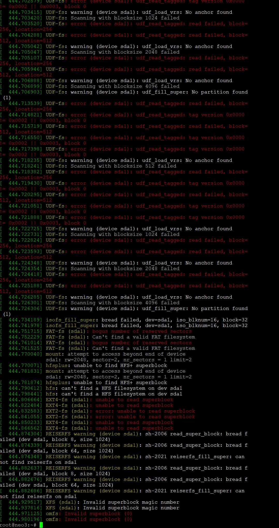

Покажите вывод команды dmesg после установки диска

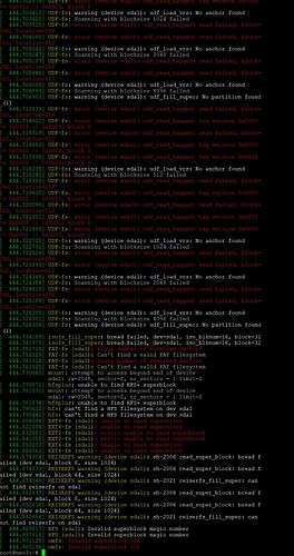

По скрину видно, что система вааще не видит факт подключения диска
Так о чем и речь

UDF-fs!!!
Что?
Файловая система КАКАЯ?
Там видна куча ошибок.
2 tб SSD конечно нтфс а флешка фат32
