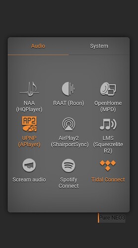

Регулярно вот так получается-2 активных выбора. Ну и тидалконект постоянно глючит. Выбор Нео делаешь и просто колесико крутится, а не музыка играет. Версия, что нет доступа к Тидал-не верна, потому что трек на телефоне запускается, но во время его проигрыша выбираешь НЕО-все, тишина и просто колесо.

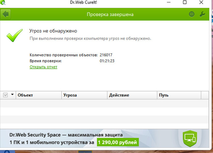

Все ваши флешки и диски ведут себя не адекватно. Может предположить, что они вирусованы?
Проверьте эту теорию.
Со стороны NEO все чётко. Проверял несколько раз после ваших жалоб.
Так я вас хотел спросить, как такое получается. У меня был выбран тидал коннект, допустим. Решил на Аплеер переключить, а Тидал коннект не отключается при этом. Мои нештатные действия-тыкнуть пальцем и на этом все.

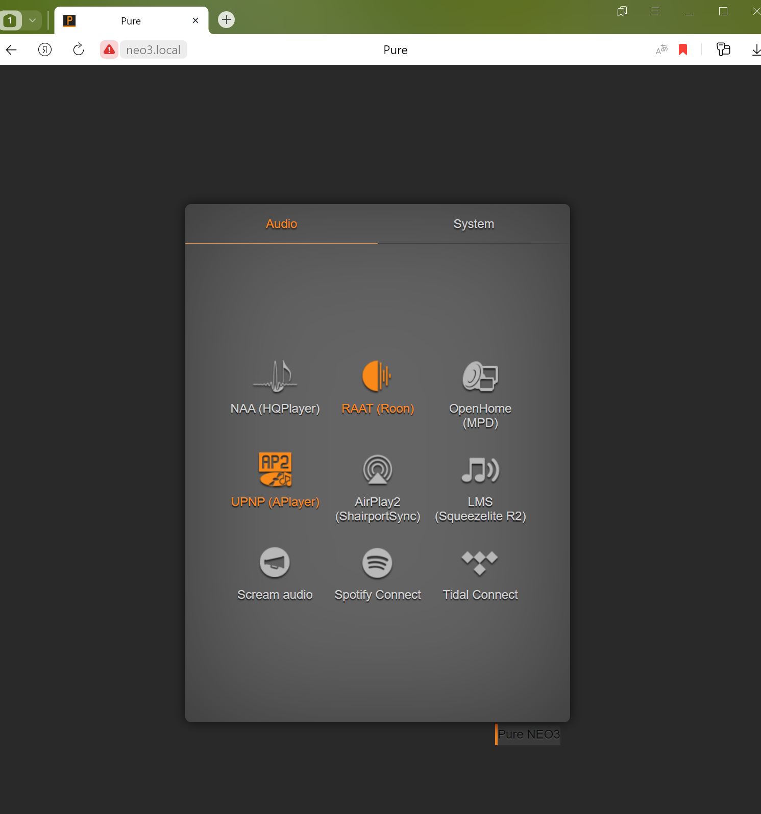

Такое дело включаю нео рун работает без отказно , если переключить на скузи то рун не как не видит его , переключаешь с страници управления опять на рун он появляется , опять на скузи нет в руне , вообщем приходиться перетыкать лан провод в нео , и перезагружать нео , просто перезагрузка не работает , активный только рун всегда в настройках, скузи пока капризничает , скоро гнездо лан расшатаю !
Бывает в руне все сразу весит и скузи и рун в активном режиме !
