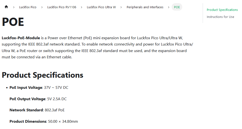

В догонку к Максу взял еще Ультру с платой РоЕ. Это плата для подачи питания по эзернет разъему. Можно ли ее использовать, как вторичный стаб. запитав от внешнего БП? Есть в этом смысл? Ранее с этой темой не сталкивался, может кто имел дело…
Там, вроде, 48 вольт.
Даже больше
PoE-инжектор понадобится - там просто так провода от внешнего источника не накинешь…
