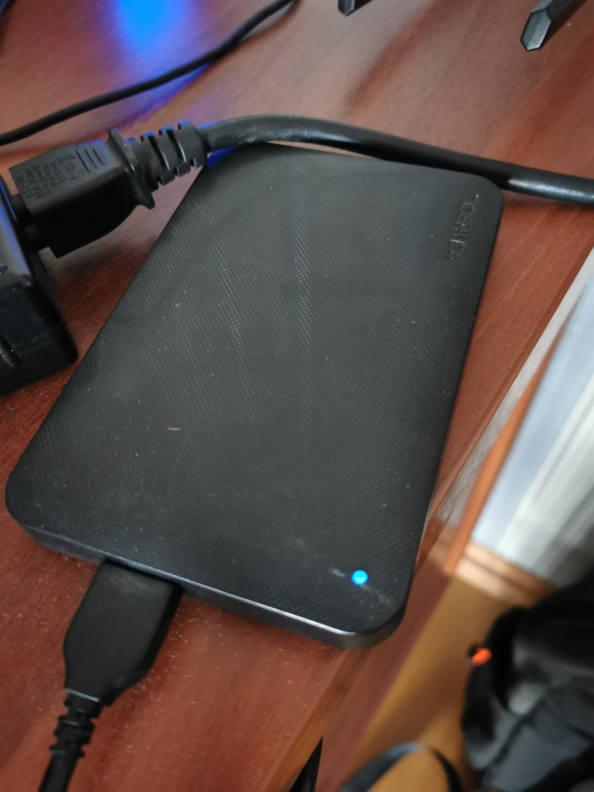

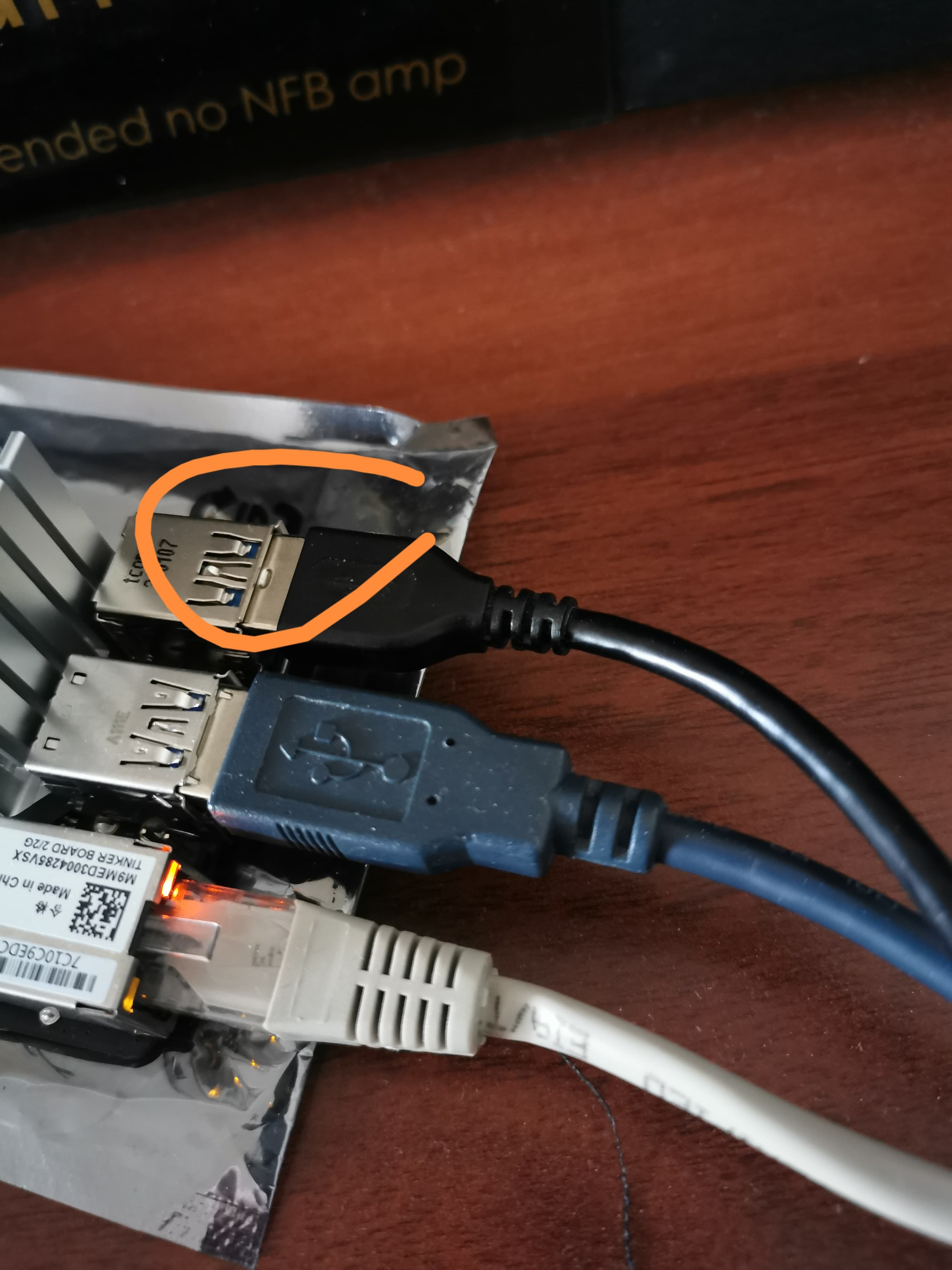

Перепроверил вчера при включении питание. Просадки не заметил. Жеский диск заводит легко двумя адаптерами. Не хочет этот SSD стартовать. ( Еще странность с ним /девственный увидел только установив его в планшет , напрямую в шину и смог создать раздел)

Спаибо за совет!, взял недорогую смартбай и все заработало штатно, офигеть прикол…

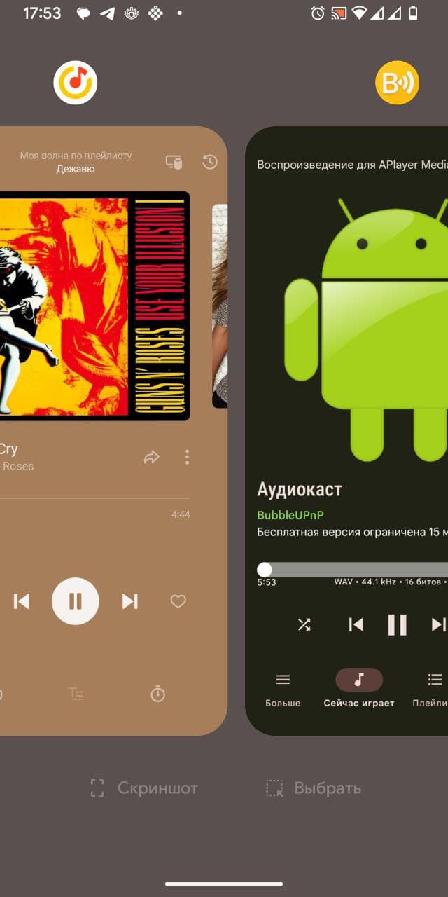

А зачем, когда можно стримить ЯМ на любой рендерер через BubleUpnp.
Правда на смартфоне должен стоять Андроид не ниже по моему 10 или 12 версии. Не помню, но это легко ищется.

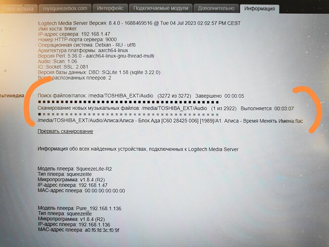

Такс пока вот что получается, я добавил папку на внешнем женском диске, часть отсканировалась небольшая а дальше не идёт..
Затык, блоки питания пробовал менять..
Как будто зависает сканирование..
В каком формате должен быть отформатирован винчестер? Хочу перевормвтировать попробовать его .
Как получить к нему доступ по сети, можно ли, что бы загружать на него файлы, или придется для пополнения коллекции отключать его от тинкера и подключать к компу?
Пробовал, работает ntfs exfat
Если транслировать отдельное приложение (Bubble спросит), сессия, вроде, не ограничивается
Если транслировать весь экран - 15 мин
Использовать обычную, не ломаную версию BubbleUPNP
В exfat вообще диск не видит …
Возможно не нравится название папки/файла (длинное название, бывает не все символы нравятся)
Может конечно дело и в питании.

Ну вот, запустилась сканирование и зависло все,ьвркмятидетта прогресс стоит..

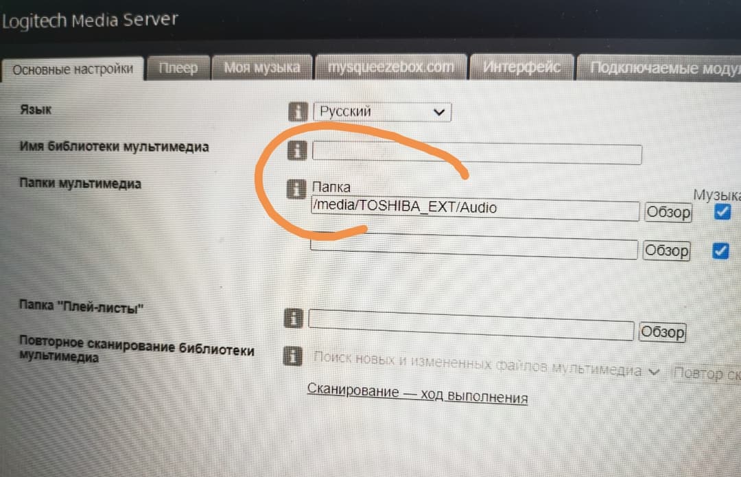

Вообще lms cue файлы понимает? Или в каталогах должны только музыкальные лежать разрезанные без всяких cue? И там же файл обложки? Какие то есть ограничения на наименования папок, русским языком к примеру и тп
Не очень понял вас…
Скрин LMS в посте, какой адрес в браузере http://… ?
Максим, откуда этот LMS взяли?
Просто официальная стабильная релизная версия - 8.3.1. А на скрине 8.4.0.
https://www.mysqueezebox.com/download
Из pure для tinker, там и взял :slight_smile:

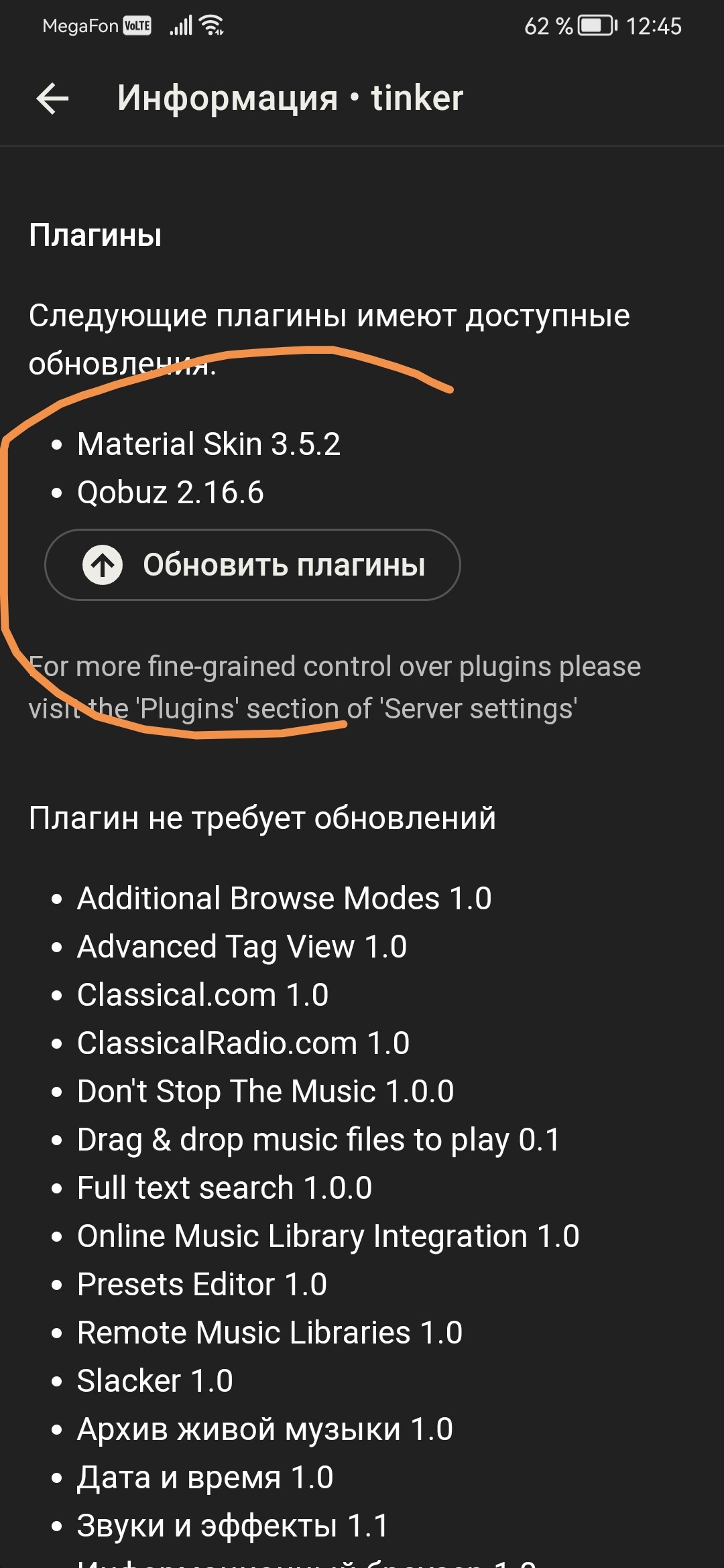

И вот ещё выскочило, как это обновить?
С портом 9000
Имелось ввиду что прогресс стоит а время тикает. Он явно обо что то вспотыкается:)
