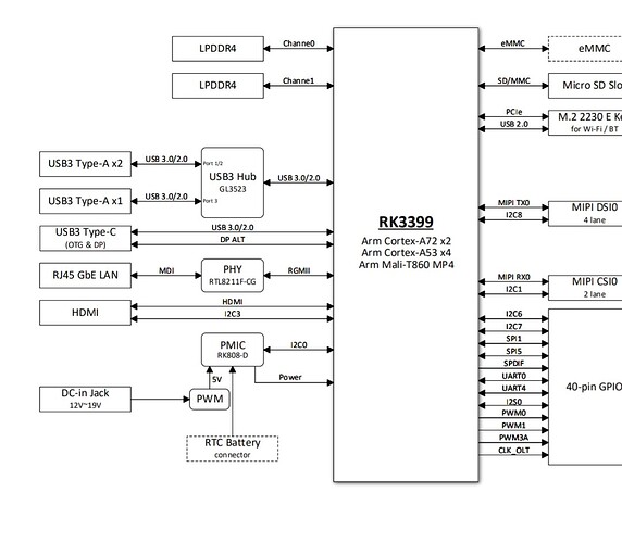

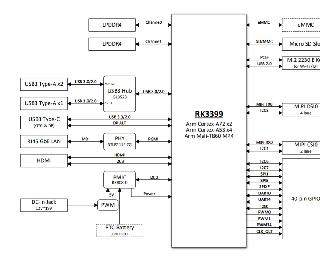

ЦАП подключен к usb type C, а HDD висит на usb 3.0. это тоже наверное в плюс, не соприкасаются и не мешают друг другу.
Type C разве не к 3.0 относится?
Тут немного о другом. Линии Type C и USB 3.0 в Тинкере разделены.
Я не силён в схемотехнике, чтобы грамотно технически этот пояснить, но в Тинкере это два разных устройства.
Вот же эта схема, ее вроде даже где-то выкладывали: usb3 через hub, а typeC напрямую в процессор
Главное, что не делят шину с еще каким устройством (сетью например). А уж напрямую или через хаб - без разницы. Проц с контроллером разберутся, что куда без потерь данных…
Ну видимо разница все таки есть - ведь утверждается что typeC предпочтительней, более короткий путь…

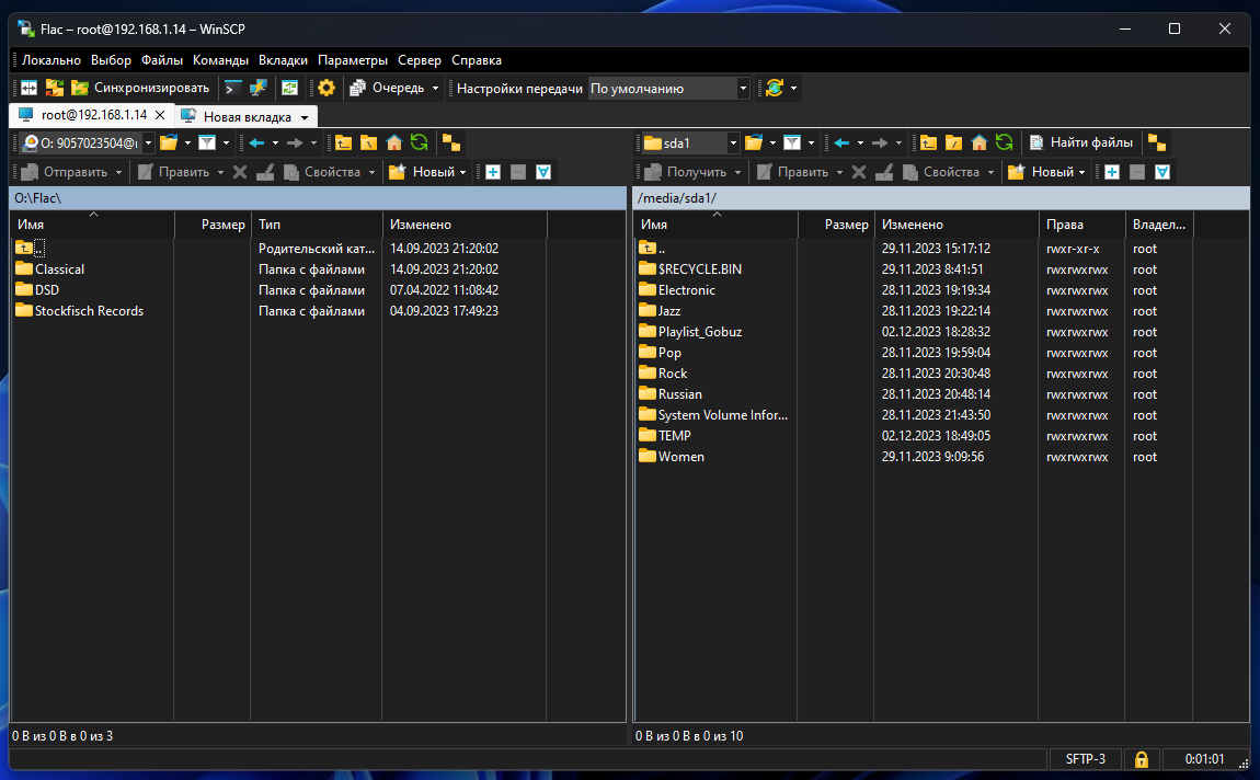

И зачем самба мамба? Все легко правится и потом пиши/удаляй на жестком.
Для включения записи на USB
меняем в файле /usr/bin/usbmount
OPTS=“ro,relatime” на OPTS=“rw,relatime”

Проблема доступа HDD только для чтения решилась.
Поменял в файле /usr/bin/usbmount
Отказался от сервера Samba в пользу программы WinSCP.
С помощью ее легко копировать/удалять файлы из компа на Windows на смонтированном USB HDD сборки.
