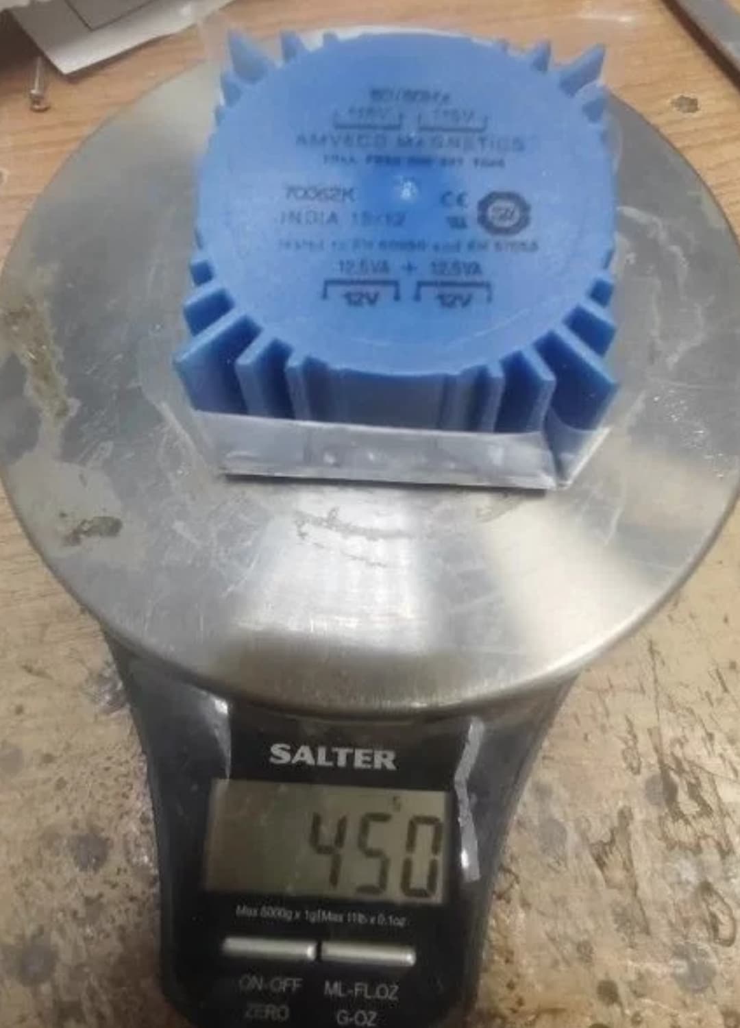

Ток тут вопрос насколько это оригиналы, а не китайские подделки.
Можно попросить продавца кинуть трансик на весы - в даташитах талемы масса изделий нормирована.
А какой вес правильный? 435?

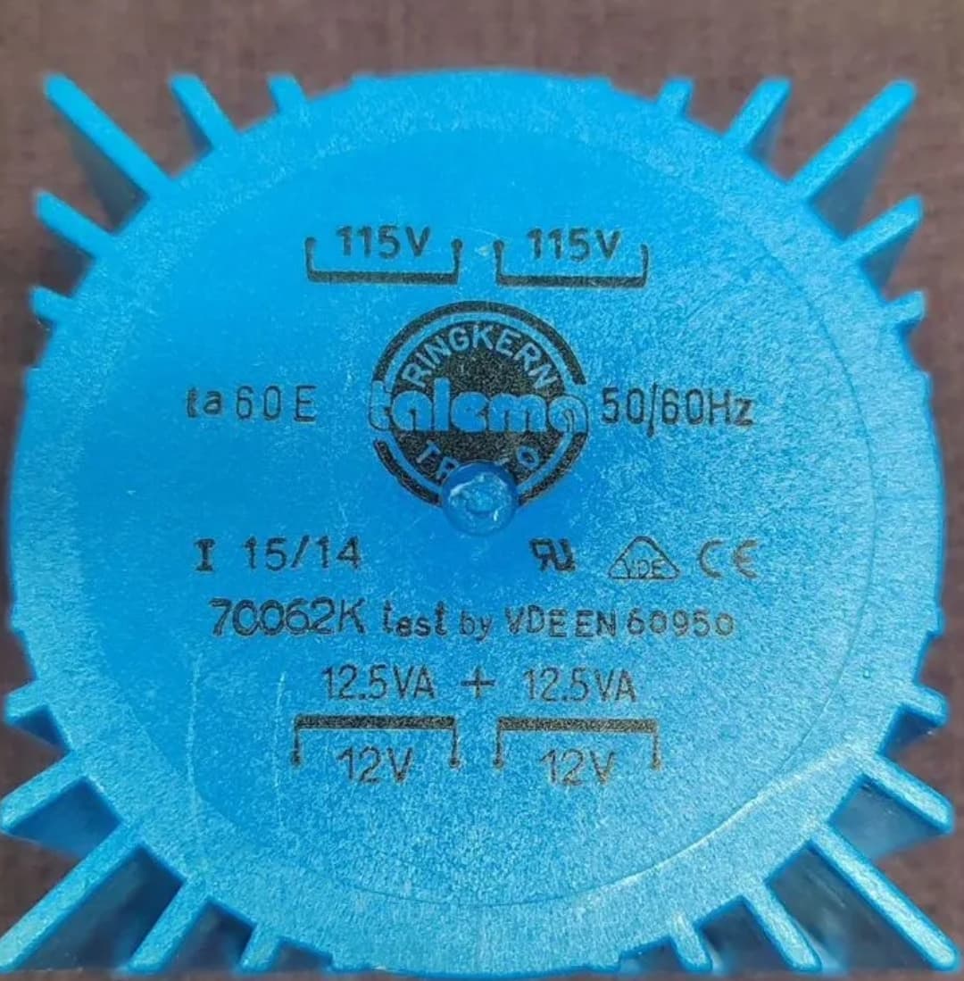

Юрий, а это Талема?
Продает как талема
Вот ведь чемпион. В объявлении это фото
А на весах прислал другое. Amveco magnetics
Это по первой ссылке, выше.
Спасибо за внимательность.
