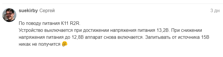

Там уже попробовали, не прокатило:
Вот ясно, ну ладно.
